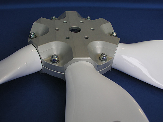

Семинар узкоспециализированный был,по контровке исключительно ступичных болтов? А то набор гаек с шайбами на втулке не внушаитЪ, только на лопасти "B" на то как дОлжно похоже....

тоже удивлен...самоконтры не работают так ...должно как минимум 2 витка быть на улице!!!

Я имел в виду 6 болтов крепления к втулке. Шайбы и вторые гайки - это уже мой колхоз - балансировка винта. Естественно, что вторая гайка на остатке болта еле держится, зато вибраций меньше. Не хотелось мне оригинальные болты от пропеллера на более длинные заменять, хотя, возможно, и следует.

Мы пользуем уже много лет самоконтры с втулкой пластиковой (они одноразовые). проблем нет ни каких (болты и гайки идут с винтом в комплекте).
контровка конечно хорошо, но и без неё норм.
Так же обращаю внимание, на момент затяжки, он указан в паспорте, обязательно, !!! Обязательно !!!!
только динамометрическим ключом.
сломать можно лопасти.

Сломать можно Авиаспектровские, потому что комли у них полые. Луганские, например, тянут и "наглаз".

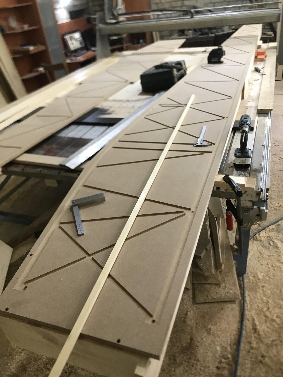

После долгова перерыва решился возобновить постройку , решил сделать фюзеляж для начала
отфрезеровал шаблон под сборку фермы на листах мдф .

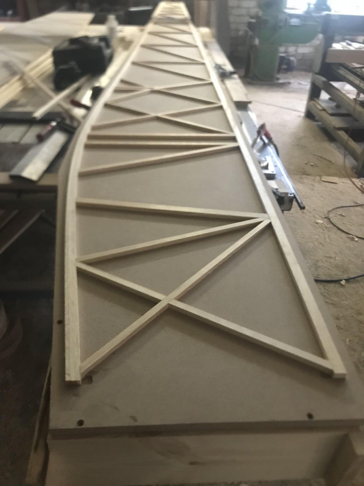

Целый день понадобился чтоб подрезать и разложить рейки на одну сторону фюзеляжа,выложил фото и понял что спереди не по чертежу сделал усиления идут,исправим

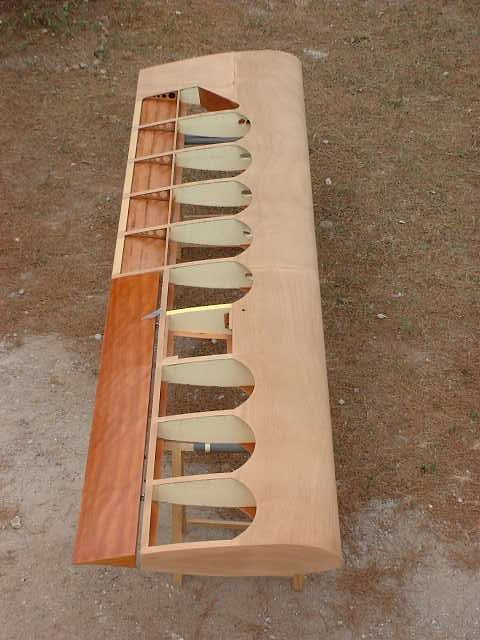

В смежной ветке были вопросы по поводу впечатлений от вогнутого профиля крыла WORTMANN, формой несколько напоминающего профиль УЛ-13. Профиль Вортман был создан для аппаратов, приводимых в движение мускульной силой человека. Соответственно, он должен работать на малых скоростях. Заявленная в описании самолёта минимальная скорость 50 км/ч мною достигнута не была, скорость сваливания оказалась порядка обычных 65 км/ч. Вобщем, гладко было на бумаге, да забыли про овраги: сделать хороший вогнутый профиль обтянутого крыла не получилось. Как мне думается, причина в том, что надо было в районе вогнутости прошивать ещё чаще, а так обтяжка напоминает вписанный в плавную дугу нервюры многоугольник сегментов обтяжки между точками прошивки. Другая возможная причина - недостаточная гладкость поверхности неокрашенного (из-за веса) крыла. Как бы то ни было, в будущих аппаратах заморачиваться с вогнутым профилем я не рекомендую, если крыло планируется обтягивать. Цельнокомпозитное крыло можно сделать и вогнутым.

Гладкость и точность формы нижней поверхеости крыла, имеет гораздо меньшее значение, чем гладкость и шероховатость верхней.
На нижней поверхности поток тормозится и давление растёт. Тут шероховатость и "гранёность", в некотором смысле даже положительную роль играет.
А вот срывные характеристики целиком зависят от качества верхней поверхности.
А чтобы понизить посадочную скорость надо увеличивать площадь несущей поверхности.
Поэтому и появились на самолётах выдвижные многосекционные закрылки.

Этот отогнутый вниз хвост, и есть своего рода закрылок. Фиксированный

Так то же спорит? Так оно и есть. Только где вы видели, чтобы самолеты летали с опущеными звкрылками? Да подъёмная сила выше, но и сопротивление тоже. Такой профиль с "закрылком" это компромисс, чтобы не делать механизацию крыла, не усложнять планер, и не утяжелять конструкцию.
Гав, это планерный профиль, для малой хорды и большого удлинения.
Композитное крыло с высокой чистотой поверхности дает возможность реализовать все достоинства этого профиля.
На самолете, с небольшим размахом и удлинением лучше сделать механизацию крыла. Будет больше пользы, чем от такого профиля. А там и обычный Р-3А совсем не плох.

Сейчас лень искать цифры но на скоростях 1.2-1.3Vсв и малых углах отклонения закрылка( примерно до 5-7 гр) качество самолёта может быть и выше, чем без закрылка. Поляру того же АН-2 смотрите. Отгиб хвоста профиля позволяет крылу имеет максимальное качество не при Су= 0.7-0.8, а при Су 1.2-1.3, то есть максимум качества на минимуме скорости

Летают - сколько угодно.
При выпуске закрылка на малый угол, сопротивление увеличивается на незаметную, а подъемная сила на вполне существенную величину. На самолёте Интерфлай, где элероны были совмещены с закрылками, угол планирования не удавалось заметно увеличит при их выпуске на 15 градусов - а при большем элероны теряли эффективность - вот и пришлось разделить функции.
GAW-1, или 2 ни разу не планерный - откуда дровишки?
И на нашем ЛМС, профиль П-301м имеет такой же отогнутый хвостик - а самолёт с подкосами и неубирающимся шасси, имеет качество 14.
