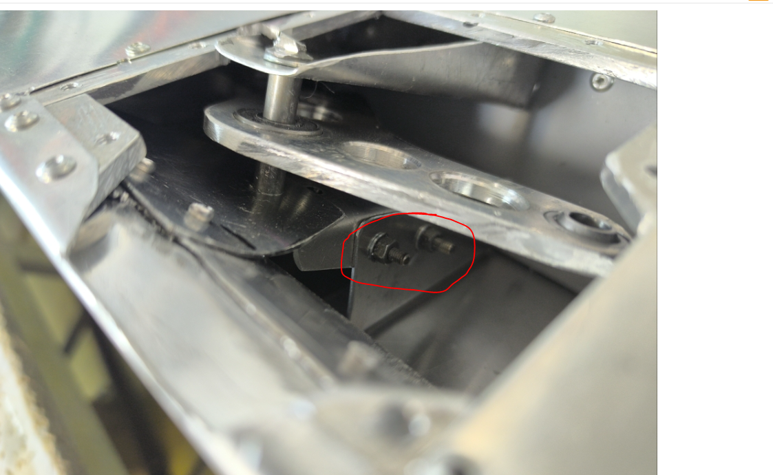

В качалке, по правилам, используют не один, а два корневых подшипника на оси её вращения. Если толщина тела качалки не позволяет разместить два подшипника, то к ней приклёпывают втулку с фланцем, в которой размещают оба подшипника.
На концах плеч качалки - для тяг - достататочно одного, типа сферического.
Вилка наконечника тяги не должна касаться тела качалки во всём диапазоне углов отклонения.
В конструкции должны предусматриваться лючки для возможности обслуживания и замены кронштейна и качалки. Поэтому крепят кронштейны на болтах, а не клепают.
В данном случае - увы...
Вот как то так должно выглядеть
Какие то рисунки, как будто есть сложность установить два подшипника на качалку.
Облетаю самолёт потом займусь качалкой.
На этом самолёте закрылок увеличен, а элерон короче, поэтому увеличил отклонение элерона. Пролечу, проверю управляемость, потом возможно изменю плечо качалок, тогда и поставлю два подшипника.
Выточить пару втулок под два подшипника, час, а то и меньше работы.
Вы всё верно говорите, это совсем не сложно.

Качалку переделал .
