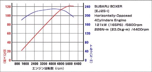

Самые мощные атмо-версии EJ25 выдают не более 175...177 л.с. при 5600...6000 об/мин.
При 4700 об/мин как раз до 150 л.с. еле дотягивают.

Вы пишете не про крутящий момент, а про то где он находится.
Самые первые древние версии EJ25D (1994...1996 года) имели пик момента при 2800 об/мин. Только там было 190...210 N•m, в зависимости от рынка. Японские производительнее.
На EJ20D выпуска 1996...1999 годов, пик момента "переехал" на более привычные 3800...4000 об/мин.
Более свежая 4-вальная версия EJ254 (1998...2003 года) имеет 235...238 N•m при тех же 2800 об/мин.
EJ251/EJ252/EJ253 имеют 226...228 N•m при 4400 об/мин. Казалось бы пик момента на высоких оборотах. Только на 2800 они имеют крутящий более 210 N•m.
То есть, не важны обороты пика момента. Важна величина на этих оборотах.
Тем более, если речь про редукторную ВМУ, то момент на низах интересен в последнюю очередь.

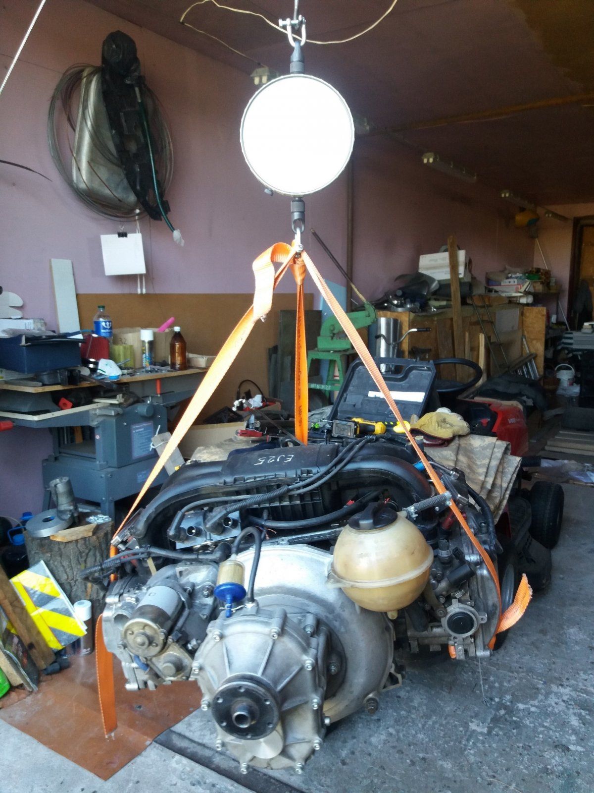

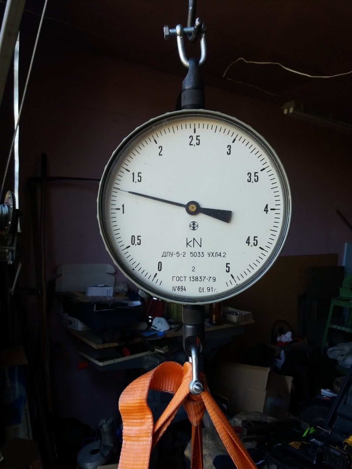

еж 253. без выхлопа и радиатора.масло залито.
январь5.1, 160л.с...
На весах получается примерно 126 кг.
Выхлоп, примерно +5 кг.
Радиатор с антифризом, примерно +10 кг.
Итого, примерно от 140 кг. Только крутить на взлёте 6000 оборотов как то очково )))
По внешнему виду движок относительно свежий, не старше 2009 года.
