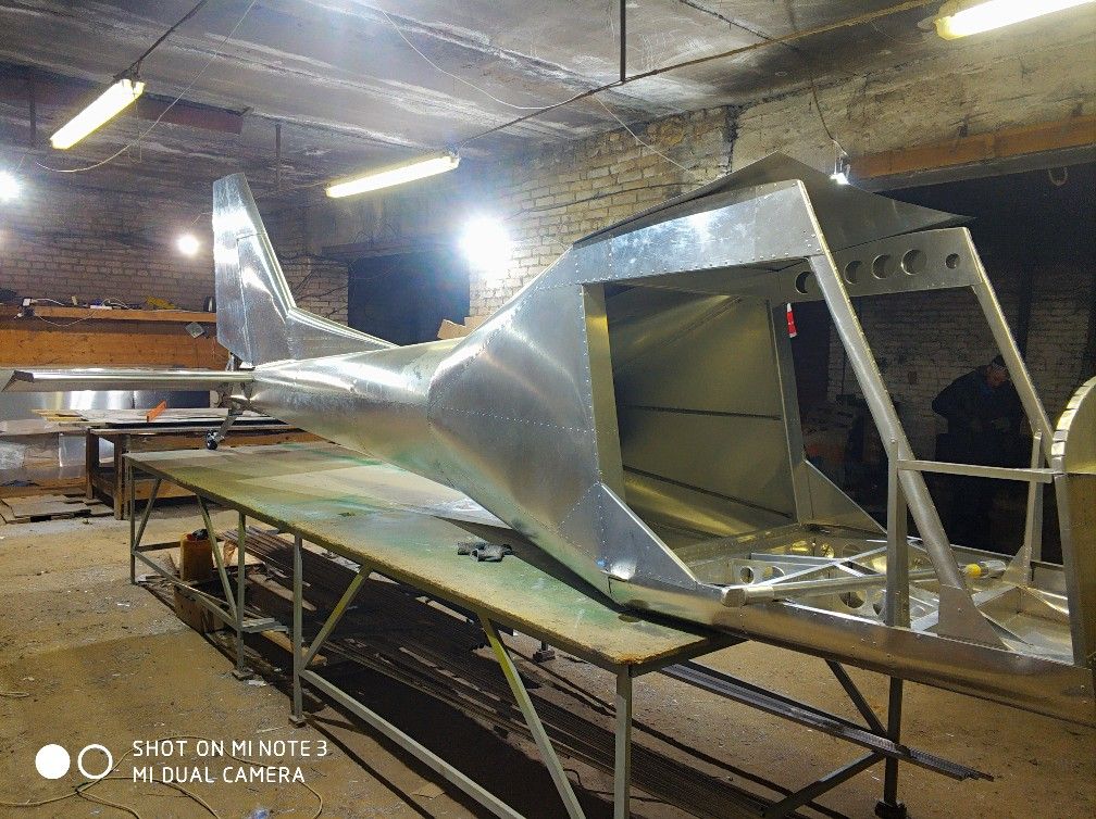

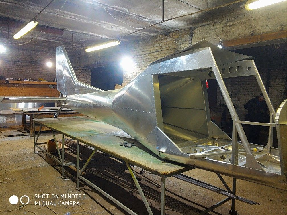

Нннннну и скорость! Только недавно слёзы проливали и пол фюзяа... бббабахххх!!

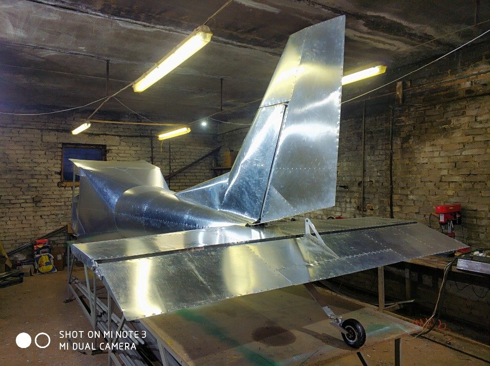

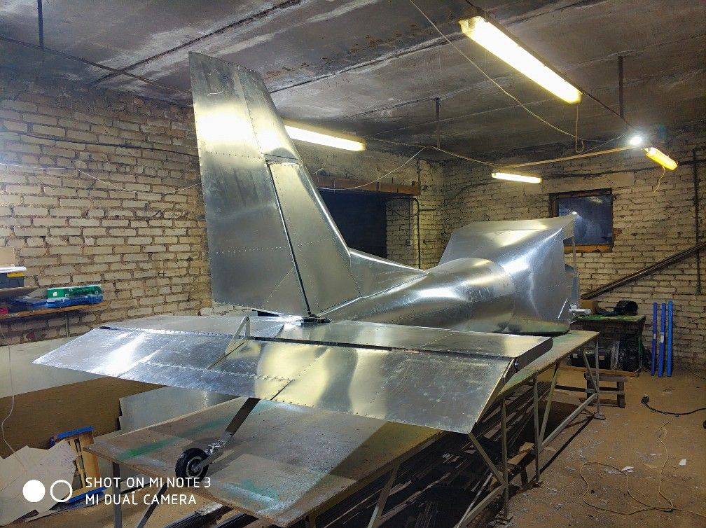

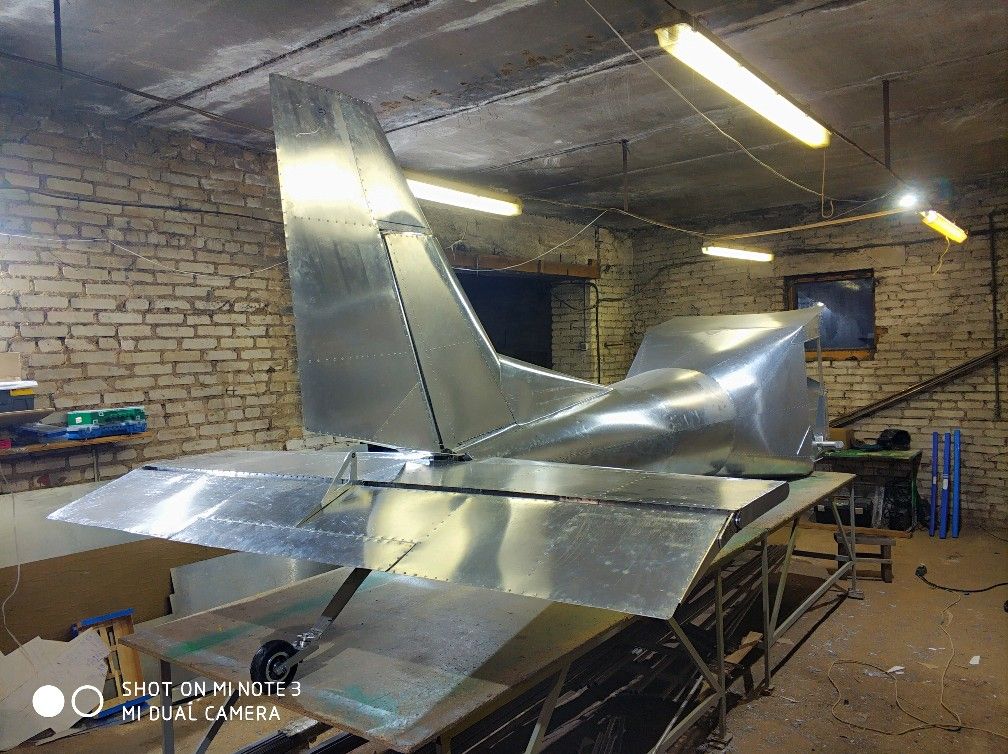

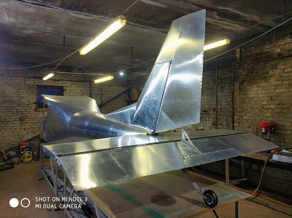

На новый шины заказал уже больше. А задняя опора, вилку буду делать как на СКА 2 оно хорошо работает, только больше подшипники поставлю. Я уже писал про это.
Рессора по бетонке стирается, а задний дутик надо зафиксировать МЛМ.

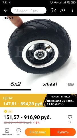

На СКА 1 я налетал почти 200часов, с таким колесом, новый владелец всё лето летал и сейчас летает, даже по снегу, и на грунте. Проблем пока нет. Это колесо стоит 10$ их пяток можно купить и каждый год менять.
Стойку пока навесил , но ещё добавлять пластину буду.
Колесо ты выбрал самое дорогое,года 2 назад я 3000руб за него заплатил.
