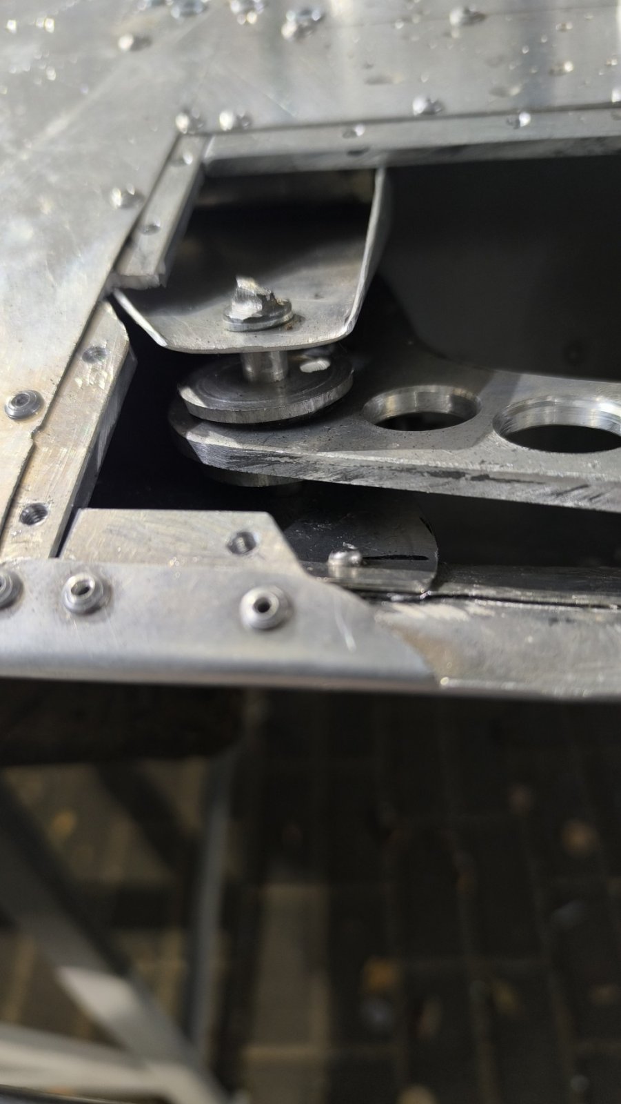

На фото, такое впечатление, что наружняя обойма подшипника толще качалки. Как фиксируется тогда подшипник в ней? И что будет, если он с качалки сползет?
Качалка 5мм. массива во круг подшипника хватает. Тиски мои давят 3.5 т. за прессовал примерно 2 тонами, шарики крутятся легко. Под каждый размер подшипников у меня уже настроенные развертки. Ты его ещё попробуй легко выдавить для замены.

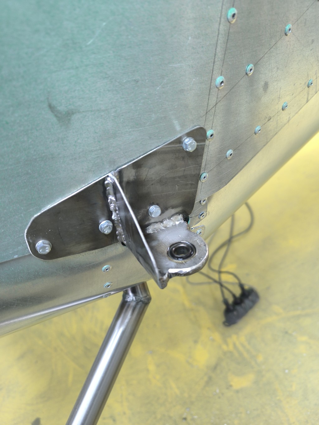

вот подкос на подшипнике стоит , также запрессован что бы люфта не было, сезон отлетал, куда он сдвинулся? Плюхал не мало самолёт.
Сколько примеров ослабления посадок подшипников в любой технике. Да, возможно будет сидеть. Там, где подкос, если там вилка, то и вопросов нет, даже, если он и поползет. А тут, мне кажется, ненадежно... Лучше бы что-то типа вот так:
Или можно поставить широкие шайбы. У меня на тяге элерона заводской наконечник, с завальцованным подшипником. Но я шайбы поставил...
Да, в том виде как оно есть - решение ошибочное. Хоть шайбами, хоть как но надо исключить любую вероятность выпадания подшипника, а он выпадет, причем очень быстро, 100%, от вибраций, перепада температур и прочего, каким бы усилием вы его не запрессовывали. Тем более, скорее всего там нет идеальной линии в кинематике привода , скорее всего есть место перекосов, хоть и минимальных. У вас хороший самолет получился, и выявление слабых месть и проведение доработок - нормальный процесс.

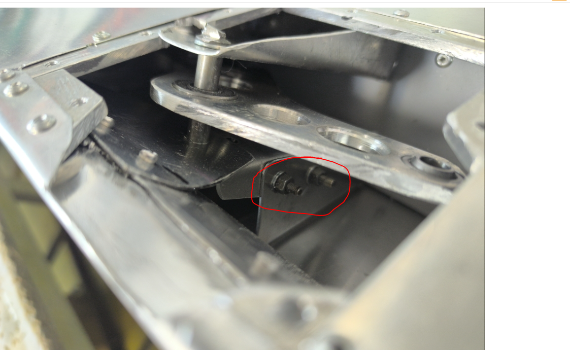

Так же в авиации запрещено использовать обычные гайки, а применяют либо самоконтрящиеся в неподвижных и в разборный соединений шплинтом или контровкой контряться.
Лёш, в авиации так же допускается контровка кернением и контрогайкой - в этих случаях применяются те самые "обычные" гайки.
Делал я контргайки ещё в начале строительства, высказывались, нельзя,
А по самоконтрящим гайкам , мне больше нравится фиксатор резьбы, он в разы крепче.
Нету такого уже давно, может на очень стареньких военных самолётах. Сейчас уже не применяется это всё. Либо самоконтра, либо шплинт, либо контровка. Щайбы ещё с пластинка и отгибными.
Контр гайкой тоже запретили, надо шайбы отгибные ставить на тех же наконечниках тяг управления.
Купить гайку din 980 ничего не стоит, зачем б/у гайки то применять с разбору.
Что за болт у вас? Очень странный..
Потом смотрите, у вас там лючек, и края острые, так в авиации не делают, там трещина будет.
Лучше вообще лючки круглые делать.
Так же накладка под лючком у вас с разрывами, её тоже целиковой лучше сделать.
Ну не знаю. В двадцатом году принимал Ан-2 после ремонта - как были контрогайки и кернение, так и остались.

В качалке, по правилам, используют не один, а два корневых подшипника на оси её вращения. Если толщина тела качалки не позволяет разместить два подшипника, то к ней приклёпывают втулку с фланцем, в которой размещают оба подшипника.
На концах плеч качалки - для тяг - достататочно одного, типа сферического.
Вилка наконечника тяги не должна касаться тела качалки во всём диапазоне углов отклонения.
В конструкции должны предусматриваться лючки для возможности обслуживания и замены кронштейна и качалки. Поэтому крепят кронштейны на болтах, а не клепают.
В данном случае - увы...

мне тоже интересно что удерживает качалку на подшипнике. а если разболтается и сползет вниз?
