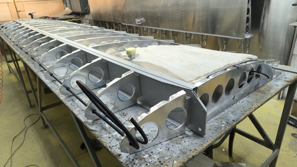

Вместо гофры я бы порекомендовал использовать гладкую пластиковую трубу ПВХ для прокладки проводки. В случае чего туда гораздо легче просунуть новый кабель.

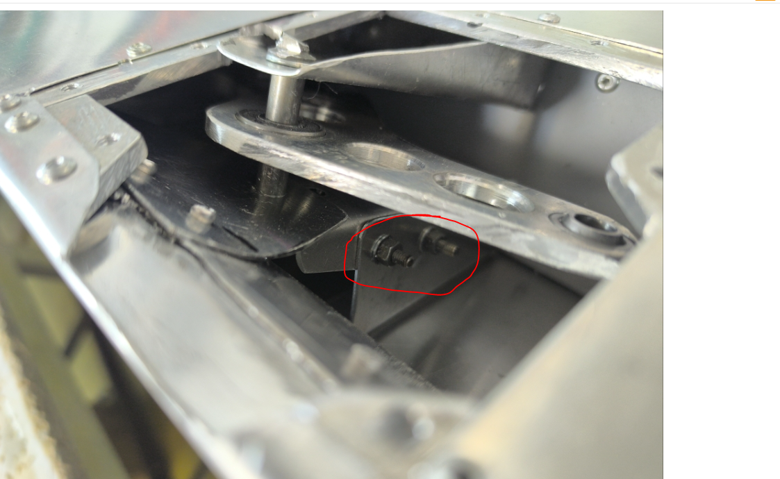

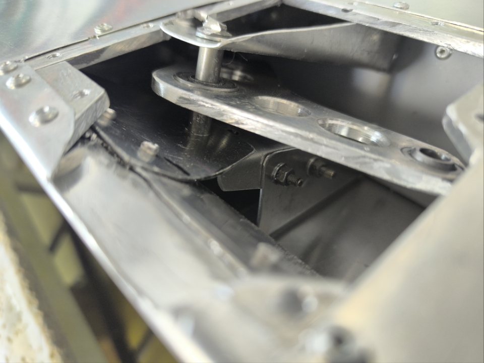

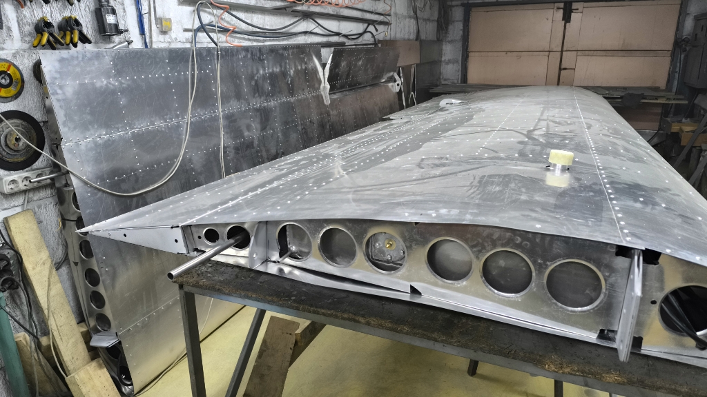

как качалка держится на подшипнике?
По ОСТу их завальцовывают по кругу - либо закернивают с соответствующим количеством кернений. Как именно здесь - не берусь судить.

Если вес критичен, то присмотритесь (в поисковике) к
Оплетка кабельная из полиамида​

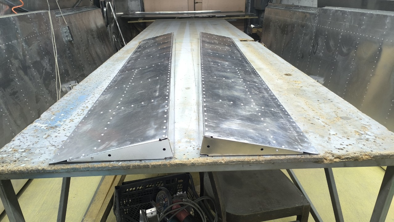

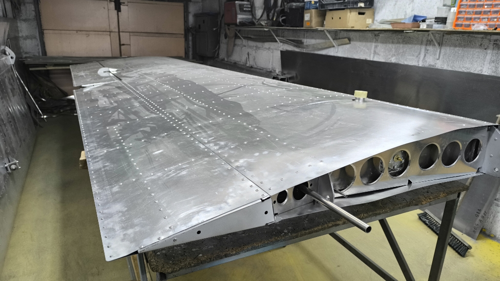

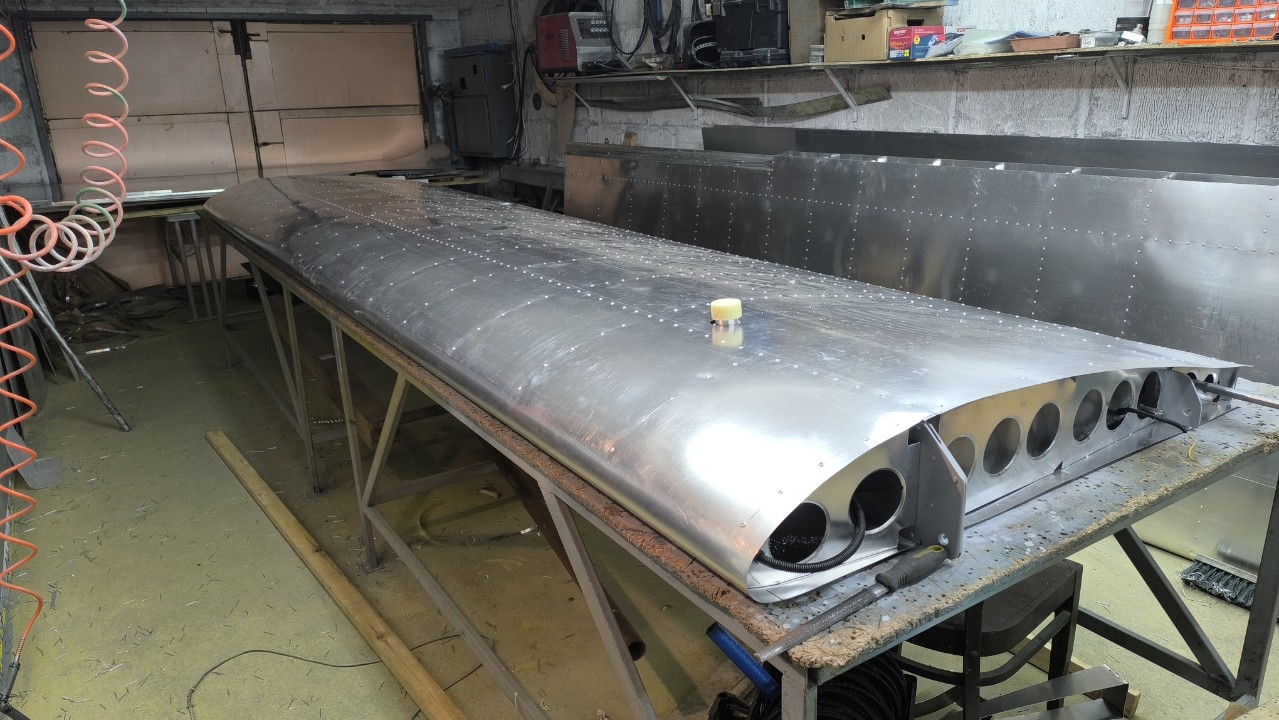

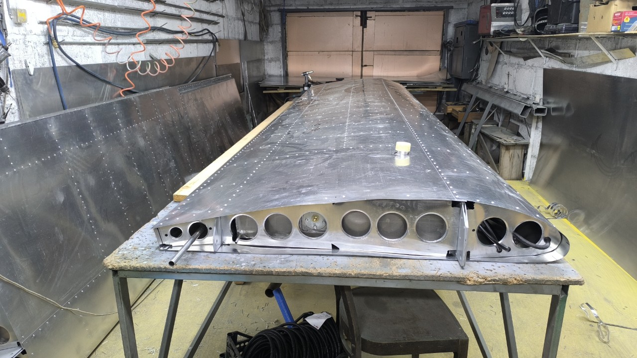

Уважаемый Андрей, перед тем как приклепывать обшивки или другие элементы конструкции, надо собрать их на клеко.
Дело в том, что при сверлении стружка попадает между обшивками, и при склепке лист не плотно прилегает.
Эту стружку надо убрать после совместного сверления.
Так же заклепочку, надо в грунт обмануть, что бы не было коррозии.
Обычно это фл-086.
Вот тут подробнее
Так же в авиации запрещено использовать обычные гайки, а применяют либо самоконтрящиеся в неподвижных и в разборный соединений шплинтом или контровкой контряться.
Алексей все о клекосах. Берешь панель фиксируешь на нескольких вытяжных 2.4мм все засверливаешь вставляя заклепки хотя бы через 3-4 отверстия не клепая.Потом убираешь и высверливаешь 2.4мм. Все пылесосишь и затем клепаешь. С композитами тоже нужно все по авиационному ,как вы проверяете приклеилась ли надежно обшивка крыла.Не подделка ли эпоксидная смола?Есть ли документы на эту партию где указано, что это авиационная?Или она год стояла под столом. И были ли все детали обезжирены или год каркас в пыли лежал и голыми руками неоднократно трогался.Еще и кошки писали.)И клеилось ли это все в печи?

В качалке, по правилам, используют не один, а два корневых подшипника на оси её вращения. Если толщина тела качалки не позволяет разместить два подшипника, то к ней приклёпывают втулку с фланцем, в которой размещают оба подшипника.
На концах плеч качалки - для тяг - достататочно одного, типа сферического.
Вилка наконечника тяги не должна касаться тела качалки во всём диапазоне углов отклонения.
В конструкции должны предусматриваться лючки для возможности обслуживания и замены кронштейна и качалки. Поэтому крепят кронштейны на болтах, а не клепают.
В данном случае - увы...
АНДРЕЙ78​
Не использование в данной конструкции щелевых элеронов и механизации, тем более в перспективе гидро варианта, вызывает сочувствие.
Здесь качалка легко снимается через люк и снизу сзади есть отверстие.
А кронштейн не меняемый, навека.
Качалку так и оставите на одном подшипнике? Так нельзя оставлять.
Осмотреть. заменить тяги, смазать или заменить полшипники, болты - есть доступ? Если да, то всё нормально.

Не вижу причин считать неприемлемым использование двухрядного подшипника на оси вращения качалки.
Найдите пункт АП, запрещающий это.
Конечно. Но на фото однорядный. Потому и указывает человек-нельзя так
