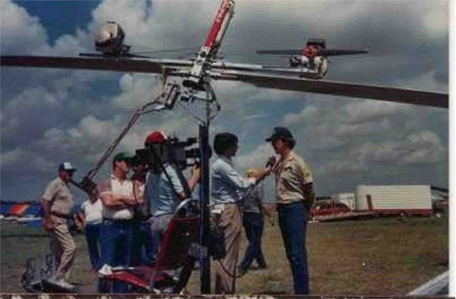

Складной одноместный, сверхлегкий вертолет.

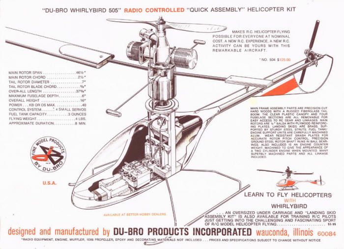

Интересный привод винта: за счет реактивного момента от маленького винта
http://www.youtube.com/watch?v=Gb2Cj3epamA
Есть варианты без хвостового винта
http://www.youtube.com/watch?v=k7zUsGMaFMI
    65,1 КБ · Просмотры: 252
Такие варианты
    59,4 КБ · Просмотры: 216
    134,8 КБ · Просмотры: 213

   к п.93:  даже если замениьть ДВС на ЭД, то остается проблема обеспечения прочности пропеллера, особенно его комлевой части (Кориолис во всей красе). Вводить ВШ - ну это чистый мультик!
Да ладно так критично относится. Благодаря им мы узнали что это не сработает и они по крайней мере свои идеи воплотили в материале. А у многих из нас кроме красивых проектов  в голове даже рамы сваренной в гараже нет ;D
Вообще супер. Так и надо строить легкие вертолеты. Так даже шаг не меняется-подъемная сила регулируется обротами
Ошибочное утверждение! И опасное для самодельщиков!
1.Основное, что объединяет эти многочисленные конструкции - отсутствие управления лопасти по шагу и невозможность провести безопасную посадку на авторотации при отказе двигателя. (А на Ми-28, кстати, - посадка на авторотации возможна, как и на других вертолетах!)Может спасет парашют, но как его выстреливать вокруг вращающихся лопастей - непонятно.
2. Второй момент - это невозможность использовать жесткий винт на соосной схеме из-за высоких изгибных нагрузок в комле лопастей в горизонтальном полете. Японцы это знают и демонстрируют GEN-H4 только на малой скорости. А вот остальные, включая нашу Афалину, похоже - нет. Все пытаются копировать Сикорского в его АВС, не зная его сложную систему управления.
3. Изменение тяги оборотами вызовет попадание лопасти в резонанс и их малый ресурс, т.к. нормальный диапазон оборотов у вертолетных лопастей не более 20%.
Поэтому рабочий проект для полетов только Аэроскутер( на красных поплавках, у него горизонтальный шарнир во втулке НВ), но без посадки на авторотации. 🙁
