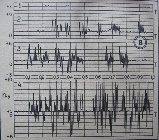

Не дает покоя. Как же быть с жесткими ограничениями по ресурсу у мет. самолетов? Особенно пилотажных. Если материал подвержен усталостному разрушению, а лишний вес - криминал, то кАк? 😱

У современных гражданских металлических самолетов цивилизованного происхождения нет жесткого ограничения по ресурсу. Есть ожидаемый срок эксплуатации. Конструкция проектируется по принципам безопасной разрушаемости. При воздействии нагрузок. типичных для нормальной эксплуатации напряжения в металле в ответственных местах не достигают усталостного предела. Допускается эксплуатация при наличии определенноого количества трещин. Применяется периодический неразрушающий контроль. Вот и все.
Правда, когда трещины выйдут за допуски или пойдет коррозия, встанет вопрос о стоимости ремонта, который может и не иметь смысла.
Ожидал этой фразы с вероятностью в 80%. Может будет уместно привести общеизвестную табличку знакопеременных нагрузок, где первая кривая для гражданских с-тов, вторая для истребителей, третья для учебно-тренировочных, 4я для спортивно-пилотажных.
    79,6 КБ · Просмотры: 155
