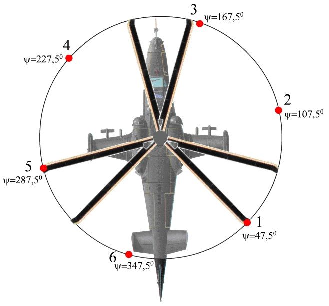

На отечественных соосных вертолетах, имеющих по три лопасти нa каждом винте, существует шесть азимутальных положений, в которых лопасти проходят друг над другом. Эти азимутальные положения «встречи» лопастей отсчитываются по ниж-нему винту, вращающемуся при виде сверху против часовой стрелки (рис.2.11.). Вместе с тем, при отклонении ручки управления азимут максимального дополнительного сближения концов лопастей смещается на   в сторону отставания по вращению нижнего винта от направления отклонения ручки.

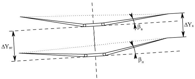

Сближение концов лопастей, т.е. уменьшение расстояния между концами лопастей   по сравнению с конструктивными расстоянием между втулками винтов   (рис.2.12.), оценивают с помощью коэффициента сближения.
    2 КБ · Просмотры: 219
    19,1 КБ · Просмотры: 192

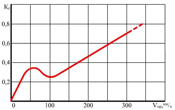

Чем больше значение   тем меньше расстояние между концами лопастей винтов в азимутальных положениях «встречи», а при   возможно схлестывание лопастей. Поэтому сближение концов лопастей считается безопасным, если  , что должно выполняться во всевозможных условиях летной эксплуатации.
На режиме установившегося висения вертолета средние углы конусности верх-него и нижнего винтов примерно одинаковы, так что сближения лопастей по существу нет. На малых скоростях горизонтального полета вертолета лопасти в наибольшей сте-пени сближаются в азимутальном положении  , а с увеличением скорости по-лета вплоть до максимальной - в азимуте  , что обусловлено главным образом завалом конусов вращения лопастей в бок в противоположные стороны. Однако абсо-лютное значение коэффициента сближения в рассматриваемых точках встречи лопа-стей не превышает допустимого (рис.2.13.).
Рис.2.13. Зависимость коэффициента сближения
от скорости полета вертолета
Уменьшение частоты вращения НВ ослабляет индуктивное воздействие верх-него винта на нижний, увеличивает средний угол конусноcти нижнего винта и откло-нение конуса лопастей назад и вбок, что в конечном счете способствует сближению лопастей. Поэтому нельзя допускать уменьшения частоты вращения НВ ниже реко-мендованной в руководстве по летной эксплуатации вертолета.

Фазовый угол сдвига несущих винтов определяется наименьшим азимутом ло-пасти верхнего винта в момент совпадения проекций лопастей верхнего и нижнего вин-тов на плоскость вращения. Для вертолета Ка-50 этот угол равен примерно 25, а угол опережения управления составляет 28 030'. Кроме обоснованного выбора расстояния между винтами, фазового сдвига между винтами и азимутального угла опережения управления важную роль играет компенсация махового движения лопастей, т.к. махо-вое движение лопастей определяет возможность их схлестывания.
Правильный выбор указанных конструктивных параметров и установление со-ответствующих летных ограничений исключают схлестывание лопастей на соосных вертолетах.

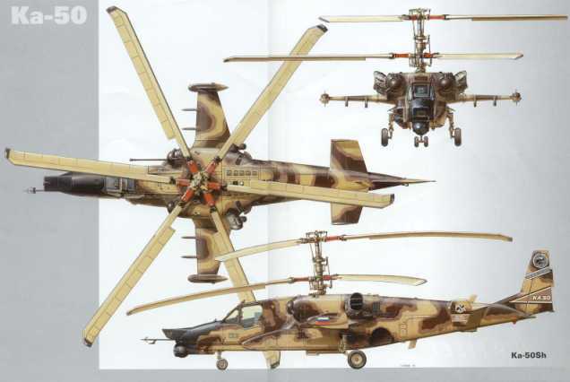

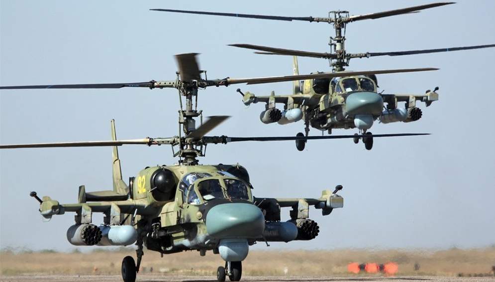

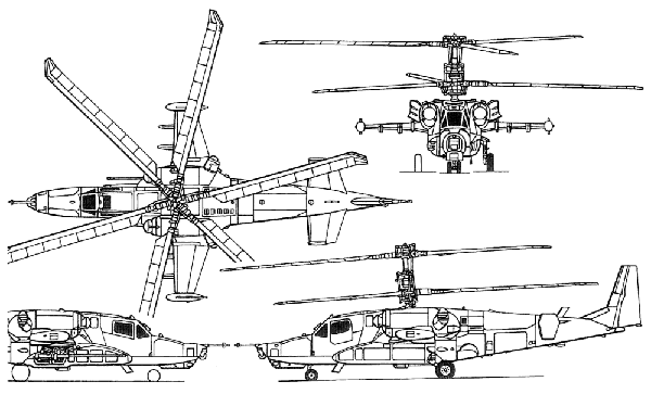

Спасибо за Ваш труд и такой развернутый ответ.
Я читал эту тему по Ка-26 и совершенно с этим согласен.
Но все-таки есть некоторые рисунки и фотографии, которые говорят о другом.
Попробую их прикрепить

Вряд ли винты Ка-50, Ка-52 можно рассматривать, как среднестатистический пример, тем более, для самоделки.
Это винты боевого вертолёта. Они имеют свою специфику для обеспечения манёвренности с высокими перегрузками, скороподъёмности до 30 м/с, реализацию высокой энерговооружённости, стойкость на прострел большим стрелковым калибром и т. д. Конструкция этого винта оптимизирована под боевые задачи, в ущерб общим параметрам.
У Ка-50 не помню, но например у МИ-28 (1 винт, но боевой), коэффициент заполнения винта около 12%, что намного больше оптимального значения (4 - 7%).
По той же причине геометрия (пропорции) винтов на Кобре и Робинсоне (1 винт) сильно отличается, хотя они оба двухлопастные...
Для данной темы нужно рассматривать более приближённые по параметрам машины. Думаю, это было бы правильней.
