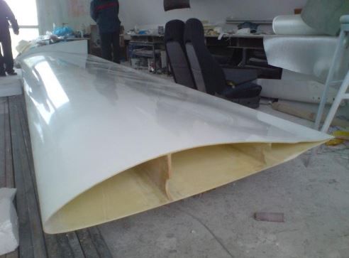

Уважаемый henryk, Ваш друг построил вертолёт? А что это за деталь?
    21,1 КБ · Просмотры: 172
-готовится и соосная,
но сильно непохожая на классику=без редуктора,
взлёт и посадка по вертолётному,крейсер по автожирному,
а быстрый полёт по самолётному...
\поэтому крыло на снимке не для красоты!\
