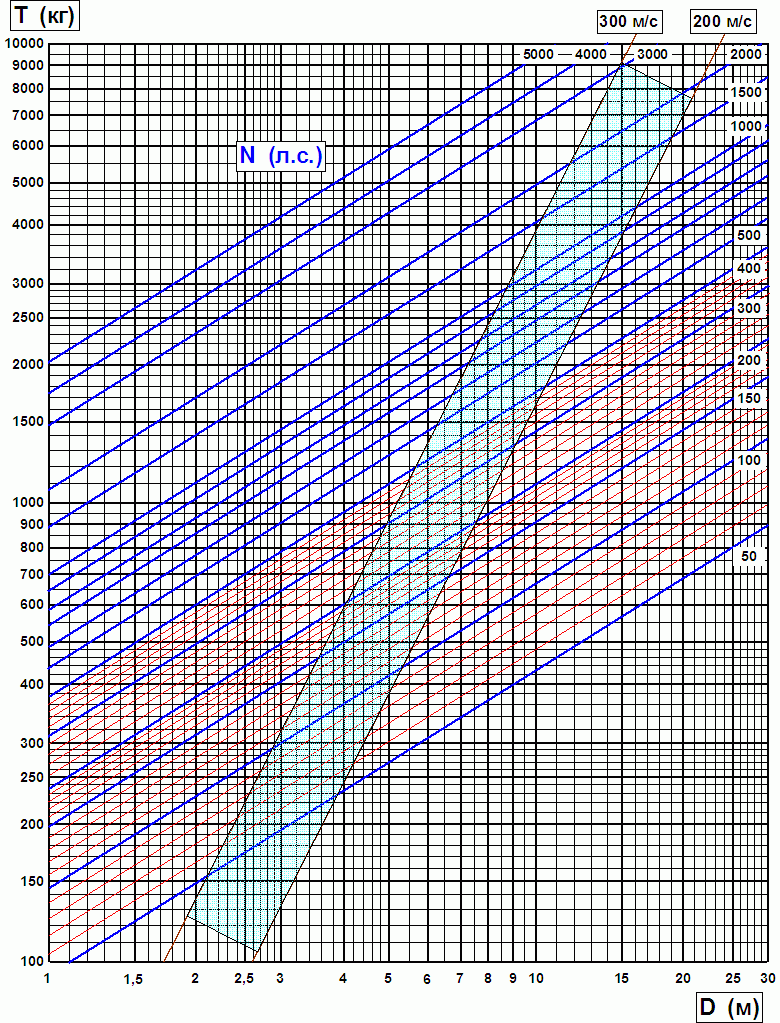

ВСЕМ ПРИВЕТ. Ну я бы так парня не кошмарил. такими примочками как ОБОГРЕВ лопастей, скорость  и прочее. И так ясно что он ХОЧЕТ.  🙂 Одноместный , соосный, открытая рама. У него и так проблем  будет с этим вертолётом больше крыши. А из этого следует. Что что скорость будет нормальная вертолётная. Вес конструкции если ему 115 кг. не надо
возьмём с запасом 200 с движком. кг. по первости конструирования. Тяжелее сделать  это нужно будет ООООЧЕНЬ постараться.  Бак ему нужен будет примерно 30-40 л. 40 даже думаю много.  Из этого выходит взлётный 300-320. кг опять же с большим запасом. Отсюда следует ротора нужны будут 4-6 м. Возьмём ЗОЛОТУЮ середину. 5 м. хордой лопасти 170 мм.  окружная скорость концов  лопастей  160 м/c. Отсюда следует двигатель 50 - 65 л/с. обороты ротаров. 611- 610 об/мин. Это всё с весьма завышинными весовыми характеристиками. Как раз для первого БЛИНА.  А с компановкой ябы пока..... Не заморачивался  под это далал колонку с редуктором. И что-то типа стенда.  на нём  всё это прокрутил и про тряс. Выявил бы все детские болезнь. Довёл. А потом У же компоновка. И прстройка силовой рамы . На которую всё это воткнул. а потом Заморочки  с управлением И испытания в режимее  косой обдувки, в подлётах. И снова выявление детских болезней и доводка. А пото и по скоростям дорабатывать  и авторотацию. А вот движок зря продавать задумал, будешь теперь терять только  время,напрасные метания начались. Искать другой и деньги терять. Пока и этот ПОЙДЁТ. И пляши от него. Не претендую на истину ...... Но лично моё МНЕНИЕ ТАКОЕ .   :craZy
Привет, двигатель думаю сразу один окончательный,если что то не так пойдёт,потом много переделок под другую с/у. Ктому же есть другие варианты,Хонда и V образный... В районе 100 л.с.
В помощь для предварительного расчета, а Генриху для тренировки мозга, чтоб не задавал вопросов.
Например:
Летательный аппарат весом 900 кг с несущим винтом диаметром 1 метр потребует приложения 1500 лошадиных сил. При этом удельная тяга составит 0,6 кг/л.с.
Не нравится большая мощность?
Берём диаметр несущего винта равным 30 метров и потребная мощность снизится до 50 лошадиных сил.
И уже удельная тяга подрастет до 18 кг/л.с.
Опять не нравится? Слишком большой диаметр?
Ну так поле выбора большое - от 50 л.с до 1500 л.с. и от диаметра 1 метр до диаметра 30 метров.

Да ещё забыл добавить.  Втулку при  диаметре ротора 5 м. Лопасти 2.3-2.5 м. Вес где то выйдет как показывает практика будет 5-6 кг. На этот вес и нужно ориентироваться при расчёте втулки. Но лучший вариант сначала ИМЕТЬ лопасти. Углы конусности  и смещение по осям при таком диаметре. важно но не критично. А вoт ЦЕНТРОБЕЖНАЯ сила . это ОЧЕНЬ важно. Вдруг лопасть выйдет тяжелее. А в целом чем тяжелее лопасть тем лучше.  Конечно в пределах разумного. В авиации лишний вес НЕ К ЧЕМУ.  😡 🙂
-спасибо,
при такой номограме много мозгов не надо...
450 кг, 5,5 м =100 лс  \4,5 кГс /лс \?
или
3,5 м =150 лс ...3 кГс/лс.
-а всё-таки напомните Ваши данные? \слишком стар,чтобы искать по старым веткам...или поточнее ссылку?\
