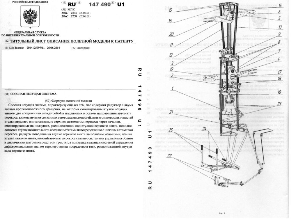

Соосная схема

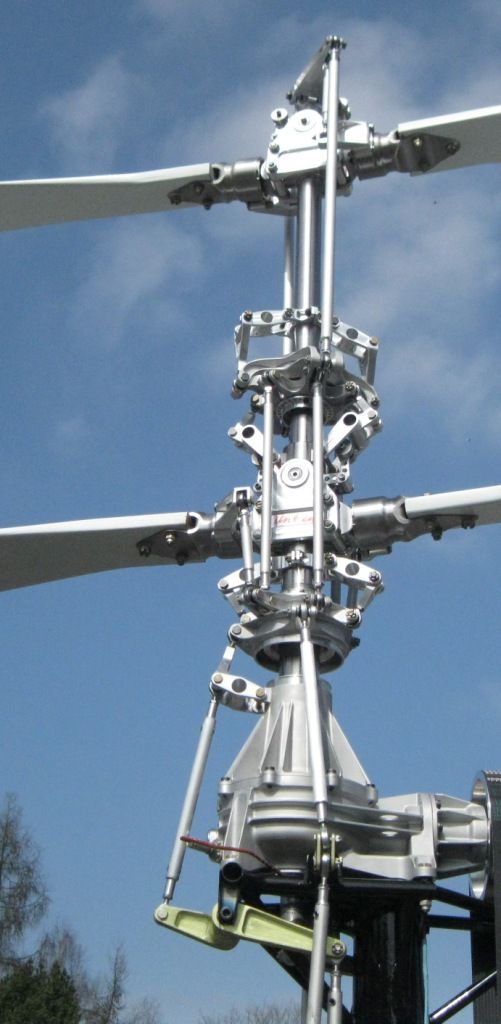

Вот фото колонки по вышеуказанному патенту. Рекомендую 🙂

Уважаемый VERT ! Так если я правильно понял. Вовремя разворота, верталёт будет давать просадку или подыматься ? в зависимости в какую сторону.
    107,9 КБ · Просмотры: 176
Да! Но гораздо меньше, чем на одновинтовом вертолете. А при перемещении  общего шага -педали давать не нужно.Т.к. управление дифференциальным шагом идет для простоты управления, только верхним винтом (исключается дифференциально-суммирующий механизм общего и диф.шага) . Но на удивление все летавшие профессиональные летчики этого не замечали, и удивлялись когда им потом показывали, т.к. у них все движения рефлекторные, не задумываются куда и что дергать.
А вообще простота управления соосником- это миф! Из своего опыта полетов - соосник сложнее в управлении, чем одновинтовой, особенно при переходе на авторотацию и посадке на ней. Я вообще сторонник одновинтовых вертолетов, проще, надежнее, дешевле 😀
ПОНЯЛ. Я думал это не приемлемо .... Будет большой эффект просадки. В ТЕОРИИ так должно быть. А практика диктует СВОЁ. А так ЭТО кгораздо облегчает задачу. А в редукторе что на фото ... Тоже одна ведущая шестерня ????? 🙂
Да, там три конических шестерни, но все сделано в Германии, они там умеют все шестеренки одинаковыми делать на СЧПУ  с точностью до сотки мм и регулировать уже  ничего не надо 🙂

Такой редуктор сложно сделать, т.к. нужны высокоточные станки для идентичной нарезки и шлифовки конических шестерен. На вертолете Орленок (первый из Роторфлаев) использовались шестерни от Запорожца. Но так как автомобилисты используют пару шестерен изготовленную с одной установки и промаркированную смещением контура, то третья шестерня оказывается не стыкуется и начинает гнать стружку в редуктор. Только на авиационном двигателестроительном  заводе в Уфе смогли потом изготовить три идентичные шестерни и проблема исчезла. Может возможно где-нибудь найти сразу три шестерни из готового редуктора, но где не знаю.
Такая схема колонки с Роторфлая мне лично не нравится. Но это дело вкуса. Пока Валера молчит. 😉 Очень много места под редуктором пропадает из-за нижнего автомата-перекоса, высокая и нежесткая подредукторная рама, много качалок вокруг редуктора  и общее количество шарниров на четверть больше, чем в нашей используемой  схеме на трех тягах (как на Робинсоне). Да и валы из-за внутренних тяг переразмеренные по диаметру, а это подшипники, АП и т.д. В итоге редуктор с валами по нашей схеме был на 30% легче роторфлаевского даже при большем  моменте. Для одноместного естественно управление еще проще будет внизу.

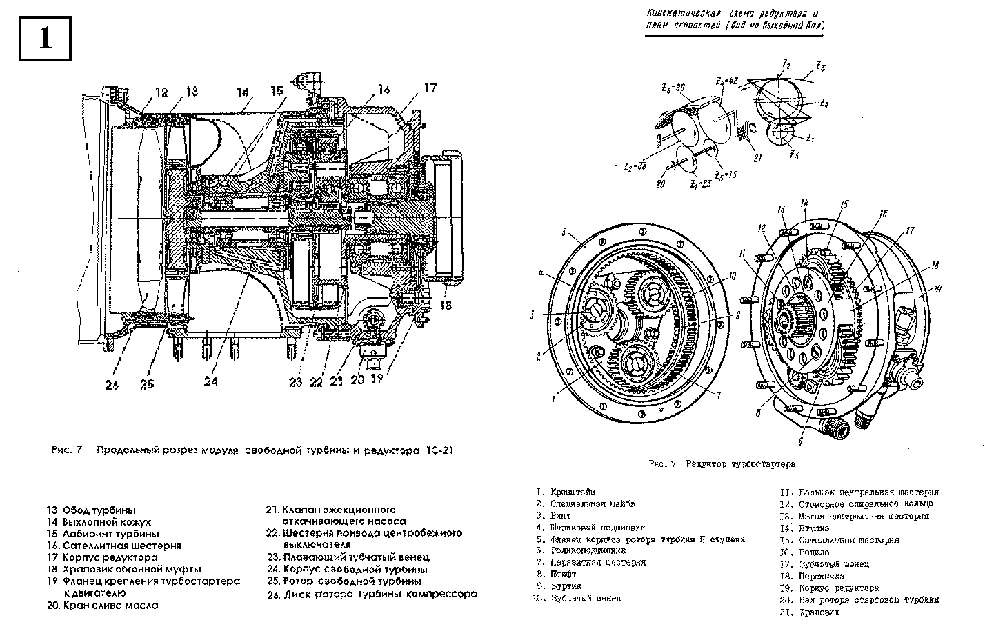

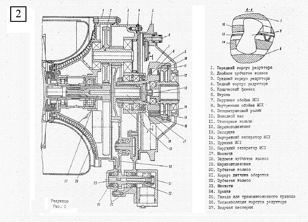

В конструкцию турбостартеров входят планетарные редукторы или обычные редукторы (с муфтами свободного хода!), служащие для передачи крутящего момента от ротора силовой турбины стартера к ротору маршевого двигателя. Диапазон мощностей - до 150 кВт - более подробно о параметрах можно найти в разделах форума:
- Ветка «Турбостартер ТС-21» http://www.reaa.ru/cgi-bin/yabb/YaBB.pl?num=1391714890 – сообщение №6
Ссылка для скачивания ТО ТС-21 (планетарка) http://www.twirpx.com/file/1535277/
- Веика «ТРД/ТВД на базе танковой ВСУ» - http://www.reaa.ru/cgi-bin/yabb/YaBB.pl?num=1462108173 – сообщение №1.
Ссылка для скачивания ТО ГТДЭ-117 (редуктор)  http://www.twirpx.com/file/1940777/
Эти стартеры эксплуатируются, ремонтируются, выпучкаются (ГТДЭ-117 и его можификации), т.е. их можно найти, приобрести.
Предарительно смотрите вложения
    54,5 КБ · Просмотры: 210
    195,6 КБ · Просмотры: 256
