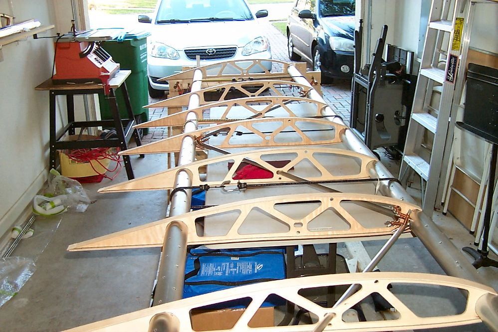

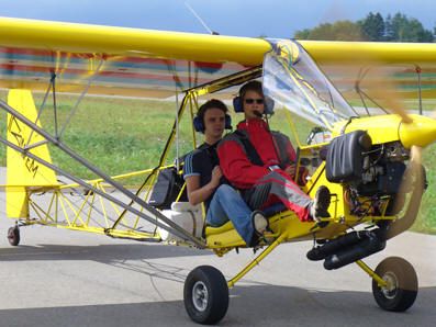

Об экономической части нет разговора вообще.

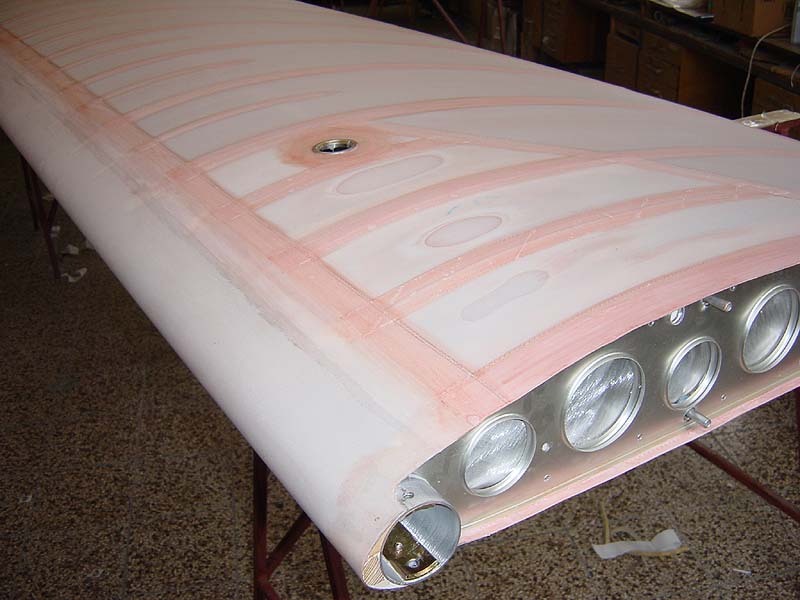

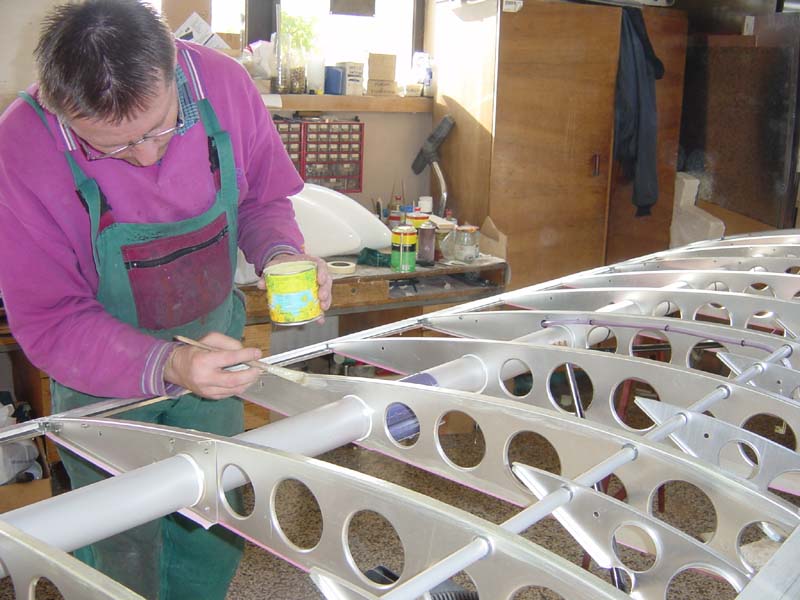

Сверхзадача совместно родить простое и технологичное крыло.
Трубчатое двухлонжеронное подкосное китфокс?
Боюсь в домашних условиях невозможно.
Я смотрел крыло С-22, так там внутри 4 трубы одна в одной, сложно все правильно собрать.
Ну да может быть флайбайк-2

Замечу  одну  неприятную  особенность  открытых  кабин,  в  них  сильно  дует  и  зимой  летать  можно  только  в  спец  одежде,  все  остальное  только  в  плюс  ,  стекла  не  замерзнут........... ;D
