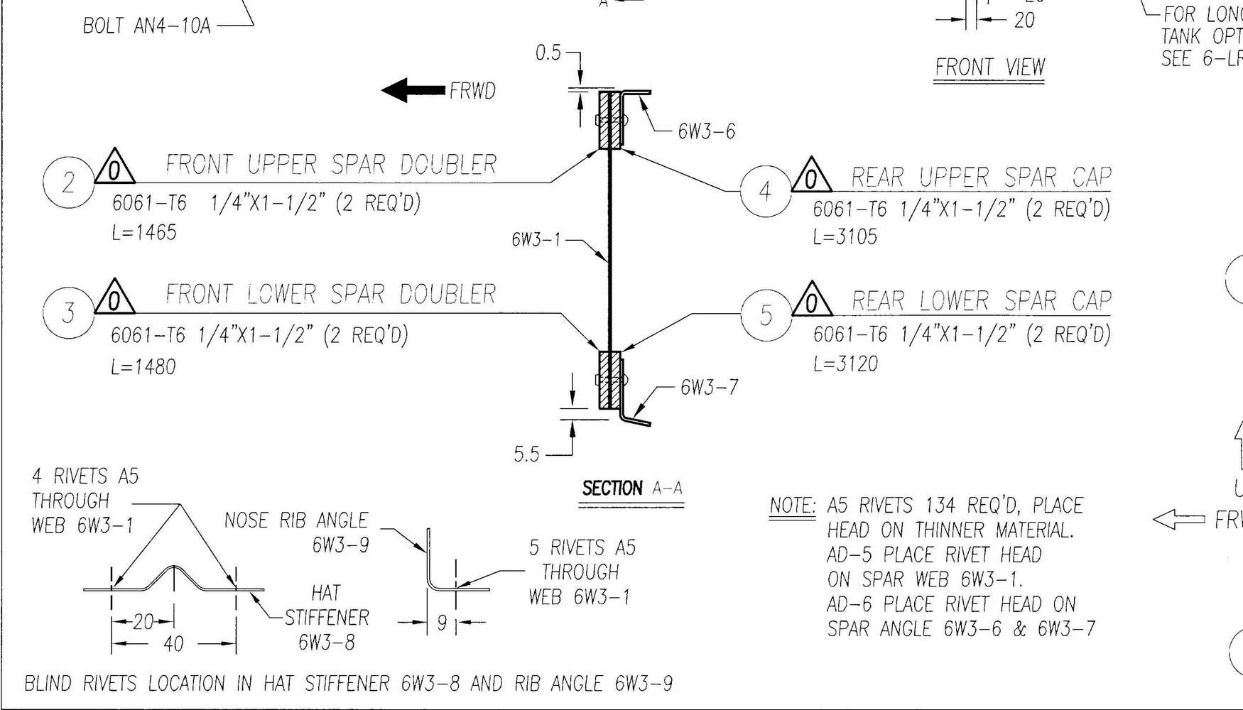

NTSB, в своем письме к FAA, предпологает возможность флатера и в этом случае.
Раследование еще не завершено, так что выводы делать рано. Показания очевидцев, которые наблюдали с почти противоположных сторот (один с юго-востока, другой запада) говорят что сложилась правая консоль, на самом деле - левая. Неизвестна скорость полета, вес. Наверняка летел быстрее V[sub]A[/sub]=160км/ч, так как в чешском руководстве V[sub]NO[/sub]=210км/ч. Самолет изготовлен в Чехии, двигатель Ротакс 912, похоже. Возможно была турбулентность
Усталостных трещин необнаружено. Из описания создается впечатление что конструкция лонжерона крыла отличается от того что нарисовано на Зенитаировском сайте. Странно что полки сделаны из 6061-Т6, я ожидал 2024Т3. У кого есть чертежи и руководство по XL, прокоментируйте пожалуста.
Полка порвалась в наиболее нагруженом месте. Отмечается значительное удлинение по всей толщине, в месте разрушения.
Троса управления не порвались, эл.триммер элеронов в крайнем правом положении. Триммер РВ - нейтрально. Кран топливного бака в положении "левый бак".
Отчего порвалась полка, ты ответил сам. Почему напряжения, в полке, превысили предел прочности? - это другой вопрос.
Думаю, самолет все-таки соответсвует существущим требованиям прочности к данной категории. Надо еще понимать что самолет LSA, так же как и UL испытывается и расчитывается в меньшем объеме чем скажем VLA, точно так же как VLA по отношению к самолетам по Part-23, а 23 по отношению к 25. И всегда существует риск что сами нормы, в некотоых случаях, могут оказаться не консервативными.

Как я уже не раз говорил, нормы для UL, VLA, LSA составлены так, чтобы оказались консервативными при меньшем объеме расчетов. Поэтому расчетнные нагрузки по ним получаются выше. Это то, что яназывал повышенной строгостью. Относительно СН-601 можно предположить элементарное неумение считать, а лонжерон, коорый показан на приведенном рисунке - пример воинствующего дилетантизма.

И чем тебе не нравится лонжерон на рисунке?
Согласан с Рафисом - говорить о "воинствующем дилетантизме" товарища Хайца не очень корректно. Он работал в очень серьезных фирмах, занимался прочностными расчетами.  А лонжерон на рисунке - абсолютно нормальная классическая схема, которая применяется во многих самолетах.
Конкретно, для единственного лонжерона свободнонесущего крыла эта схема совершено непригодна и есть чистой воды воинствующий дилетантизм. Подробности позже.

Лонжерон на рисунке мне не нравится потому что он неживучий. Под вопросом устойчивость стенки. Ее нужно удвоить, а материал полок распределить умнее. Также голландские инженеры, как в дальнейшем и английские, сочли что расстояние между нервюрами слишком большое. Это разумное замечание. Я бы предпочел двухлонжеронное крыло с моментным стыковым узлом и заднего лонжерона.
Денис, ты аггрессивно не хочешь понять, что данная конструкция есть компромисс надежности, прочности, стоимости, технологичности и т.д. и т.п.
