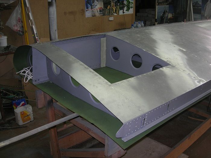

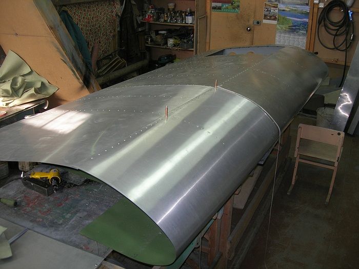

Можно я немного прерву рассуждения о прочности лонжерона. Тем более, мне кажется, мы не сможем убедить дениса в том, что лонжероны у нас правильные. После ремонта кабеля мы начали работать. Давно ничего нового не показывали. Склепали верхнюю обшивку на одной консоли.
    56,2 КБ · Просмотры: 183

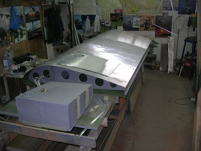

Это место под бак. Был вопрос, что делать если бак потечет. Ответ - достать бак и ремонтировать. Бак мы ставим как на 701 и 801.
    52,8 КБ · Просмотры: 178

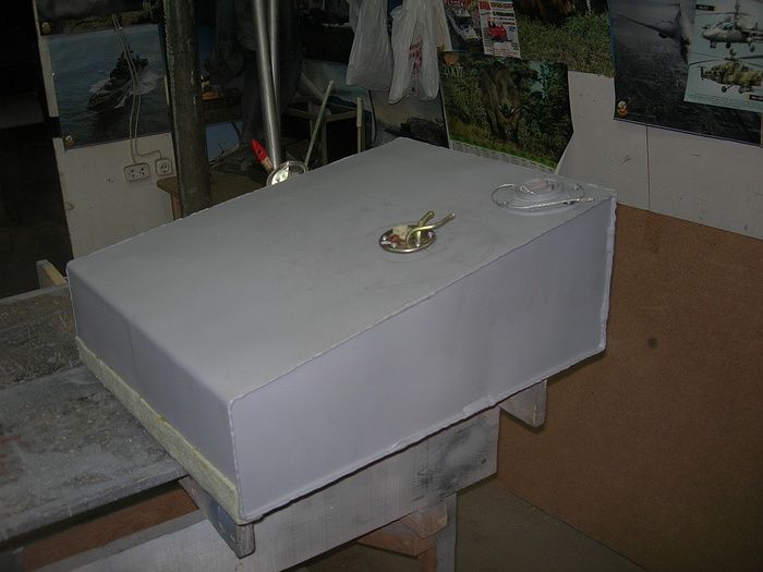

И сам бак с датчиком уровня.
    42,6 КБ · Просмотры: 177

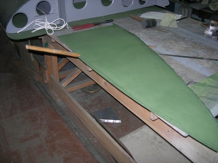

Закончили полностью одну консоль. При изготовлении законцовок было использовано уникальное приспособление, которое позволяет делать законцовки для 601, 701 и 801 без применения шаблона из ДСП или фанеры. Вото оно:

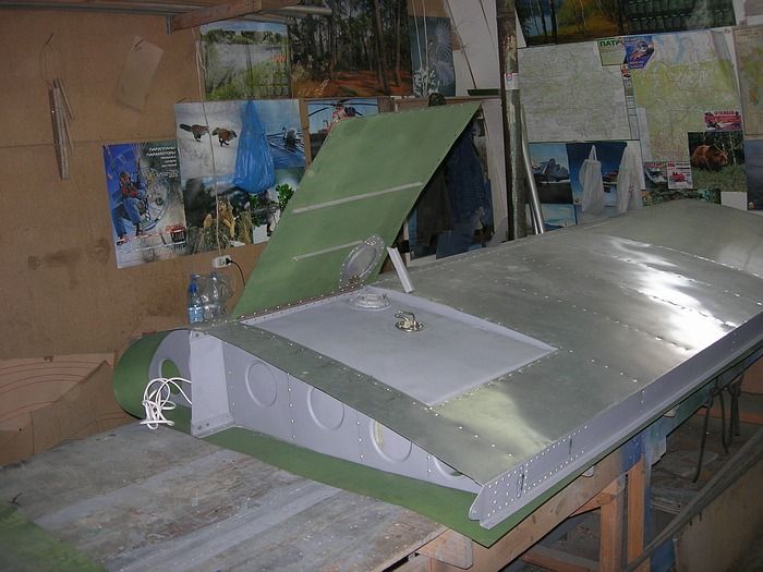

Готовыя консоль и бак:
    58,7 КБ · Просмотры: 185
Бак на своем месте:
    61,7 КБ · Просмотры: 182

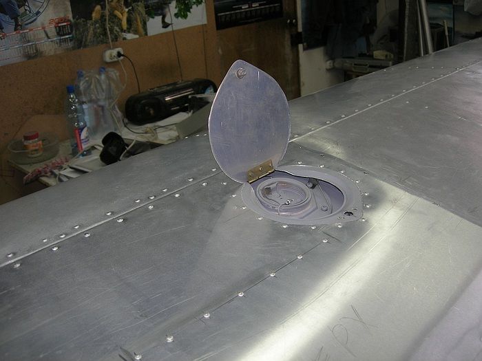

Лючок для заправки:
    50,2 КБ · Просмотры: 175
Оптимисты 🙂
При заправке желательно видеть уровень топлива в баке, а торчащий лючек закрывает видимость. Да и лейку не поставишь.
Пробки от бочек часто закусывают, а молотком с зубилом открывать, я думаю, рука не подымется.
Посмотрите конструктивное решение заливной горловины на Мораве или Як-12. Заодно там есть решение вопроса с переливом.

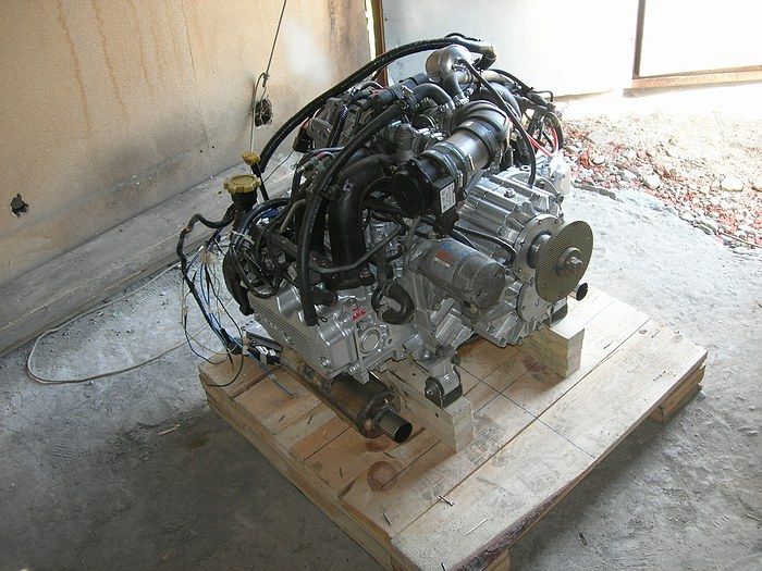

Посмотрел на свою тему - давно мы не отмечались. Так и забудут. Впрочем делать иногда проще, чем говорить о сделанном. Ответим на земечание о заливных горловинах - заказали в Спрусе новые, будут в ровень с обшивкой. Сегодня произошли два новых события. Первое получили двигатель от товарища Виноградова. По рять рублей, но очень большой. И как его ставить будем. Но мне кажется, что мы далеко не первые, кто ставит 20 на 601. Справимся.
