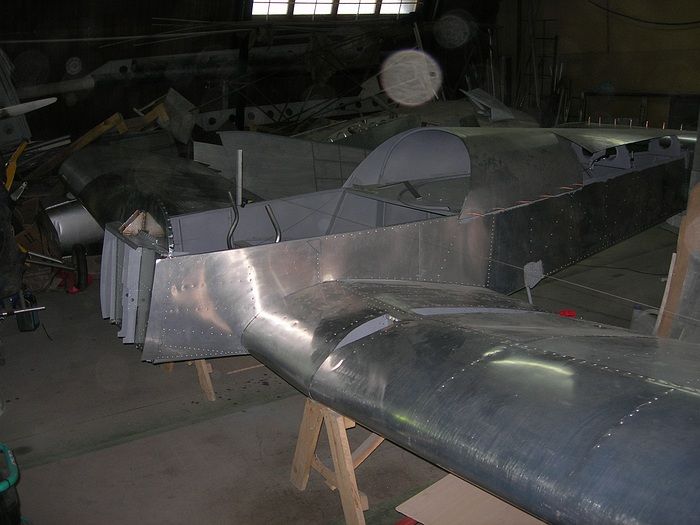

И второе - пристыковали оба крыла к фюзеляжу. К сожалению размеры помещения не позволяют сделать нормальный снимок. Поэтому что вышло, то вышло.

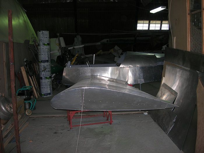

Подсоединили все управление - руль высоты и элероны. Странно, но все работает в нужные стороны. Вид спереди в 3/4.

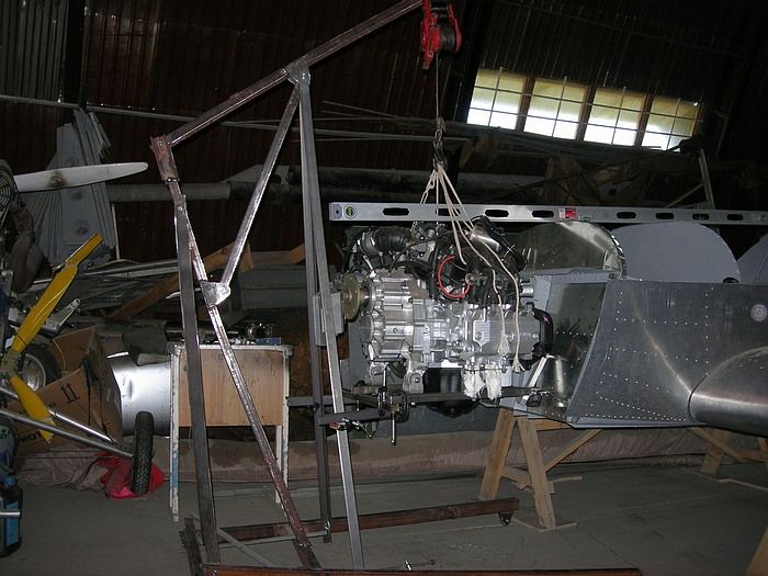

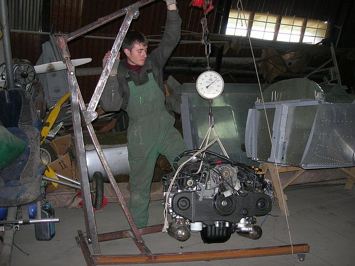

Строительство идет своим порядком.  Уже показали фотографию двигателя от Виноградова. Сейчас нодо его ставить на место. Так как народа у нас не много - мы не можем заменить кран-балку шестью человеками. По этому пришлось изготовить принципиально новое подъемное устройство. Правда когда собрали оно оказалось похоже на подъемные механизмы древних египтян. Испытали это чудо техники, заодно и взвесили двигатель. В полной комплектации с маслов в двигателе и редукторе он вести 130 кг. Я расчитывал чуть меньше. Но что выросло то выросло.

Так как товарищ Виноградов поставляет двигатели с сайленблоками - то остается сварить из квадратной трубы подмоторную раму и примерять все это на место. Все работы делаются по месту без применения шаблонов. Главное точно выставить двигатель относительно перегородки.

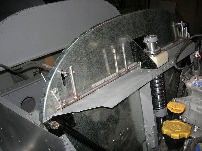

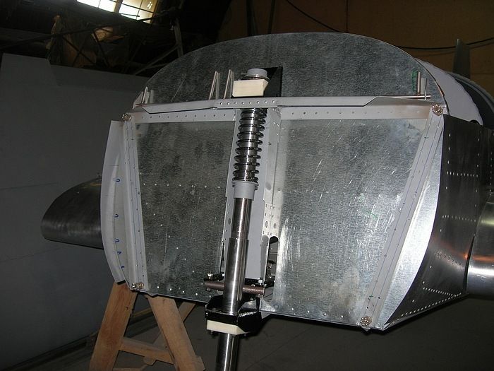

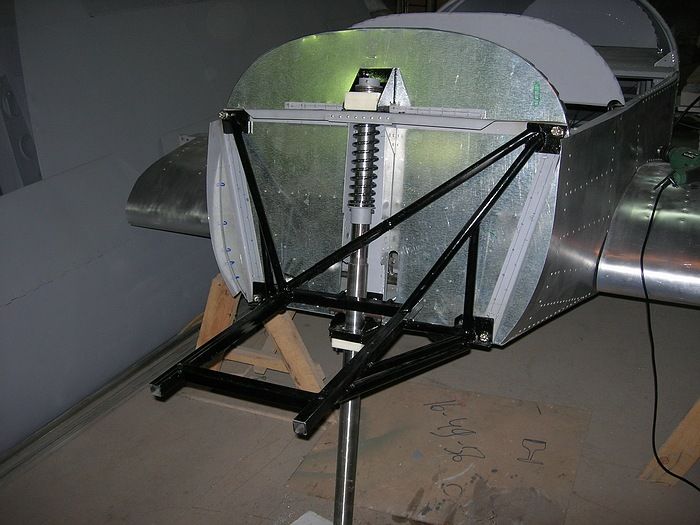

Продолжаем работы по Зодиаку. Сейчас некоторые изменения от базового варианта. Что мне не нравится в самолетах Хайнца так это резиновые амортизаторы на шасси. Мы поставили такие на передней стойке 801 и сейчас мучаемся с ними. Менять надо почти каждый год, найти нормалные жгуты проблема, а заменить - тоже удовольствие не из приятных. Сейчас решили поставить ружину. Мне кажется, на СП-30 тоже пружина. Использовали от мотоцикла Урал. Кажется характеристики подходят.
    62 КБ · Просмотры: 208

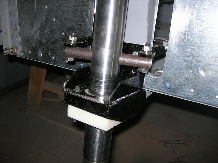

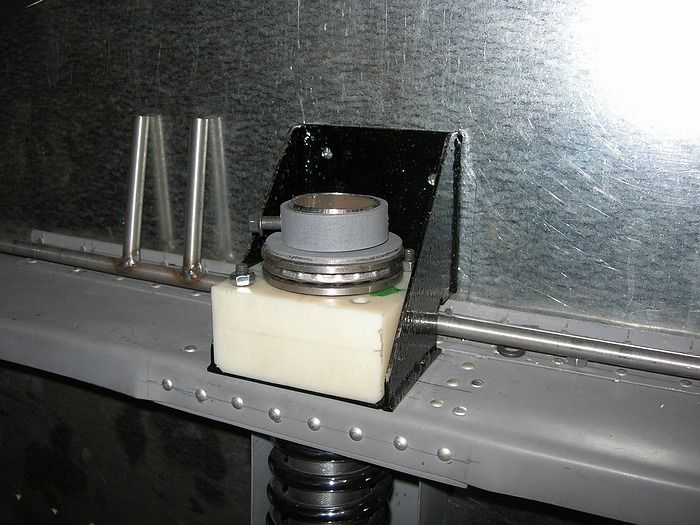

Нижний узел стойки с любезного разрешения с ветки "Неспешная постройка 701".
    58,3 КБ · Просмотры: 249
Впрочем как и верхний.

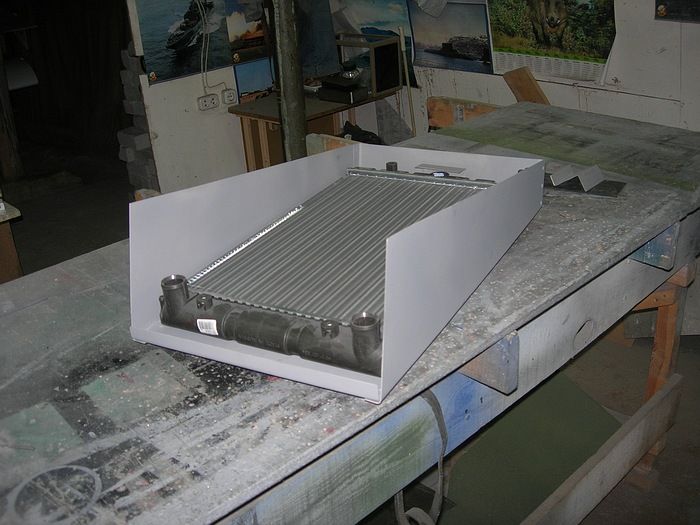

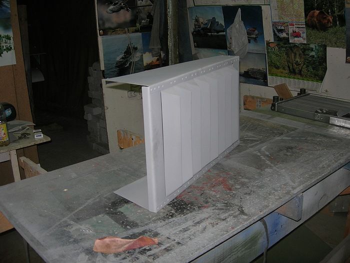

Так как радиатор не поместится под капотом - будем ставить его под центропланом. Это контейнер для радиатора.
    55,2 КБ · Просмотры: 200
И установленный в нем радиатор от 2108.

Да, и самое интересное. Сегодня получил извещение на колеса, которые заказал а Америке. Завтра поеду получать, напишу про таможенные сборы. Интересно, что получится. За три колеса в комплекте с учетом доставки из Америки заплатил аж целых 14000 рублей.
А пружина упирается в 6-F-8-2? У Вас я вижу стоит Г-образный кронштейн, но разве этого достаточно?
Когда пружина стоит даже без кронштейна - этого достаточно. Кронштейн конечно значительно усилит верхний узел. Сам кронштейн крепится к уголкам, которые стоят на пожарной перегородке. Этого точно достаточно.

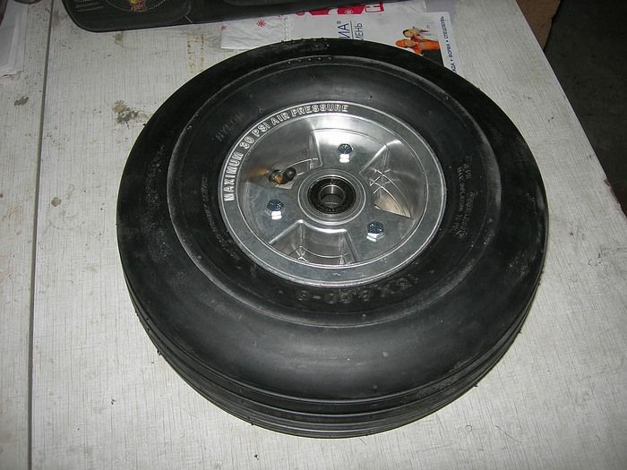

Вчера писал о колесах, сегодня их получил. Что приятно - без таможенного сбора, просто на почте. Колеса замечательные. Единственно на один дюйм меньше, чем на родном Зодиаке - 15 вместо 16. Но, там где заказывал 16 не было. Зато цена вдохновляет. Оцените колесо.

Готовая моторама установлена на место.

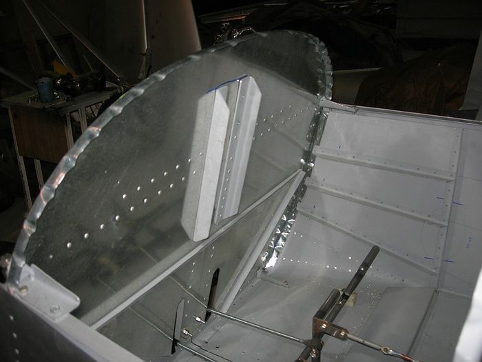

Механизм газ практически от Хайнца.

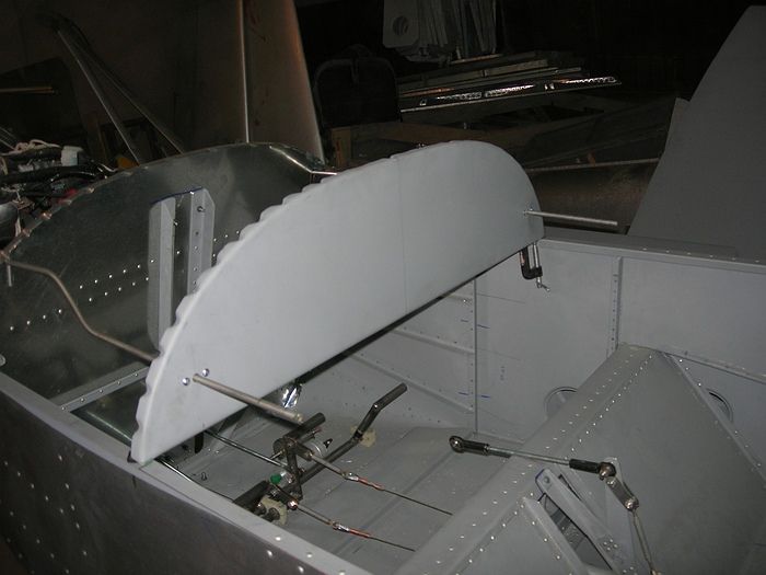

Тяги газа со стороны приборной доски - первые элементы управления.
