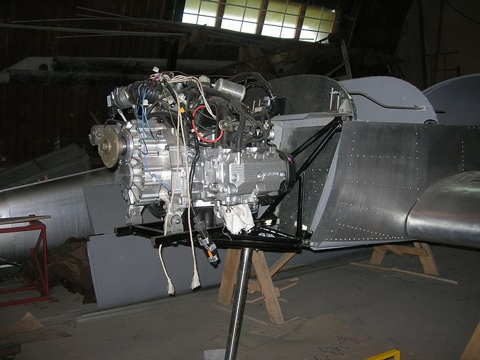

Двигатель установлен на мотораме. Кроме этого сегодня "пустили дым". Подцепили к аккумулятору провода, топливные шланги в канистру. Очень приятно, что запуск даже не с пол, а с четверть оборота. У меня это уже четвертый двигатель от Виноградова и пока ни с одним не было проблем с запуском.
    64,2 КБ · Просмотры: 175

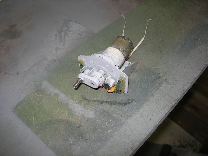

А механизм управления тримером делают наши мастера из моторчика от печки "десятки".
    50,9 КБ · Просмотры: 180
Этот моторчик тримера по весу и виду подходит больше для танка Т34,
а не для самолёта 20века...неговоря уже о 21....
Миш - ты ошибаешься:механизм чуть побольше зажигалки;специальная машинка триммера из Спруса такая же по размеру,только лучше скомпонована

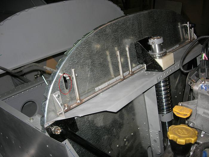

@ Alexandr
Через паз который я Вам обозначил  на фото красным элипсом будет поступать в кабину горячий воздух из подкапотного пространства. Это можно избежать , например изготовлением защитного кожуха , например из кожи. Если нужно будет покажу Вам похожие решения.
тогда прошу прощения за высказаное !

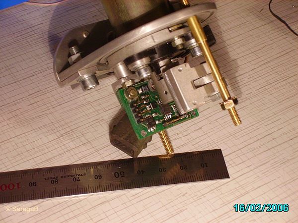

:IMHO, зря заменили родной датчик угла на герконы. Небольшие мозги придают принципиально много функциональности. На моей дельте такой механизм тянет тросик обогатителя на карбюраторе.
На той-же платочке установлен мостовой драйвер двигателя. Мозги, кроме положения вала, еще определяют ток потребления двигателя и при слишком большой нагрузке отключают его.
К сожалению более пристойной фотки нет - давно это было.

Про паз и горячий воздух согласен. Но однако работа еще далеко не закончена. И такие вещи будут делаться в крайнюю очередь.

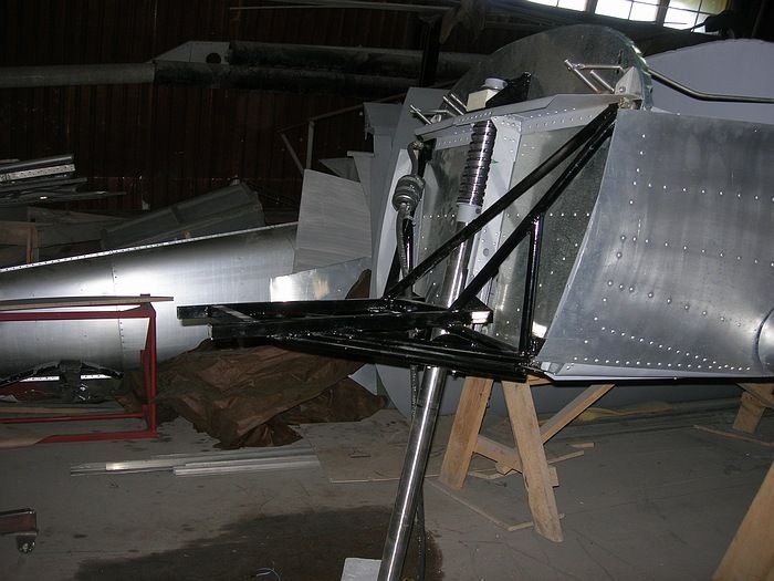

Моторама повернута вправо прмерно на 2 градуса, по горизонтали совпадает со строительной горизонталью. А какие еще более подробные фото про мотораму хотите?
Вид сбоку...
На мотораму смотрите со стороны кабины?
Какое вращение винта и двигателя со стороны кабины?
При установке двигателя, амортизатор проседает. получается угол наклона 1-3%...Это не критично?
Спасибо, просто я на стадии установки двигателя, интересуют все нюансы...
Для желающих еще пара фото моторамы. Она конечно повернута влево на 2 градуса, а не вправо - оговорился. Шасси будет поставлено так, что наклона вниз не будет, то есть нагрузка уже будет учтена. Вращение винта по полету (со стороны кабины) против часовой стрелки.

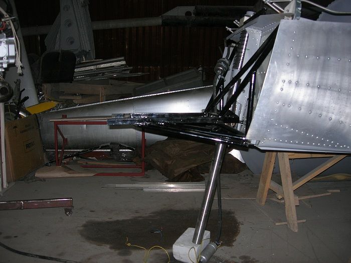

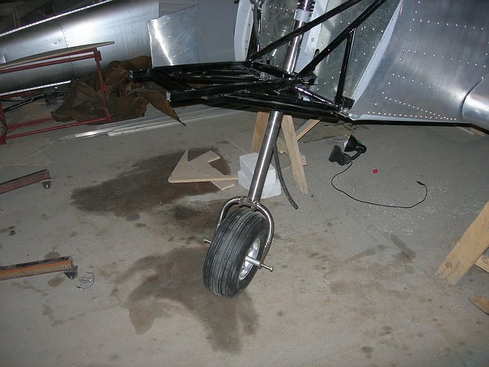

Ну вот, как говорят классики "хотели как лучьше, а получилось ...". В общем запланироваои за неделю полностью сделать шасси и выкатить на своих колесах. Но не хватило примерно полдня. В результате сделали переднюю вилку.
    61,3 КБ · Просмотры: 192

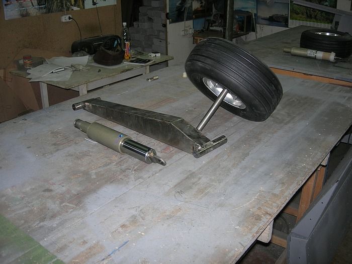

Все узлы основного шасси
    58,4 КБ · Просмотры: 180

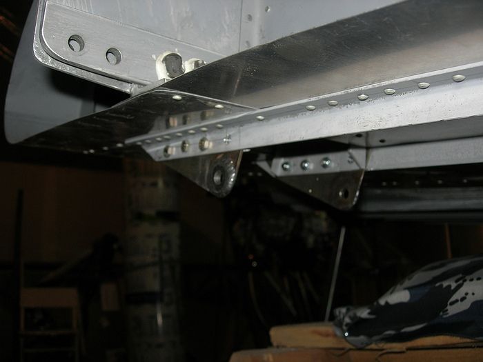

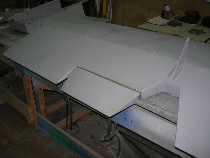

И поставили узлы крепления рычагов шасси на крыле. А собрать полностью не успели.
    36,6 КБ · Просмотры: 181

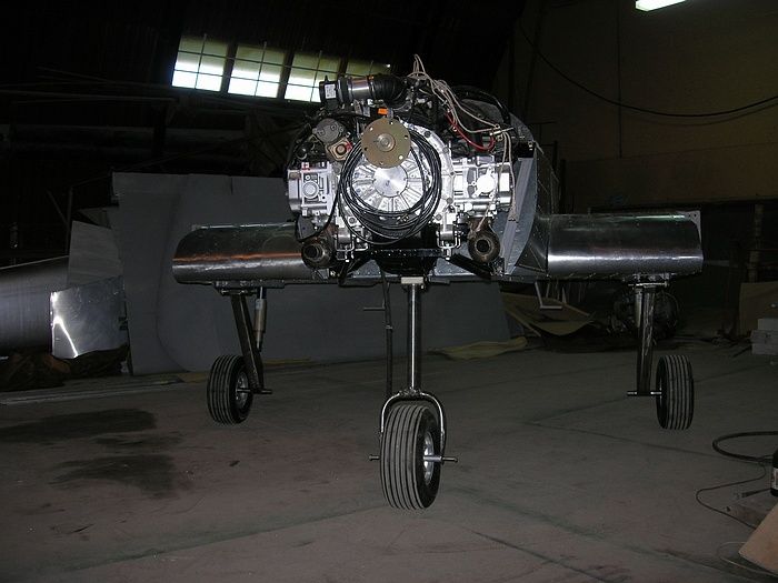

Продолжим ставить самолет на колеса. Вот таким он смотрится на всех своих троих. Сейчас с чувством глувокого удовлетворения можем катать по цеху.
    50,5 КБ · Просмотры: 188

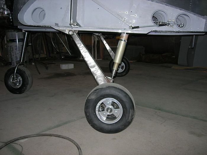

Основная стойка, вид сбоку.
    53,8 КБ · Просмотры: 179
