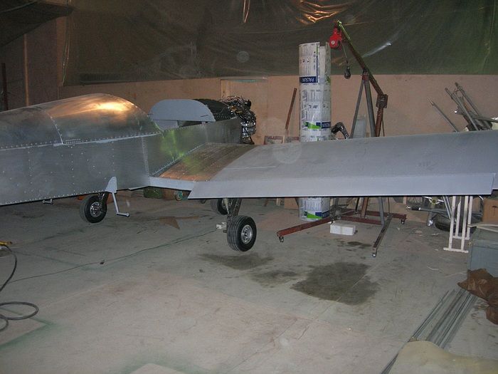

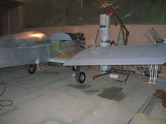

А сейчас еще и крылья пристыковали. Прошу прощенья за ракурс. Но по другому снять не могу пока не выкатим на улицу.

@ Alexandr...очень правильный подход!
...молодцы, что не торопитесь не пропускаете разные мелочи...
...так держать!
/me
Если вы брали амортизаторы в Киеве,то установлены у вас не правильно,надо перевернуть
А вот по амортизаторам вы абсолютно не правы. Они ставятся ИМЕННО так. Кто не согласен - спросите у в Киеве у Олега Скирко. Хотя можем и поспорить на коньяк.
Так мы их также поставили,но Олега Скирко сказал,что надо перевернуть
Судя по фотографии самолета с Оренбурга, амортизатор там установлен штоком вниз, что есть неправильно. При таком положении клапан не находится в масле и гидравлика не будет работать вообще.
  Можно мне с умничать!
У мотоциклистов и в автоспорте мортёры перевёрнутые давно используются  , там с клапанами всё в порядке , работают отлично, даже ещё оказываются в более выгодных условиях  😉

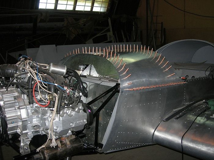

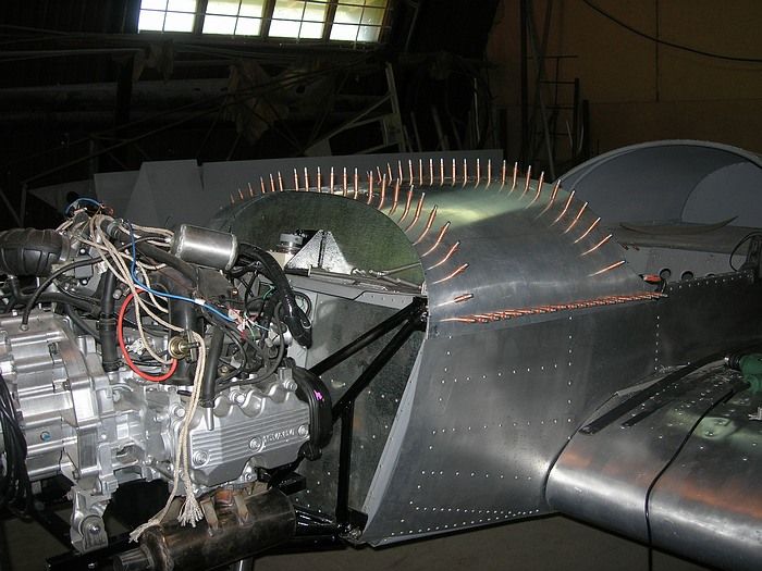

Вопросы по амортизаторам - это к разработчикам - сказали штоком вверх - значит вверх. А мы с помощью кучи клеко закрепили переднюю обшивку фюзеляжа.
    72 КБ · Просмотры: 221

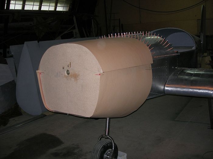

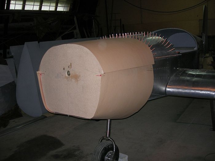

А здесь макетирование капота двигателя прямо на самолете. Не знаю как называется такой метод.
