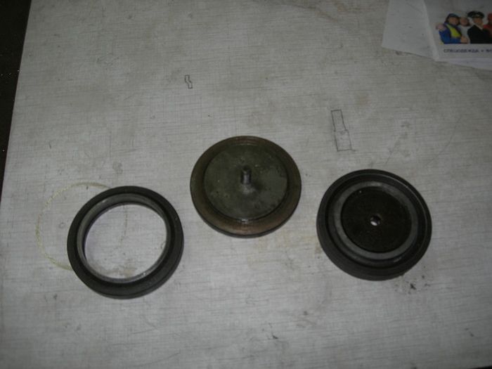

А это просто ответ на периодически задаваемый вопрос - как делать отверстия с отбортовкой.  Мы делаем это за одно действие штампом. Здесь его фото, а чертежи постараюсь вскоре разместить на нашем сайте.
    37,7 КБ · Просмотры: 211
Однако уже пометил на нашем сайте avia-comp.ru чертежи штампа в разделе "Строим самолет". По мере возможности там же будем помещать и другие интересные приспособления найденные на других сайтах.

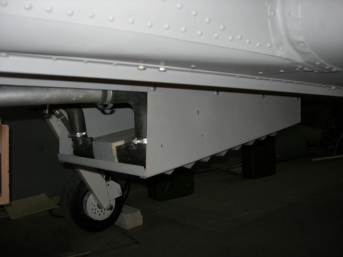

Однако крайний раз отчитывались больше месяца назад. Это не значит, что не работаем - просто мелочевка затягивает больше, чем сам планер. Сам планер полностью был готов уже в июне. А вот всякие мелочи (хотя здесь нет мелочей) длятся уже почти два месяца. Вот что за это время сделано. Радиатор под центропланом, как у истребителей:
    28,5 КБ · Просмотры: 179

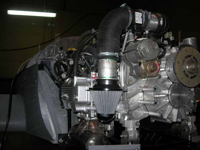

Не самая простая задача разместить воздушный фильтр. Здесь очень силно видна разница между авиационным двигателем и конверсией. Пришлось сильно ужать другое.
    59,5 КБ · Просмотры: 182

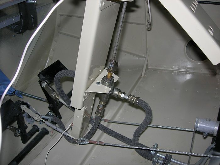

Просто кран переключения топливных баков:
    53,6 КБ · Просмотры: 175

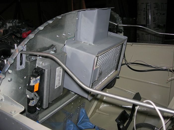

Радиатор печки отопления, слева компьютер двигателя и внизу - чехлы тяг управления переднего колеса.
    60,6 КБ · Просмотры: 169

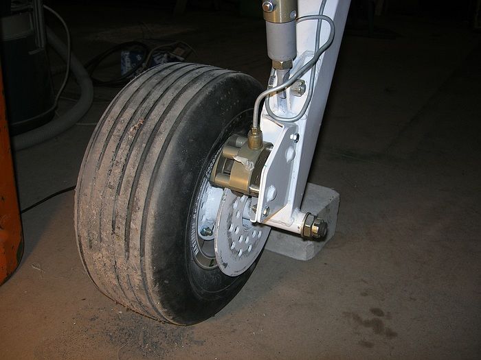

И крайнее на сегодня - тормозные диски и тормозные цилиндры из Киева:
    55,5 КБ · Просмотры: 203

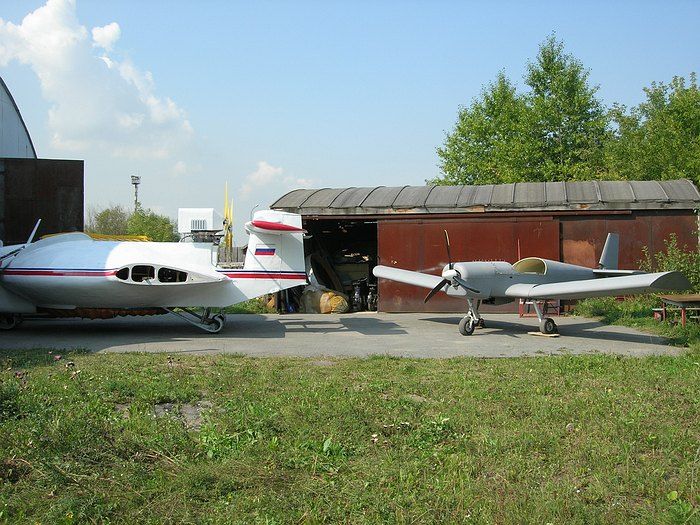

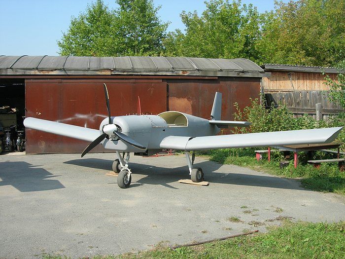

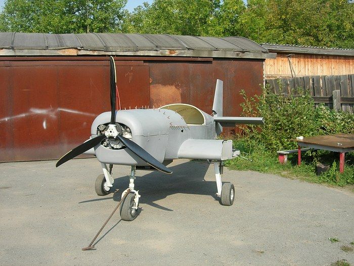

Вот и фотографии готовы. Самолет без крыльев и фонаря:
    98,9 КБ · Просмотры: 173
А это уже только без фонаря, но с коком.
    111,2 КБ · Просмотры: 212
А это он же, но рядом с летающей тарелкой (или бубликом, если кому больше нравится). Будет настроение про тарелку расскажу отдельно.
    102,9 КБ · Просмотры: 165
Александр, день добрый! Судя по фото шасси вашего самолета выше чем те, что предлагает Крис Хайнс.Вообще это конечно актуально, т.к наш зодиак со стандартными стойками стрижет винтом траву аэродрома так, что есть мысли продать косилку ;D...На какую величину вы подняли стойки?
Сначала хотели делать шасси по высоте точно как на оригинале. После советов с самарцами определили высоту шасси исходя из расстояния от винта до земли. Винт у нас 1,8 м., а расстояние до земли 30 см. На какую высоту подняли не знаю - как получилось, так и получилось. Но если интересно - конечно померяю и скажу. Да и для себя в чертежах надо указать. А так просто установили на нужной высоте переднюю стойку, а консторукция основных позволяет просто установить любую высоту.
По поводу радиатора есть сомнения.По-моему неудачен наклон и расположение входного-выходного патрубков.Будет воздушная пробка.Или на радиаторе есть пробка для обезвоздушивания ?
Ну про наклон пока говорить рано. Когда гоняли на статику, радиатор на месте позволял обеспечивать нормальное охлаждение без скоростного напора при температуре +26. В верхней точке радиатора есть пробка для стравливания воздуха. Есть мнение сделать от нее отвод и соединить трубкой с верхней точкой системы.  Но пока радиатор прокачивается и в случае чего соедитить будет делом техники и 4 часов работы.
