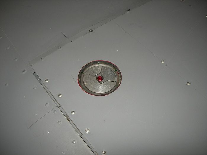

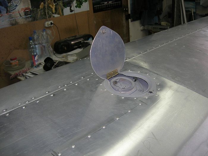

Исправили замечание по заливной горловине бака. Правда исправлять будем конечно не все, что кому-то не нравится. Такой была горловина:
    50,2 КБ · Просмотры: 213
И такую от Спруса поставили:
    22,1 КБ · Просмотры: 212
Да странно,первая горловина более "авиационная",а вторая как самоделка смотрится.
Хозяин-барин конечно.

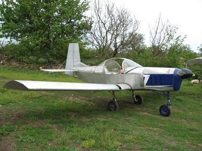

Bill ! А что увас за самолетик ?
Делали по чертежам Зодиака но получился Зодиак мутант с двигателем М-332 , своего названия пока не имеет .Ведутся наземные испытания.

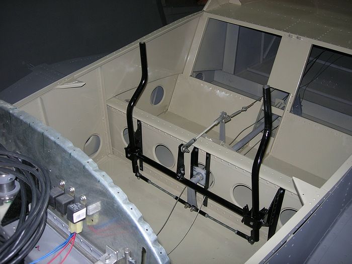

Постепенно собираем на "Чистовую". Спаренное управление.
    57,7 КБ · Просмотры: 203

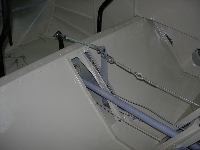

Правда и здесь отошли от товарища Хайнца. Не нравится мне промежуточная качалка РВ на трубе управления элеронами. И поставили мы ее на отдельном кронштейне.
