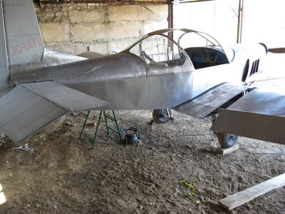

В случае капота пилоты погибают ?
У меня делемма, делать силовую крышу ли нет, чтоб в случае капота было всё хорошо.
Вопрос по капоту неоднозначный. Во первых самолет с носовой стойкой капотирует очень редко (но наверно все-таки бывает). И во вторых у нас был капот одного самолета (правда с задней опорой). Он тогда остался стоять на киле. Скорее всего киль спасет пилотов.
На этот случай в нормах предусмотрен расчетный случай аварийной посадки,когда на самолете при перевороте действует перегрузка 2g - она должна выдерживаться без сворачивания шей экипажа.
Мы на такой случай поставили крышу.
