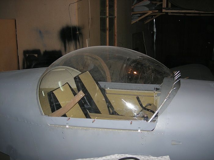

Назойливость здесь не причем. Посмотрел дату крайней фотографии 21 августа. Самолет почти готов, остался только фонарь. И тут... нашла коза на камень. Ни когда не думал что столкнусь с серьезной проблемой на не сильно главной детали.

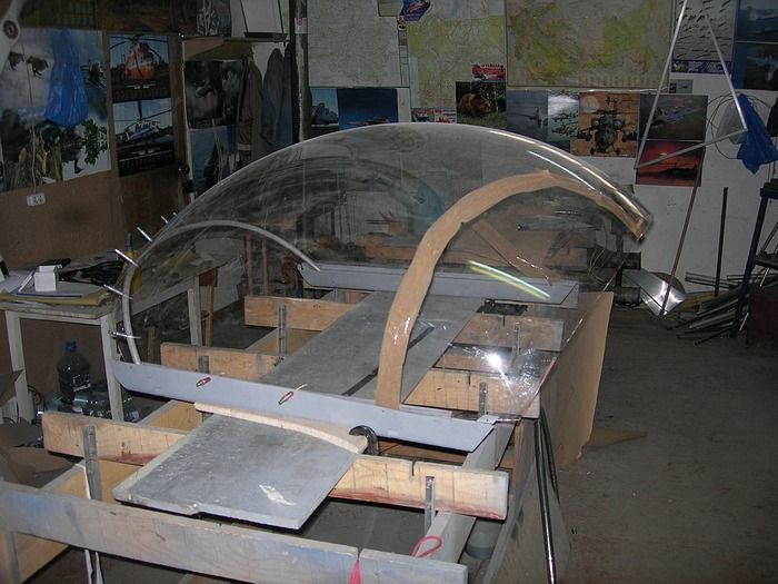

В конце сентября получил из Ахтырки замечательный фонарь, сделан прекрасно. Но ... я же не знал что он такой хрупкий. Не прошло и пяти минут как я его сломал. Сказать что мне было плохо - ничего не сказать. Заказал другой, более толстый и из другого материала в Рязани у Александра Лозового. Он должен вот-вот прийти. Но пока его нет решили достроить и если задержится хоть на неделю - облетать пока совсем не выпал снег. Надо было это сделать давно, но все ждали вот на этой неделе придет новый фонарь.
Вот так треснул первый фонарь. Пока заклеили скочем, потом приклеим с обеих сторон тонкие поллоски акрила.

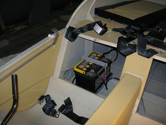

Это акумулятор за сиденьем втрого пилота.

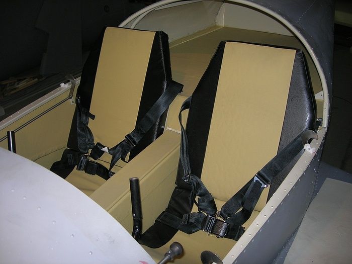

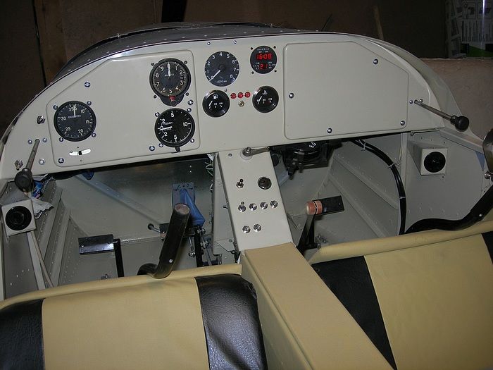

Дальше разные американские штучки на самолете. Привязные ремни.
    48,2 КБ · Просмотры: 221

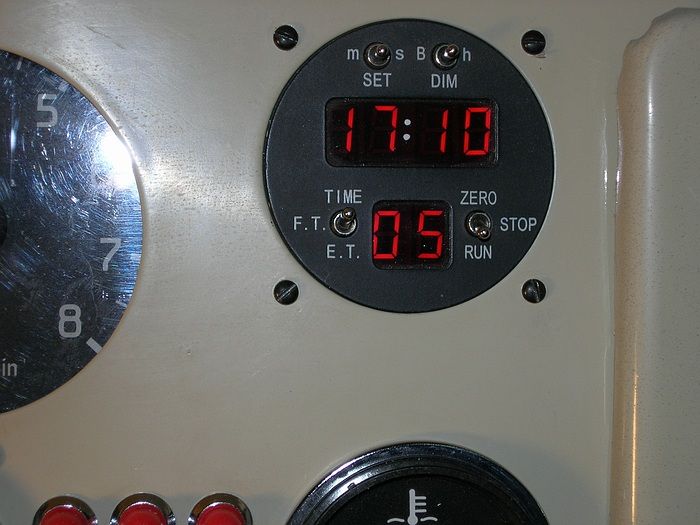

Вся прибрная в сборе. К стати АЗС на ней тоже из Америки. Правда написано на них конечно Сделано в Китае.

Почти готовый фонарь на самолете. Думаю еще пару дней и готовы везти на аэродром. Хотя не говори гоп.
