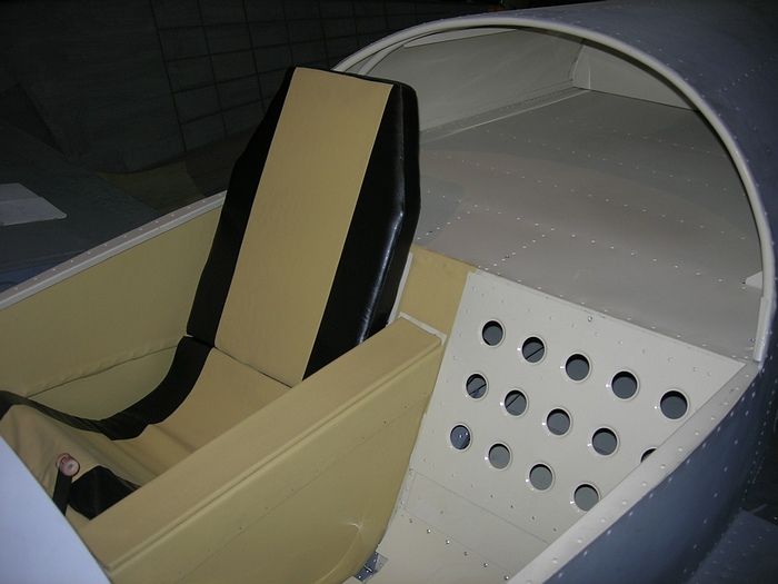

Практически закончили замечательный самолет Зенит. Осталось только фонарь. Его уже отправили с Украины ждем со дня на день. А пока наводим остатки марафета.  Вот сиденье:

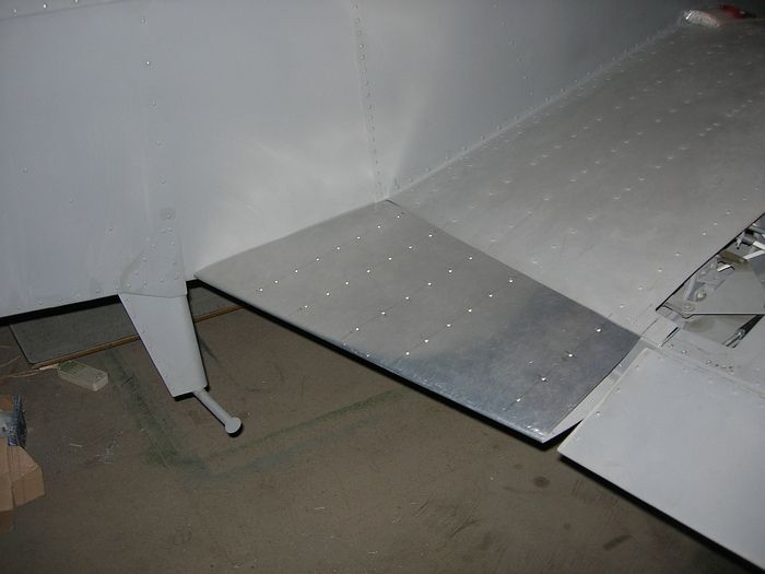

А вот с платиком работать мы так и не любим. Даже обтекатель киля, который у Хайца пластиковый у нас нормально получился из дюраля.

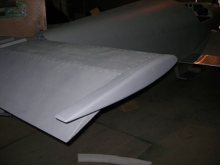

Наверно единственная платиковая деталь - это законцовка стабилизатора.

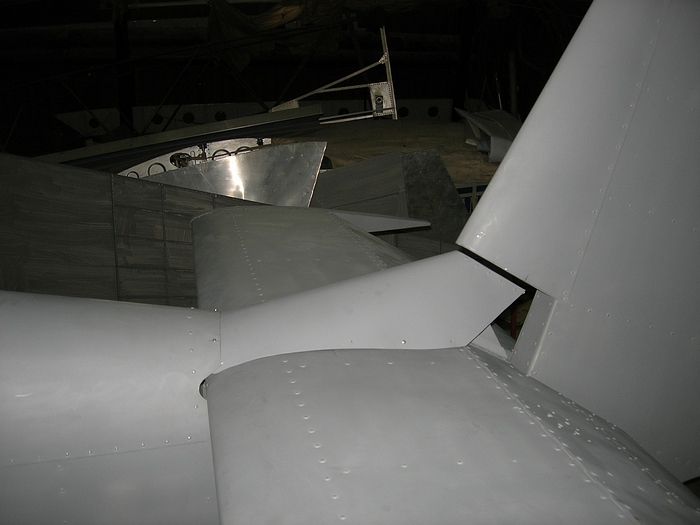

Обтекатель стыковки центроплана с фюзеляжем.
