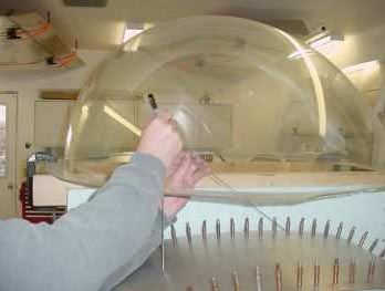

Процесс разметки. Инструмент помещается внутрь фонаря так, что бы прямая трубка касалась фонаря верхним концом и фюзеляжа нижним.
    10,4 КБ · Просмотры: 177
Напротив верхнего конца делаем отметку фломастером. Метки ставим так часто, как считаем нужным. Примерно через 20-30 мм. Соединяем их линией и по ней производим обрезку. Вот ився схема. Просто.

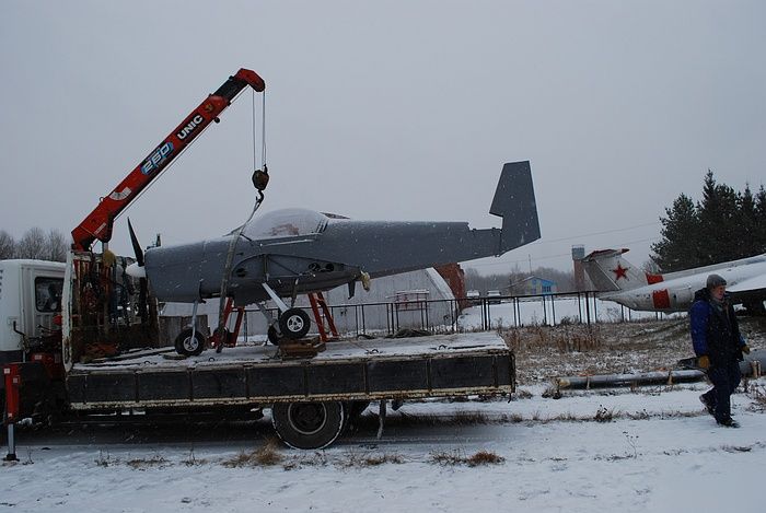

И так, в честь очередной годовщины Великой октябрьской социалистической революции мы приняли повышенные обязательства. И главное - мы выполнили их. 6 ноября привезли самолет на аэродром.
    54 КБ · Просмотры: 168

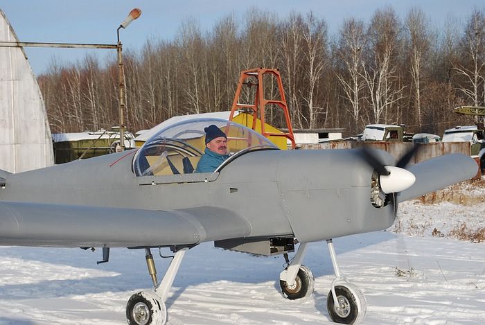

Собрали его. На это ушло целых 2 часа.
    49,7 КБ · Просмотры: 191

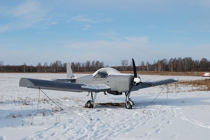

7 ноября - в славный праздник начали готовить к полетам.
    53,5 КБ · Просмотры: 154

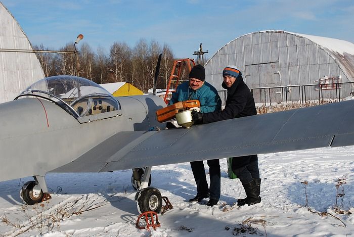

Хоть не полные баки, но все-таки заправили.
    69,8 КБ · Просмотры: 167

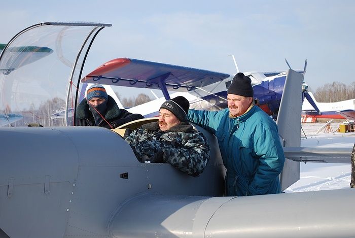

И передача пилоту-испытателю.
    48,6 КБ · Просмотры: 169

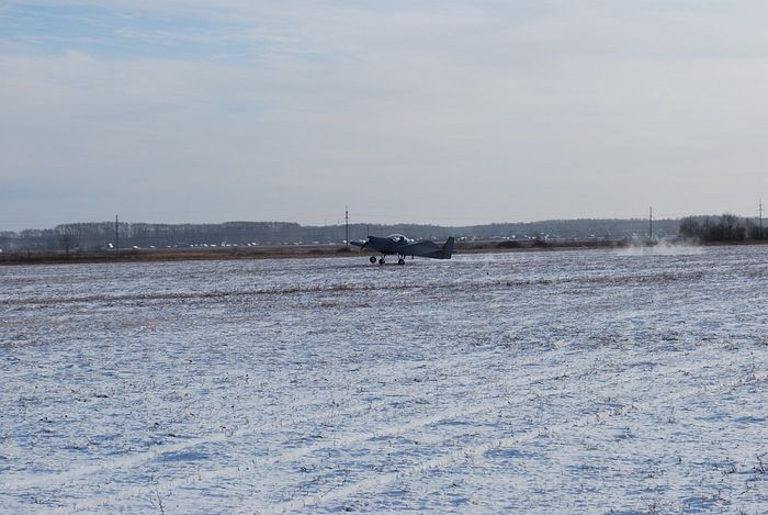

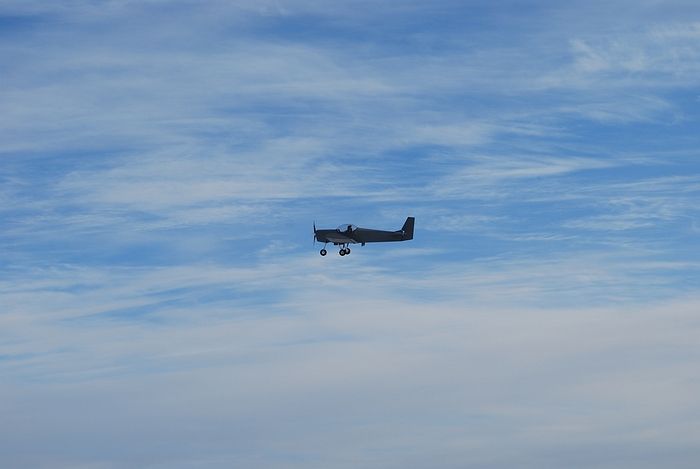

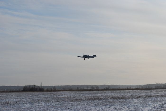

Все испытание заключалось в двух пробежках с подлетами. Разбег 5 секунд. И первый взлет. Обратите внимание - это высота даже не над половиной полосы, а где-то примерно на трети.
    29,4 КБ · Просмотры: 150
2 минуты - полет нормальный.
    20,4 КБ · Просмотры: 151
И с первой посадкой.
    61,6 КБ · Просмотры: 161
Что можно сказать за первые 7 полетов.
Отрыв- 90 км/час.
В наборе 4500 об/мин, +3 м/сек, 150 км/час
Крейсер 4000, скорость 160, тримером полностью балансируем, летим с брошенной ручкой.
Обороты 4500 - скорость 180-190.
На глиссаде 140 км/час.
Самолет получился.
