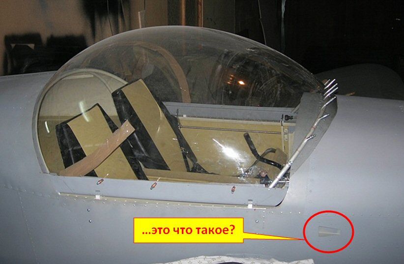

Ну это опять же про неоконченную работу. Заметили, что правая панель совсем пустая. А АЗС "УКВ" уже установлен.
Думаю еще пару дней и готовы везти на аэродром.

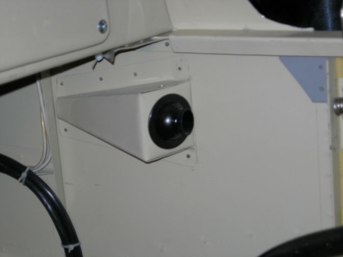

Это всего лишь вентиляция. Обратная сторона этой штуки.
    20,4 КБ · Просмотры: 187
Так я сейчас посмотрел эта штука в Спрусе стоит 600 ихних рублей. А у нас две шелезяки и пол дня работы.

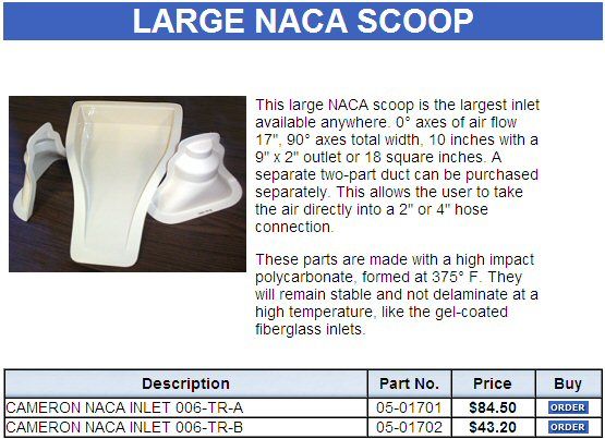

Вы знаете, удивительно, но это явная очепятка, там и цена, и артикул указаны для лобового стекла вертолета '269.
NACA scoop, конечно же, не могут столько стоить. Стоят они от 35 до 85 долларов: http://www.aircraftspruce.com/menus/ap/airinletkits.html
Все равно у нас дешевле и проще. Не выписывать же все штучки у них. Можно кое что и самим делать.
...@ AcroBatMan да-да конечно! ...столько стоить ни как не может!
LARGE NACA SCOOP
http://www.aircraftspruce.com/catalog/appages/nacascoop.php

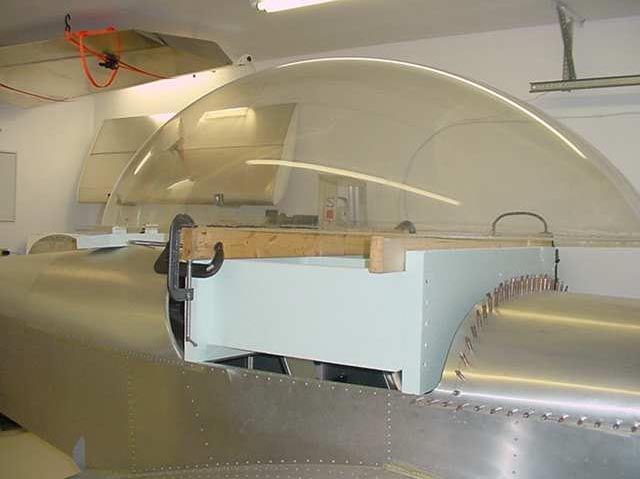

Как обещал помещаю вариант разметки обрезки фонаря. Подробный отчет об этом составил канадец Eric Tingey. Нашел на каком-то сайте. Думаю он не обидится.
И так, помещаем фонарь над местом его установки на фюзеляже. Он стоит на пенопластовых блоках, на них деревянные бруски, на которых стоит фонарь. По нужной ширине    ограничен струбцинами.
