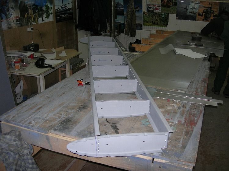

По  предварительному графику надо начинать делать центроплан, но расчеты лонжерона обещают закончить со дня на день. По-этому делаем стабилизатор.

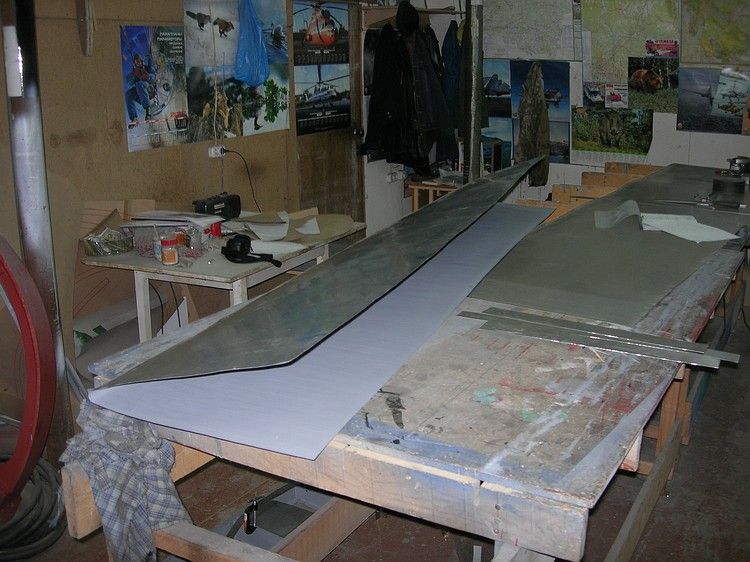

Предварительно сформованная обшивка стабилизатора:
    82,2 КБ · Просмотры: 253

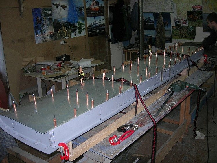

И первый опыт работы с клеко - понравилось. Стабилизатор собранный на клеко и установленный на стапель:
    97,6 КБ · Просмотры: 253

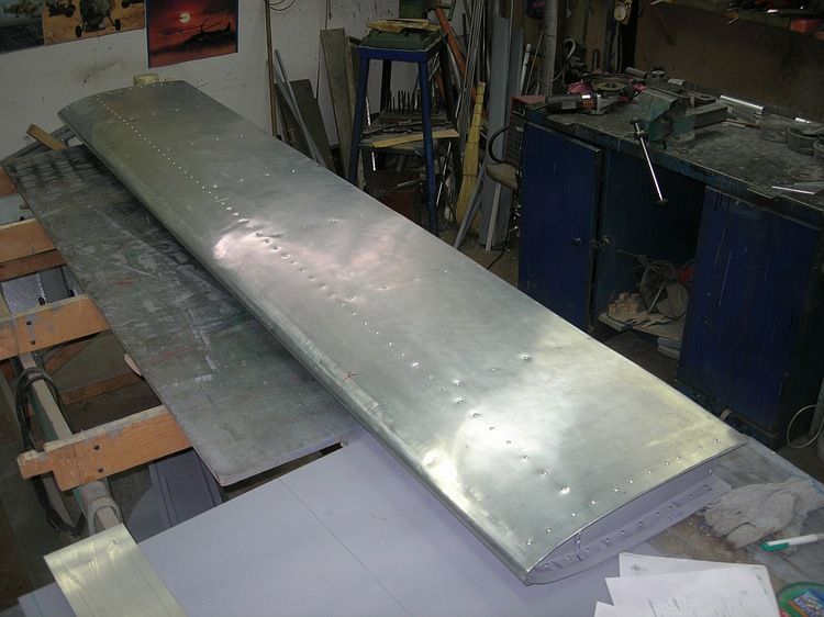

Готовый стабилизатор:
    60,8 КБ · Просмотры: 246

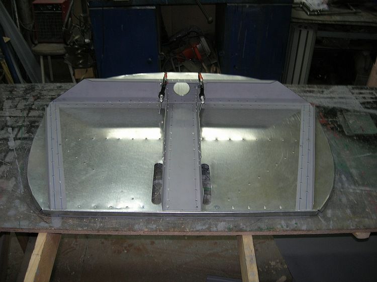

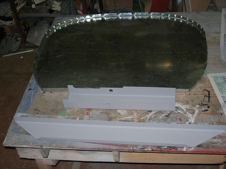

Элементы противопожарной перегородки и готовая перегородка:
    61 КБ · Просмотры: 262

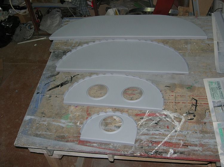

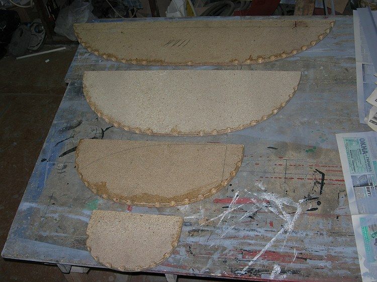

Шаблоны для изготовления шпангоутов фюзеляжа и сами шпангоуты, изготовленные по этим шаблонам:
    97,9 КБ · Просмотры: 243
