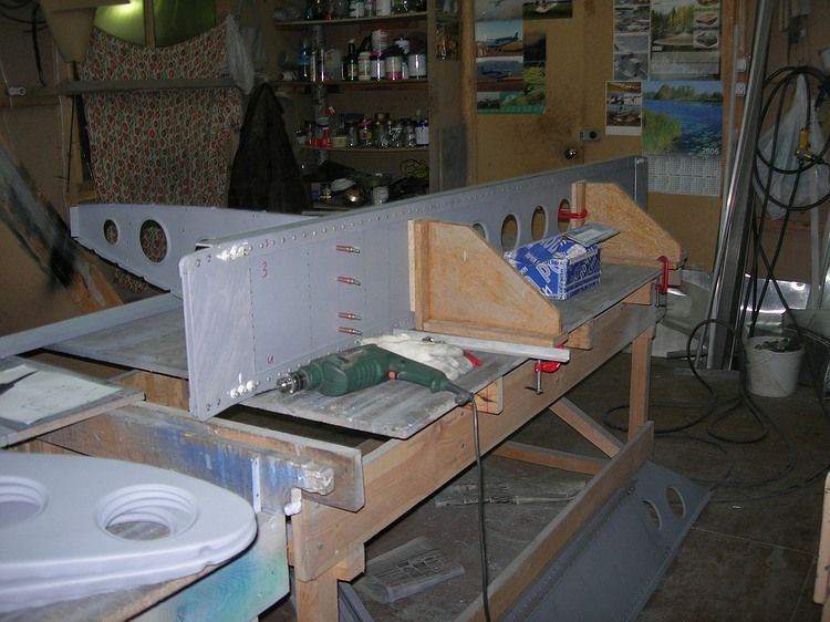

Лонжерон консоли собран на клеко и установлен для клепки. Работать с клеко гораздо быстрее.
    83,6 КБ · Просмотры: 227
И склепаный лонжерон консоли:
    67,9 КБ · Просмотры: 212

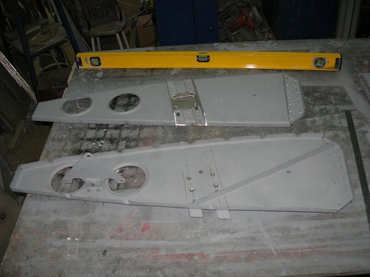

Не много. Когда надо, привлекаем людей для конкретных работ. Самолет Зенит мы вдвоем построили за 10 месяцев.
Отличия от оригинала - дополнительные диагональные раскосы на боковых панелях - без них панели будут дребезжать, это мы уже проходили на СН-801, да и парни с Украины посоветовали.
В данном типе конструкции фюзеляжа боковые панели - типичные БАЛКИ в которых обшивка (или СТЕНКА) работает на сдвиг: передает перерезывающую силу и крутящий момент с хвостового оперения. Введение диагональных ракосов превращает ее в ФЕРМУ, исключая обшивку из работы конструкции. На фото не видно как приклепаны диагональные раскосы.
Пожалуйста, разъясните данный момент.
А в остальном -  МОЛОДЦЫ! И по-больше фото и инфы! Удачи в строительстве!
  Введеие диагональных раскосов ни в коем случае не превращает хвостовую балку в ферму, так как элементы не являются силовыми, а только поддерживающими. Они просто уменьшают размер неподкрепленной панели и уменьшают вибрации.

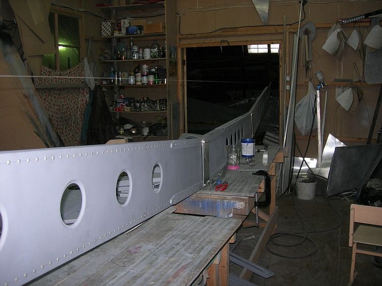

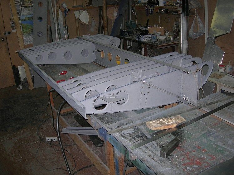

   А сейчас о продолжении работ. И так лонжероны центроплана и консолей склепаны. Будем из соединять. Достаточно ответственная опеация. Хочется что бы углы консолей относительно центроплана были одинаковые (ну хотя бы примерно). Оказывается у этого не большого самолета крыло достаточно большое. Пришлось открыть дверь, что бы лонжерон в сборе поместился.

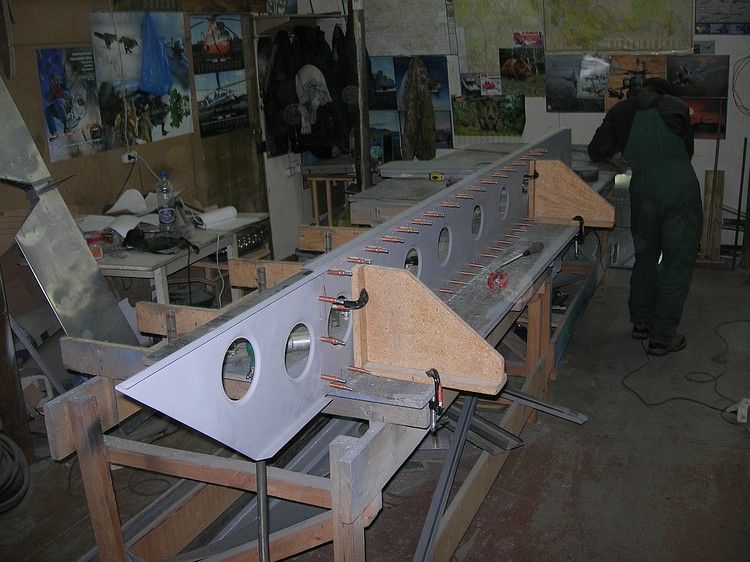

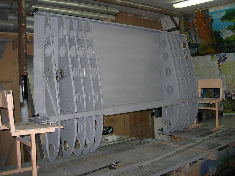

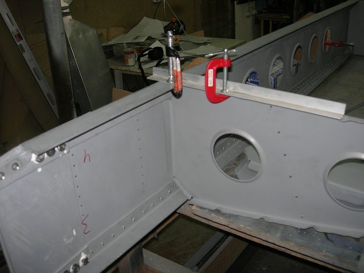

Лонжерон собран, услы стыковки установлены окончательно. Разбираем лонжерон и начинаем сборку центроплана. Закрепляем нервюры на лонжероне с помощью струбцин.
    45,7 КБ · Просмотры: 228

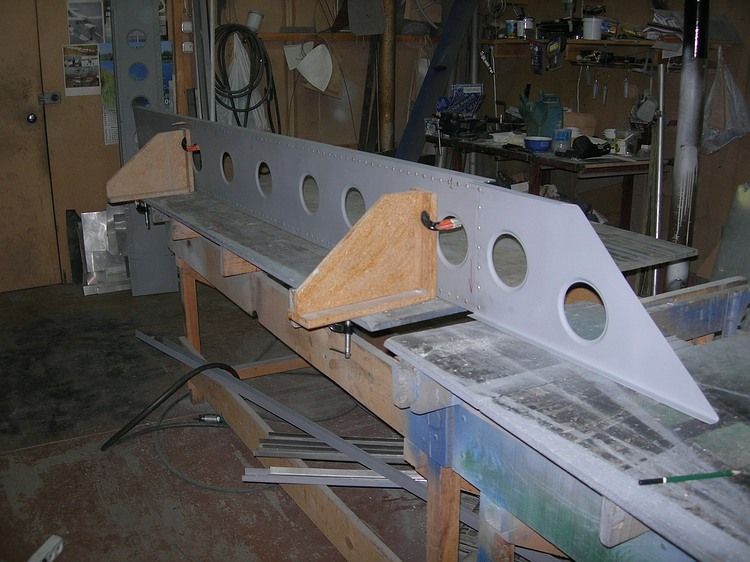

Фиксация нервюры с помощью клеко. Здесь же выдны узлы стыковки центроплана и консоли.

Усиленные нервюры с узлами крепления амортизатора и установленной промежуточной качалкой элерона.

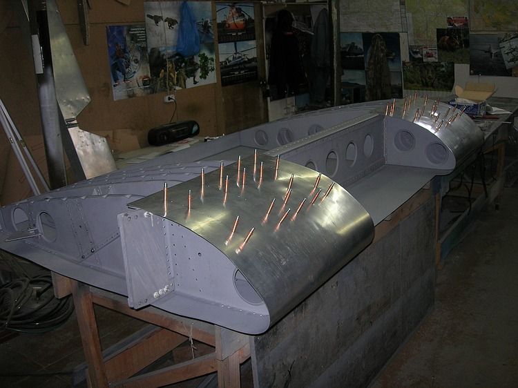

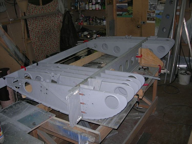

По этому продолжим. Нервюры центроплана с помощью клеко закреплены на лонжероне.
    68,7 КБ · Просмотры: 228
А что это за узлы, на лобовых опорных нервюрах перед лонжероном? В чертежах такого небыло...
...наверное опоры под шасси!
...они как Я понял, хотят шасси своей конструкции!
...точно так же делали опоры под шасси Оренавия!
/me
Но они же идут на сужение...Или я просто не знаком с технологией...На фотографиях самолетов-tailtragger узлы смещены ближе к носку...и параллельные направляющие стоек шасси.
А потом, для чего тогда узлы на местах для компоновки с носовым колесом?
Может быть это крепления для дополнительного оборудования, а двигатель предполагается легкий...(центровка)
На носках нервюрвюр действительно узлы крепления оси рычага шасии. Это похоже на шасси оренавиа, но у них ось за лонжероном, а мы поставили перед лонжероном. Так угол наклона рычага шасси нам больше нравится.

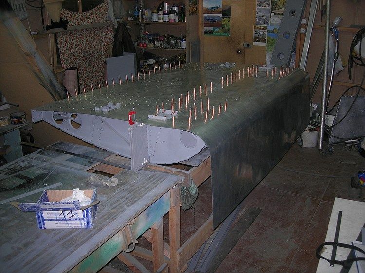

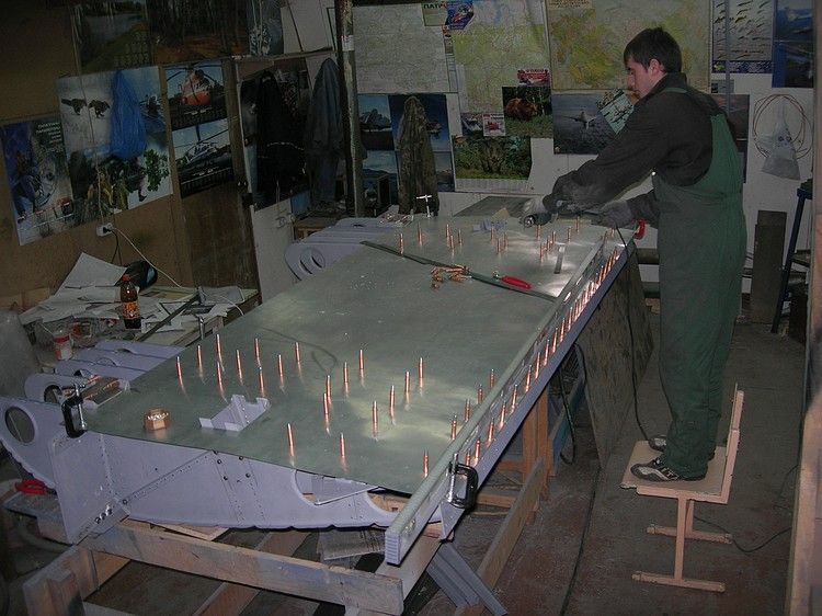

И не много отом, что успели сделать. Нижняя обшивка центроплана на клеко:
    81,7 КБ · Просмотры: 180
А это уже приклепанная обшивка:
    67,9 КБ · Просмотры: 190
