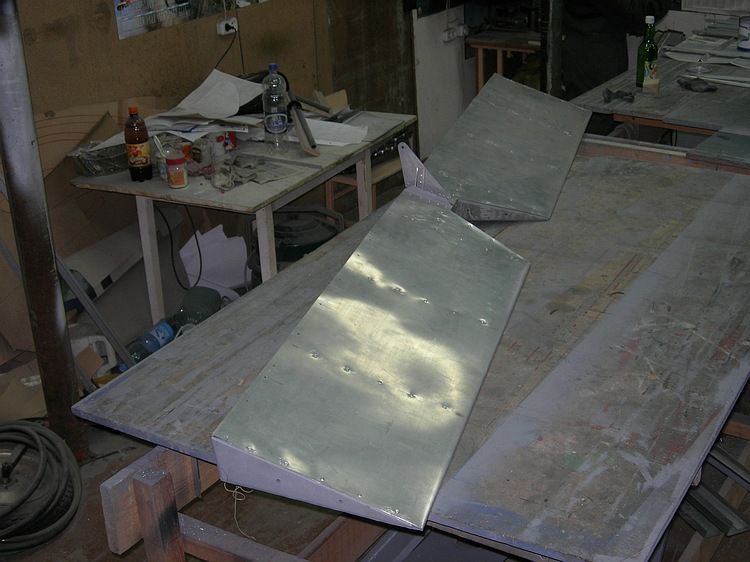

Готовый руль высоты:

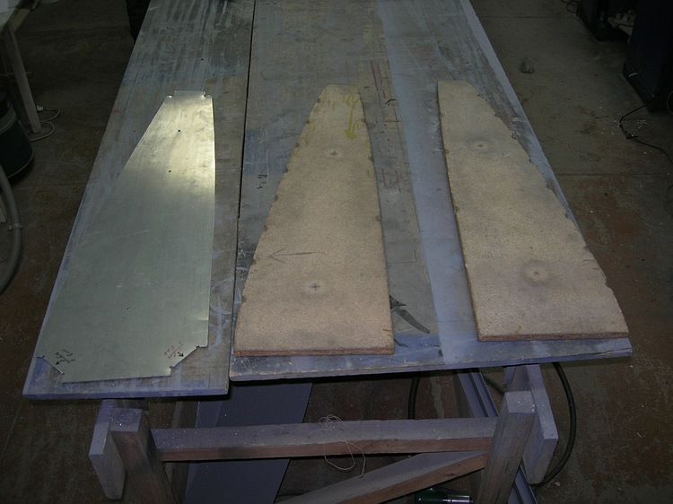

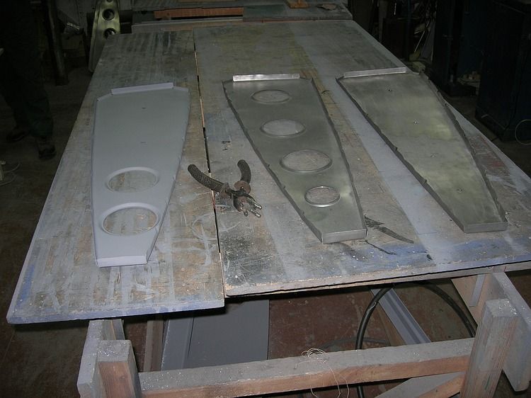

Заготовка нервюры и шаблон, по котораму нервюра делается. К стати шаблоны из ДСП вполне пригодны для изготовления полного комплекта нервюр для самолета. И если делать один самолет - нет необходимости делать более прочные шаблоны.
    51,5 КБ · Просмотры: 252

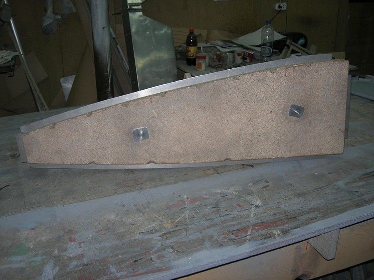

Заготовка зажата в шаблоне:
    80 КБ · Просмотры: 216

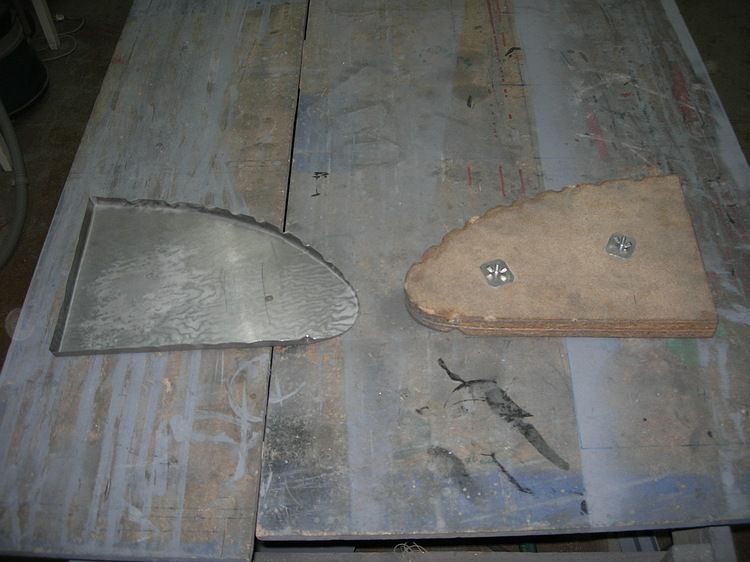

Выколоченная нервюра, выштампованные отверстия и прогрунтованная нервюра:
    61,6 КБ · Просмотры: 248

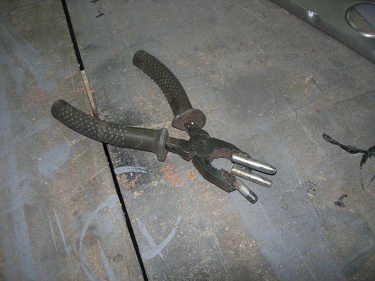

Инструмент для исправления защипов в нервюре:

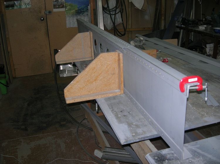

Склепанный лонжерон центроплана. Здесь сечения отличаются от оргигинала. Полка выполнена из уголка 40*40*4 и усилена пластиной 36*4:
