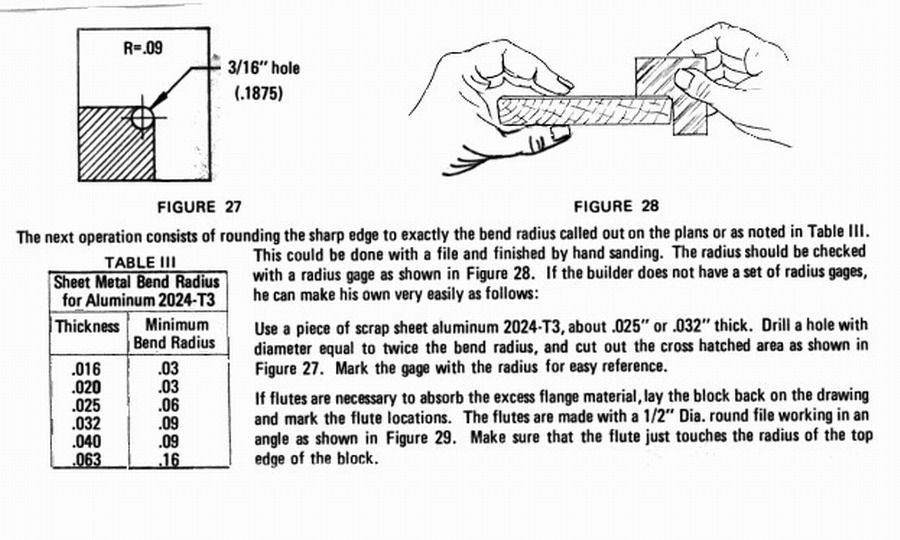

вопрос по формовке нервюр. Прочитал, что критичный радиус изгиба Д16АТ - 3 мм. В связи с этим, надо ли немного скруглить  (рис. 2) внутренние углы фанерных шаблонов или оставить прямыми (рис. 1). Честно говоря, начал формовать 3 и 4 центральные нервюры не обращая внимания на радиус. Вечером прочитал про 3 мм - насторожился, не запорол ли я бок. Утром посмотрел на них...да вроде 3 мм и получается если сильно не колошматить по металлу. Формую резиновым молотком - он щадяще к металлу относится))

Поправлю малость:минимальный радиус изгиба не является постоянной величиной,а зависит от толщины материала - так для Д-16Т радиус изгиба нельзя делать менее ТРЕХ ТОЛЩИН (больше - сколько угодно).
Естественно,кромки формблока необходимо скруглить под данный радиус;кромки листа притупить и зашлифовать,т.к.трещина и зарождается на кромках.
На консолях всего по 4 полу нервюр из металла Д-16АТ 0,8 мм, остальные все из 0,6 мм.
Вот радиусы гибов для разных толщин 2024-Т3, аналог Д16Т (АТ):
    77,6 КБ · Просмотры: 125
Как видите,они дают для тонкого (0.4...0.8мм) листа радиус гиба меньший,чем три толщины:не знаю,то ли их 2024-Т3 менее склонен к трещинам,то ли хрен знает,что - рекомендованные у нас минимальные радиусы с бОльшей надежностью исключат треск.

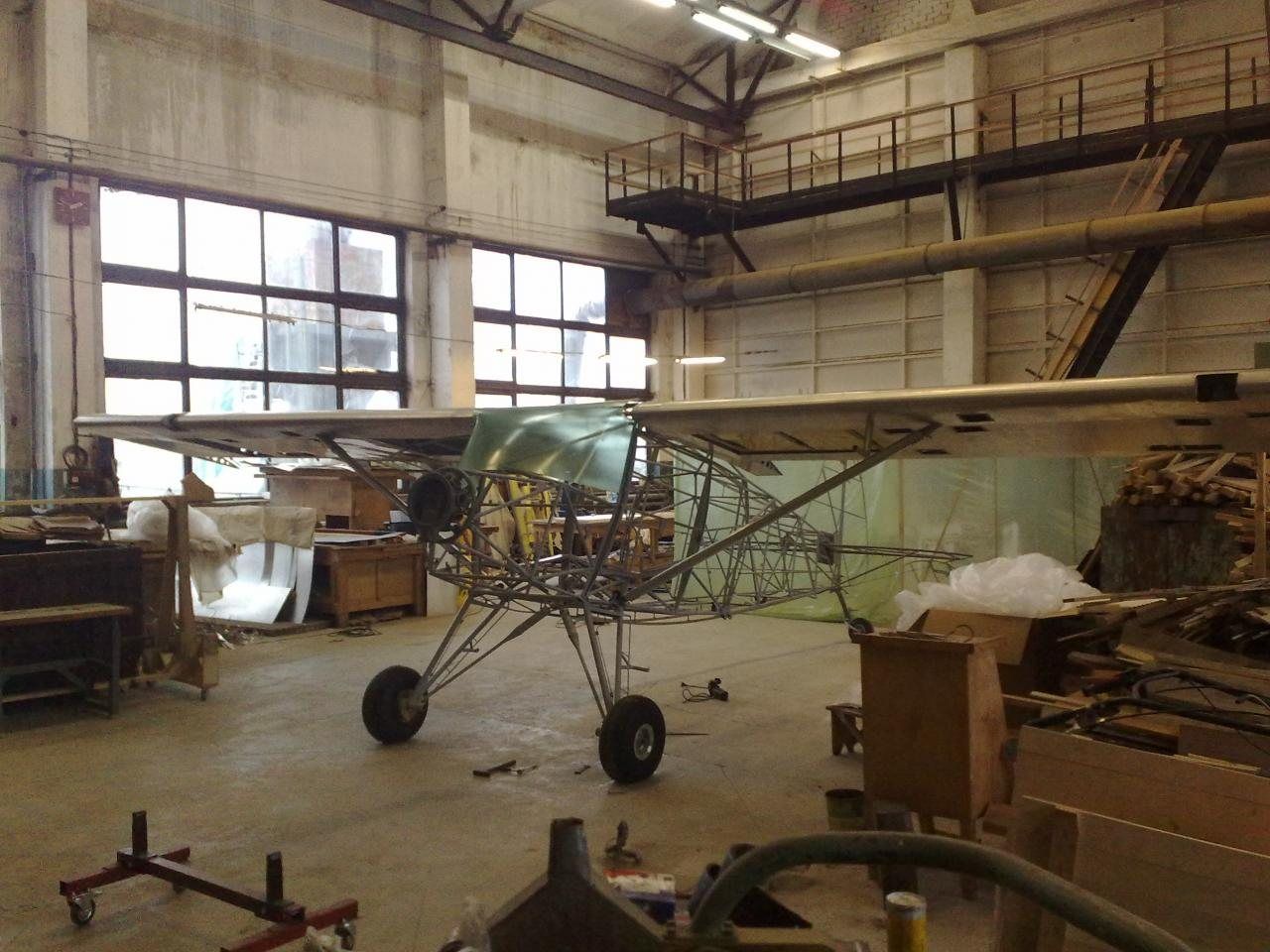

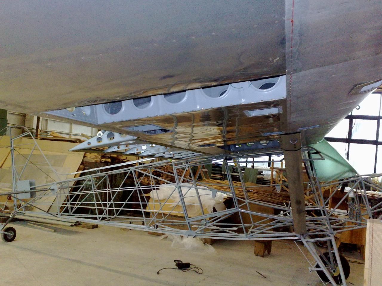

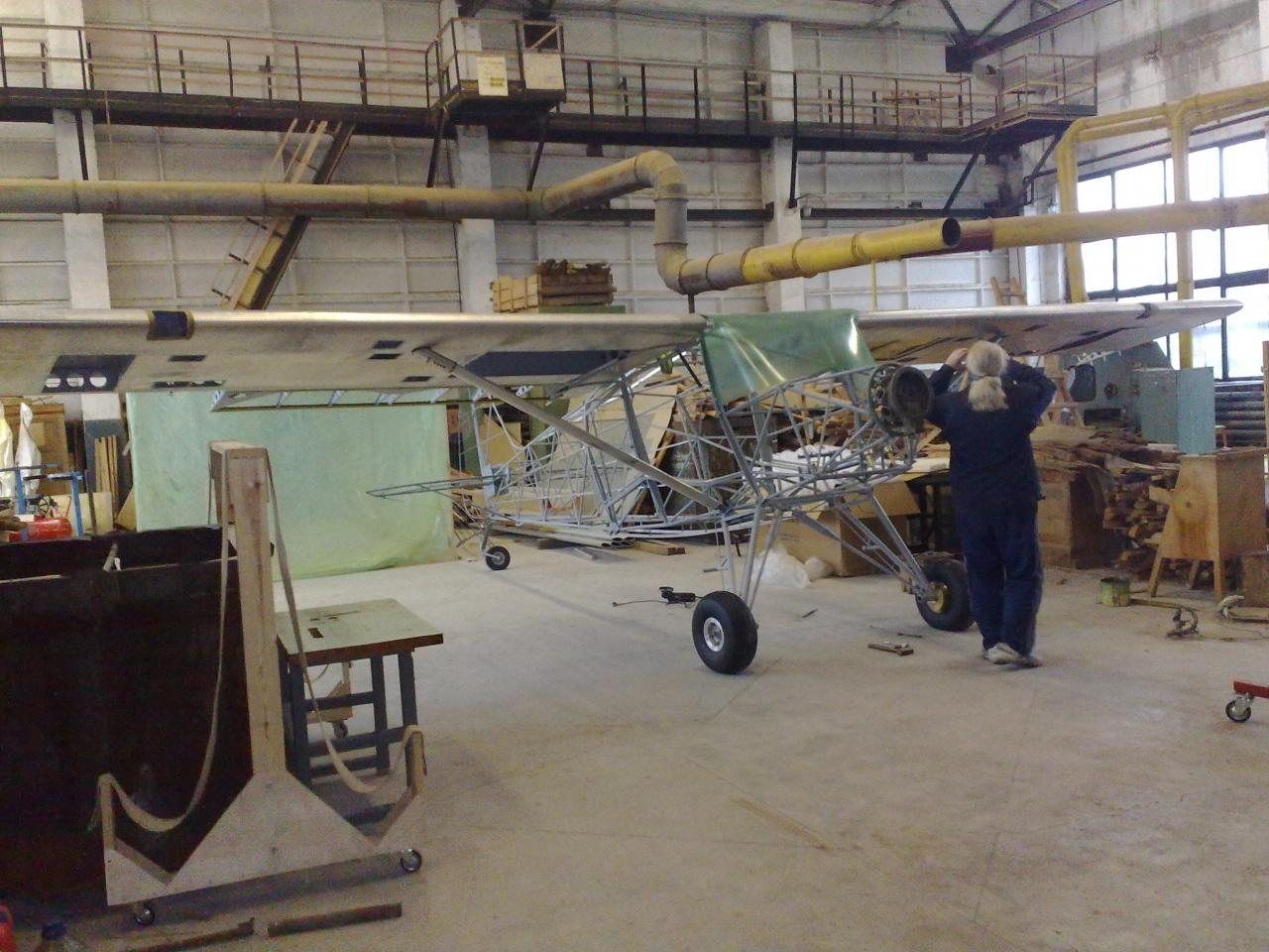

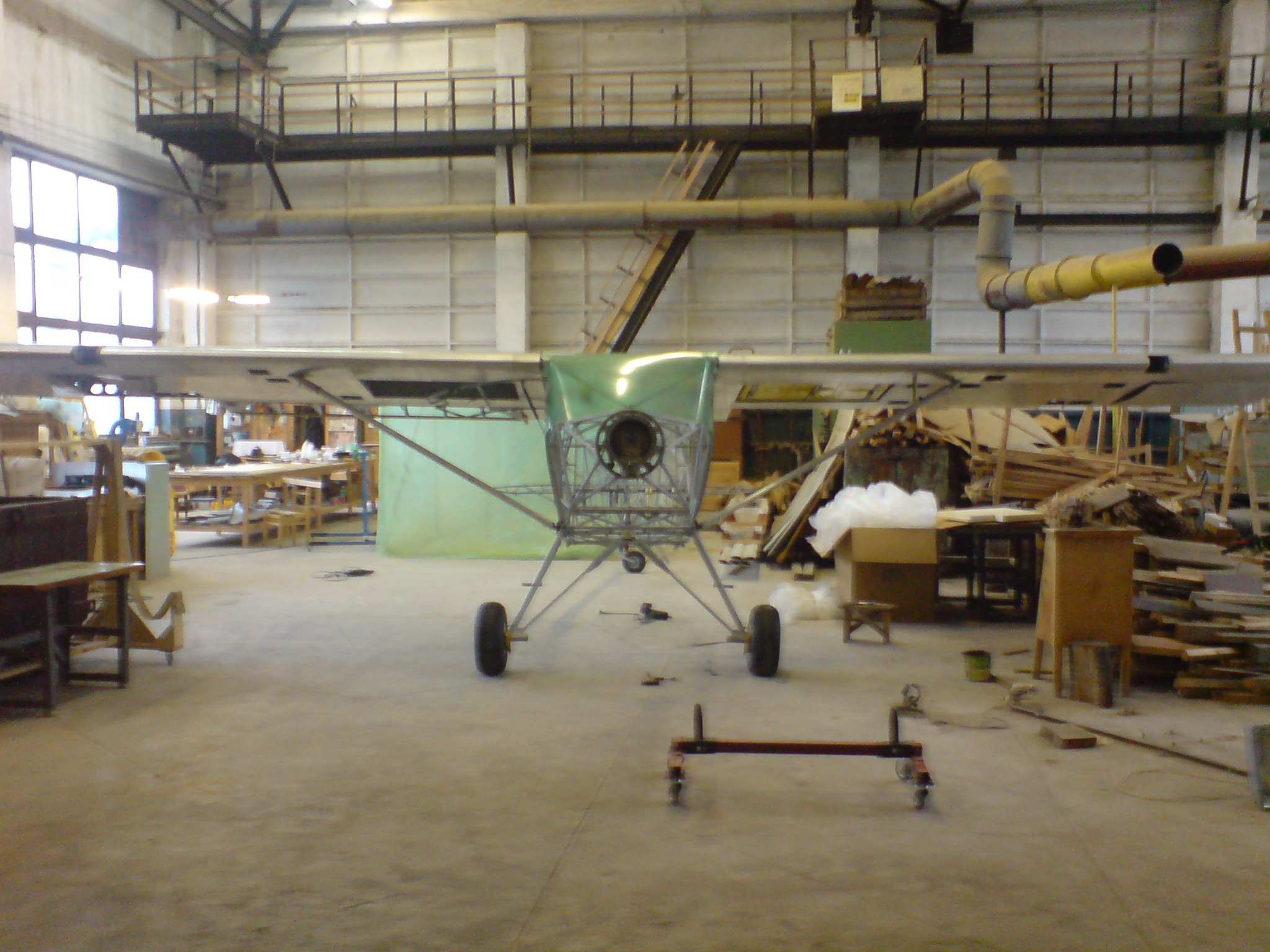

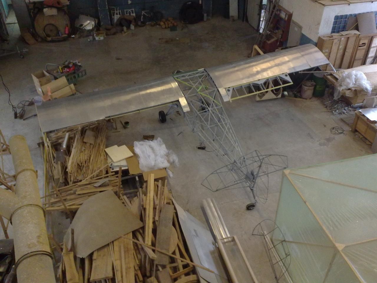

Что-то ветка совсем заглохла, поддержу топикстартера, он наверное уже летает на своем, а я вот еще вожусь потихонечку.
Перед "зимней спячкой", цех уже холодный, состыковал с фюзеляжем консоли и поставил "отдыхать" до весны.

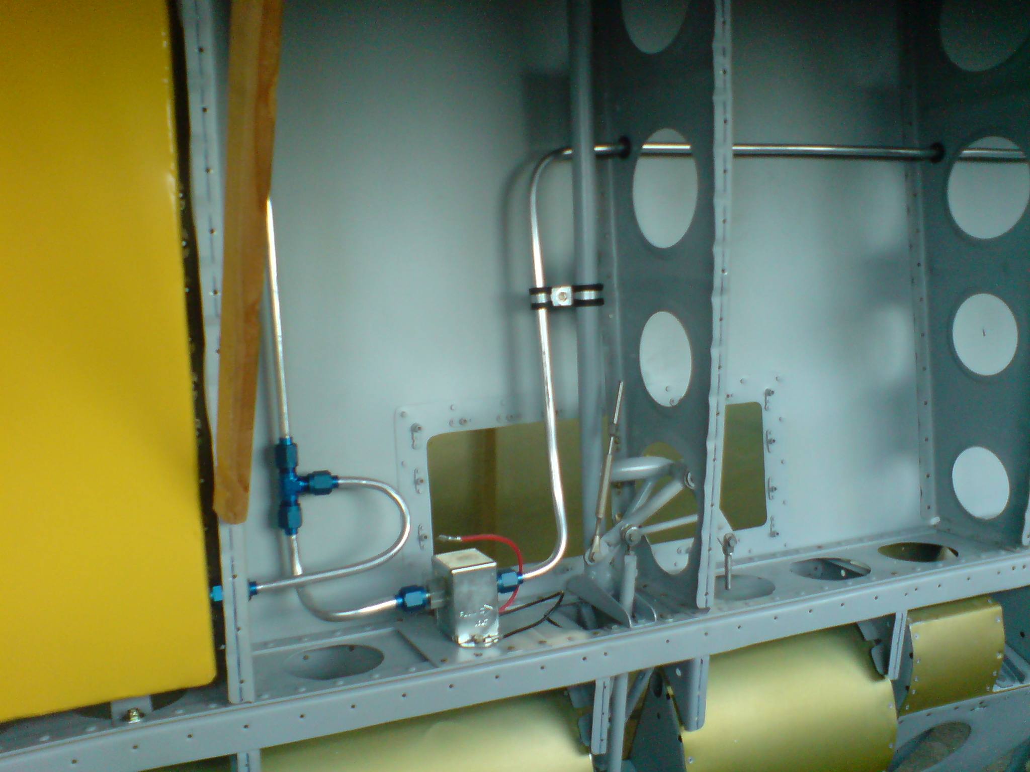

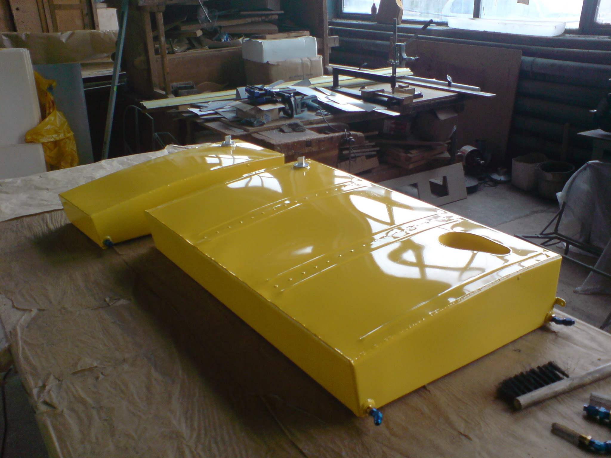

Успел сделать на левой консоли топливопроводы, баки мне варили Антон с Денисом, Баженовы.
