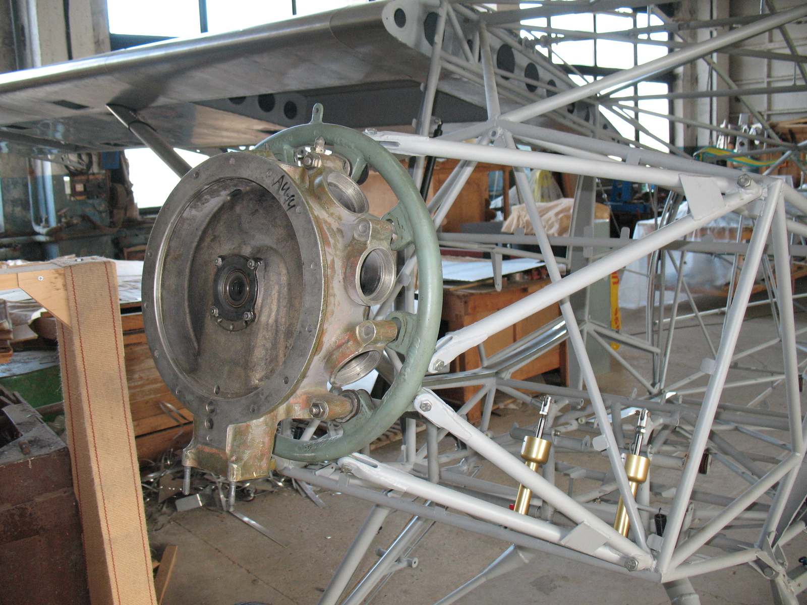

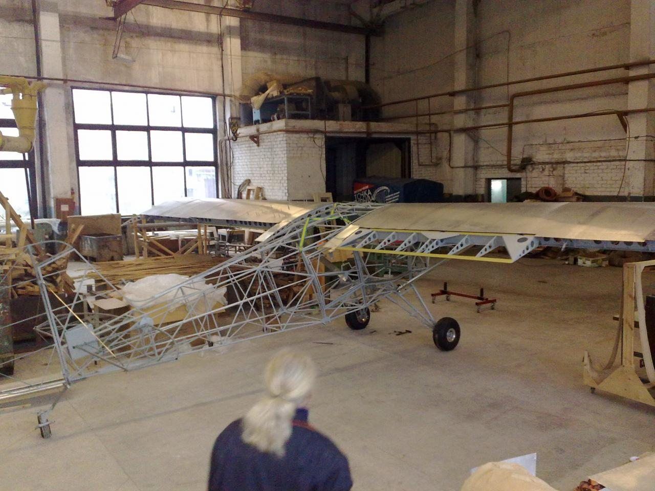

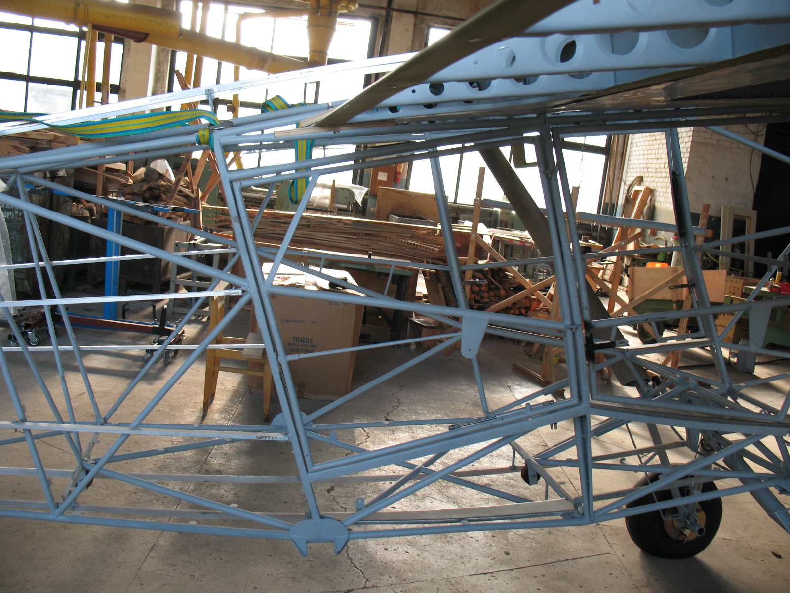

Еще немного деталировки..
    189,3 КБ · Просмотры: 179
    166,2 КБ · Просмотры: 179
    176,3 КБ · Просмотры: 177

Если не трудно, покажите крупно правую часть фюзеляжа, где по чертежам располагалась дверь багажника.

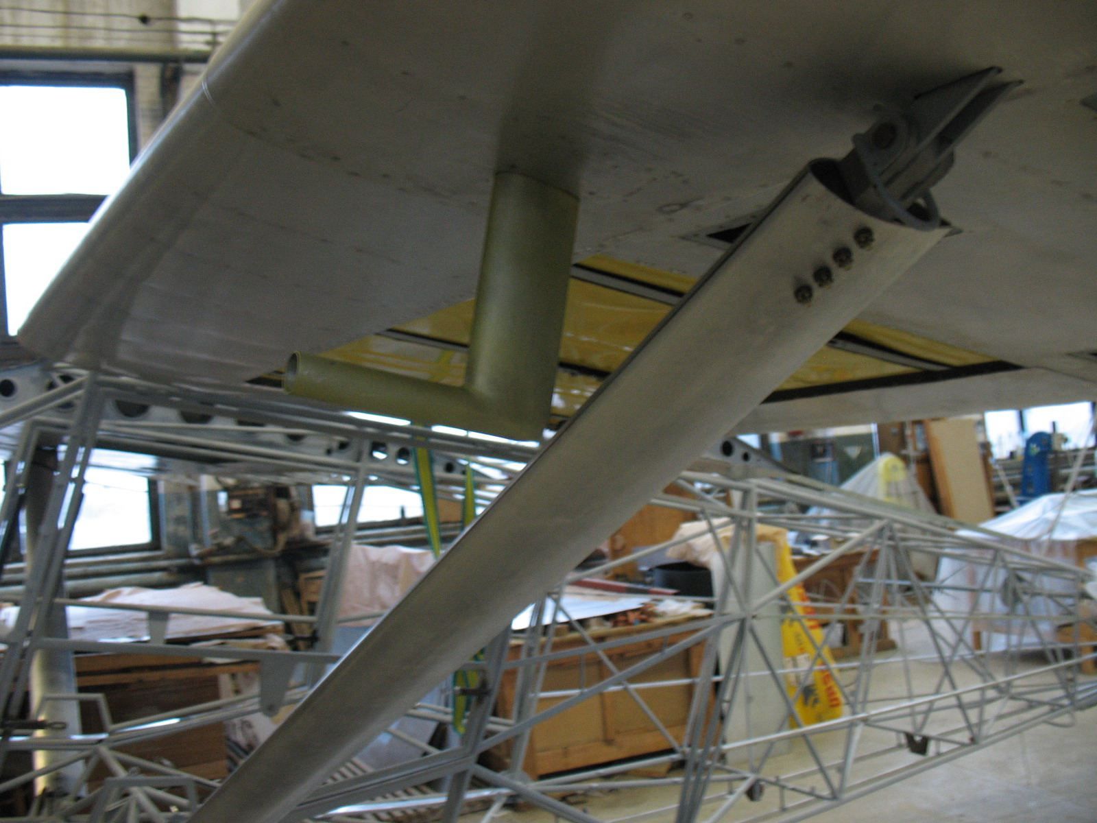

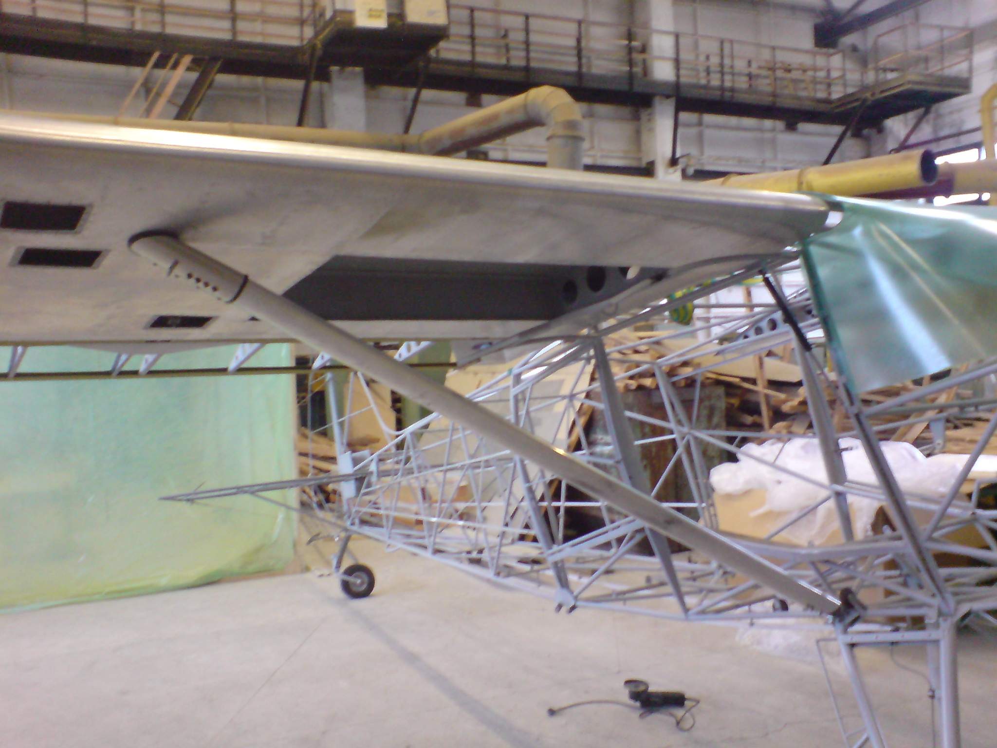

Подкос крыла, шасси какой марки стали ?
Спасибо.
Багажной двери у меня нет, я ее искличил из конструкции, багаж будет грузиться через пассажирскую заднюю дверь и откидной диванчик.
Подкосы выполнены из алюминиевого сплава 6063-Т6, изготавливались на заводе в Обнинске. Стойки шасси из трубы Ст.20.

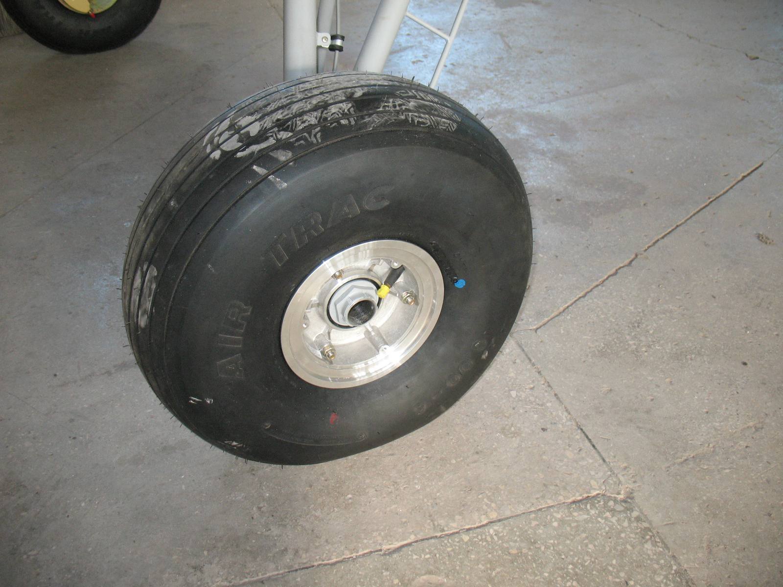

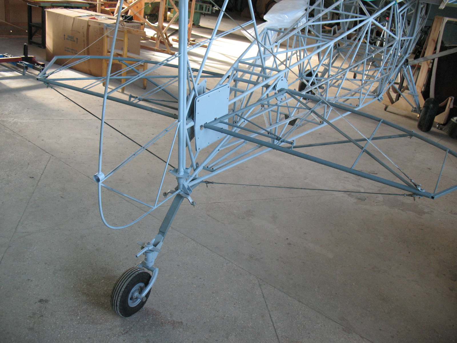

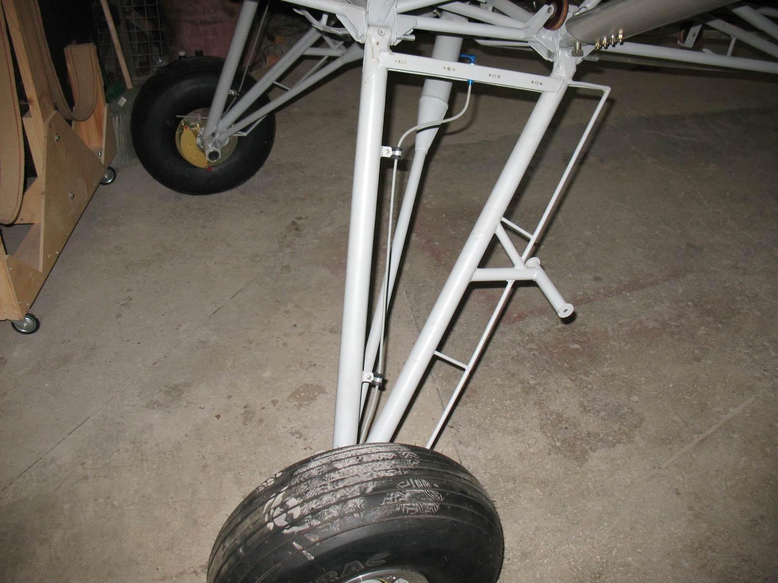

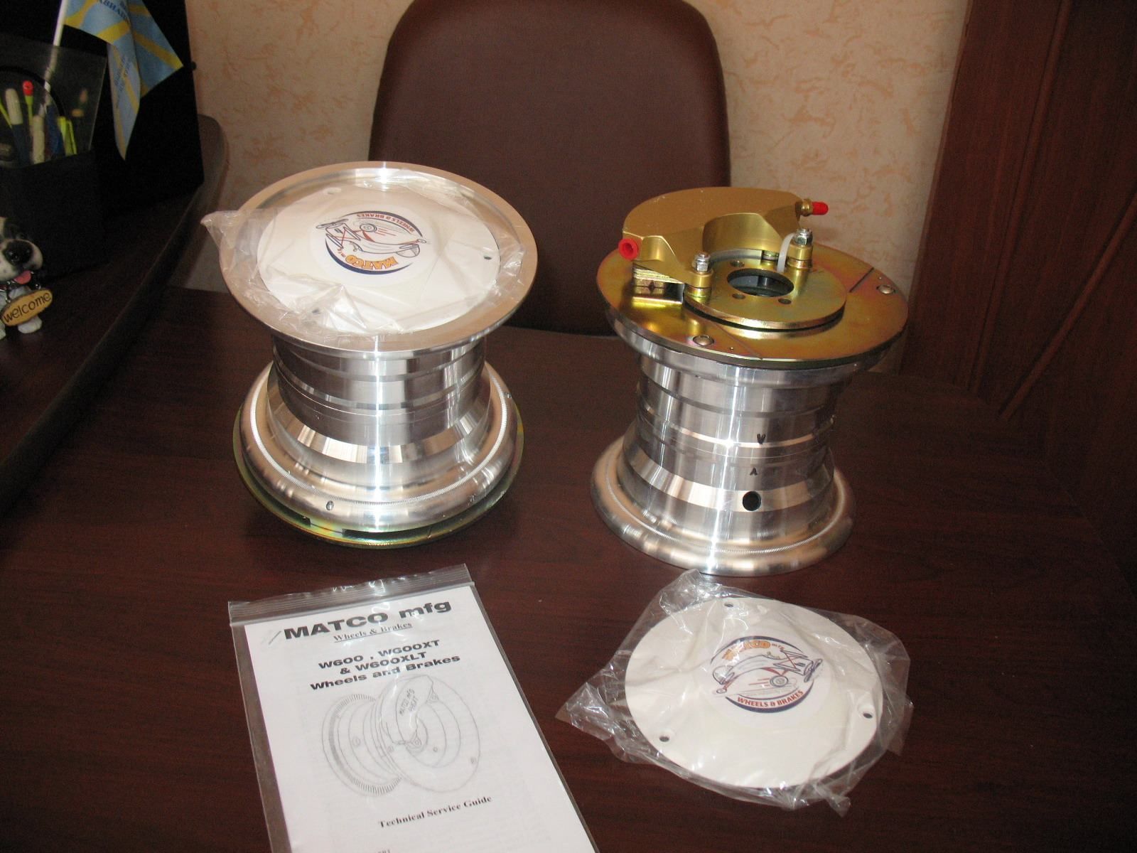

Вопрос совсем простой - где брали шасси? У наших или из-за бугра.
Сами шины 8.00х6 и камеры покупал на Спрусе.. а диски с супортами  МATСO, покупал тоже в США в одноименной компании. Почемуто некоторые изделия приходится покупать на Спрусе, производителя MATCO, например мастер цилиндры, они на Спрусе дешевле, с чем это связано, не знаю.., а вот комлект дисков, дешевле на MATCO, хоть и не намного, но всё же.. 😉

Андрей, подскажите - сколько у вас получился вес одной консоли (в сборе с подкосом)
Честно сказать, не мерял.., пока нечем померят.., вот куплю крановые весы, скажу точно. А так на ощуп, с баками кг 60 получилось, подкос отдельно.., он весит, вместе с узлани навески, примерно 5 кг

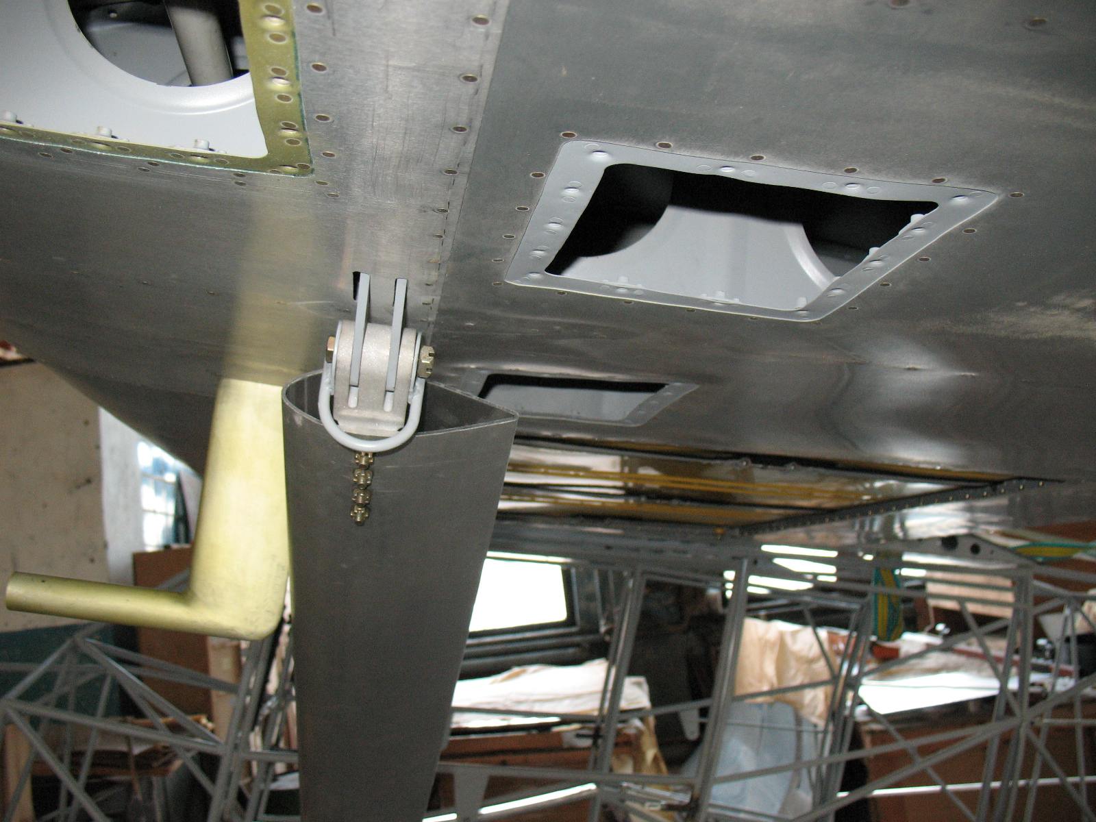

Добавлю еще деталировку...

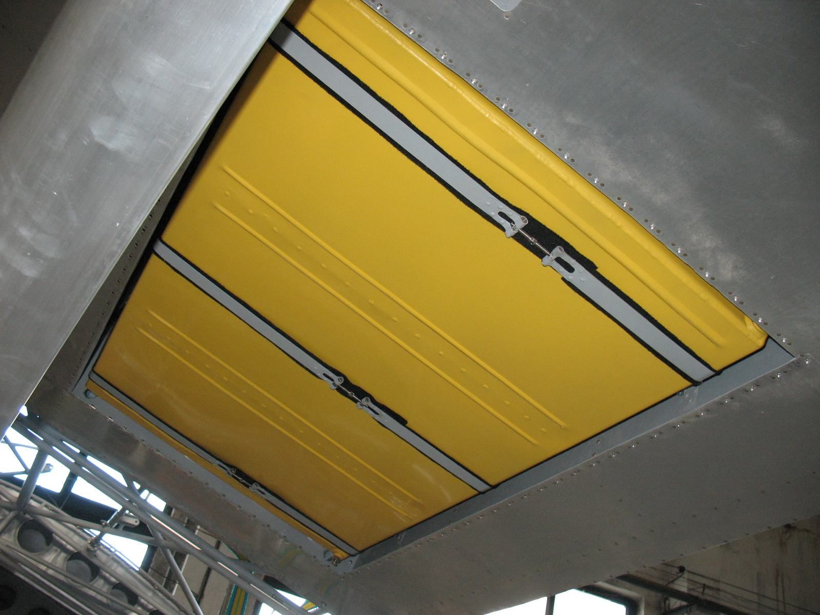

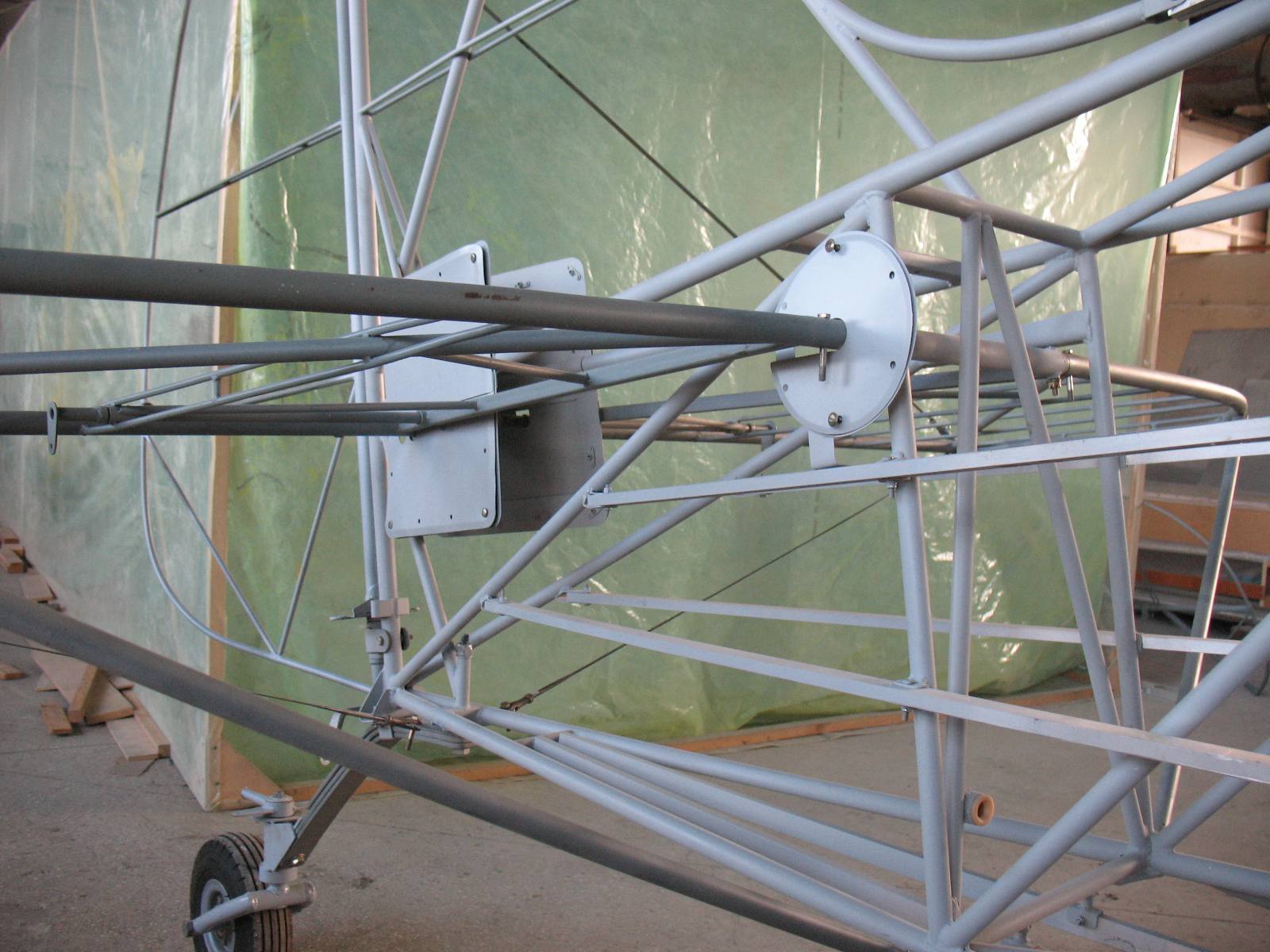

1. Установлен основной т.бак

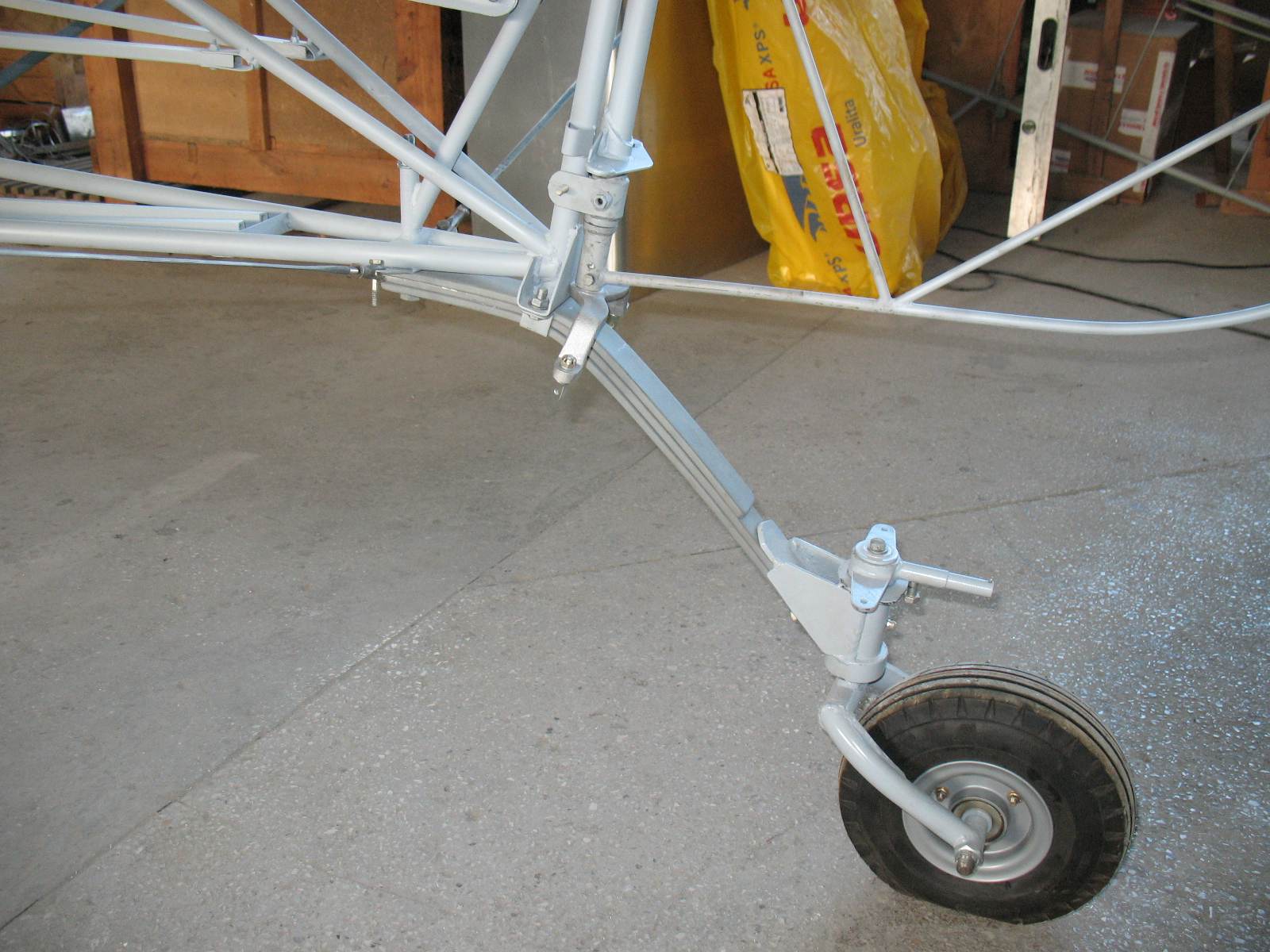

2. Хвостовое колесо и рессора.

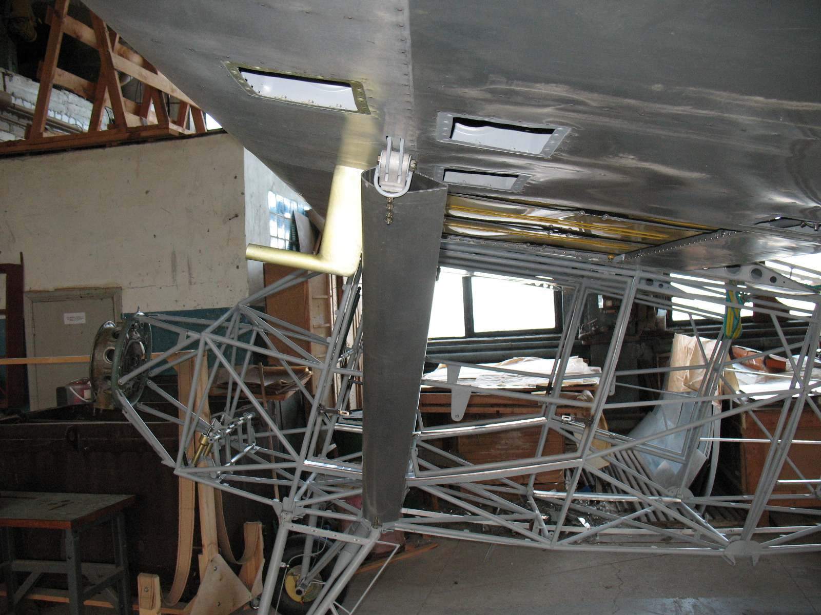

3. Смотровые лючки на хвостовом оперении.
    190 КБ · Просмотры: 165
    188,9 КБ · Просмотры: 165
    189,5 КБ · Просмотры: 167

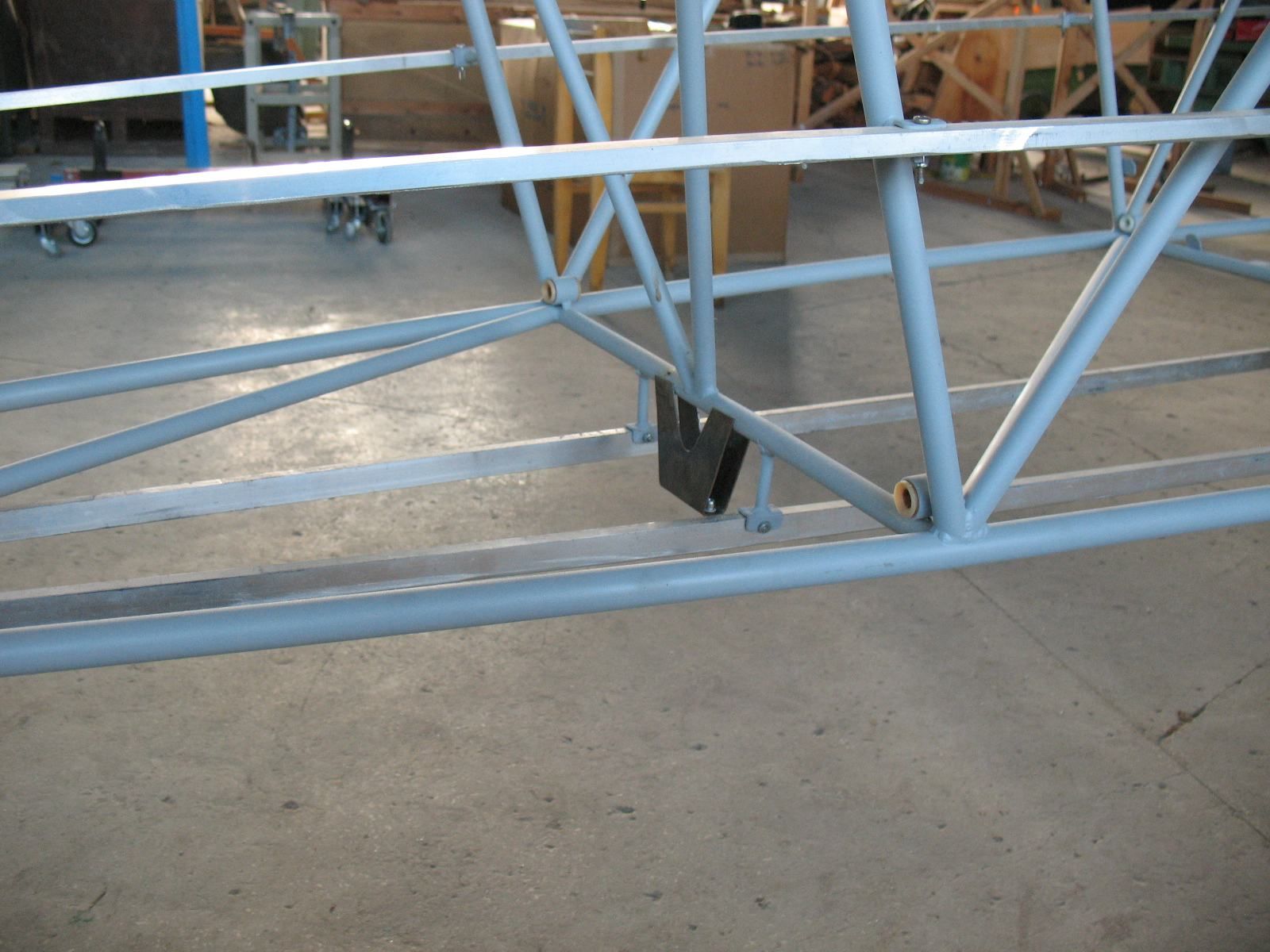

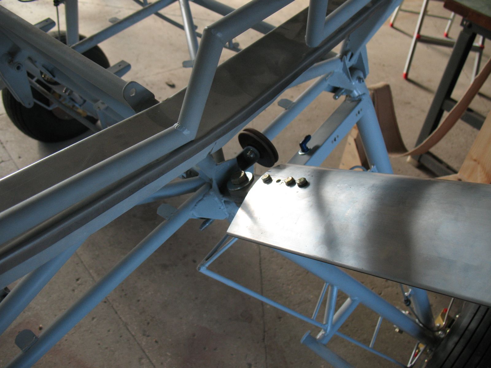

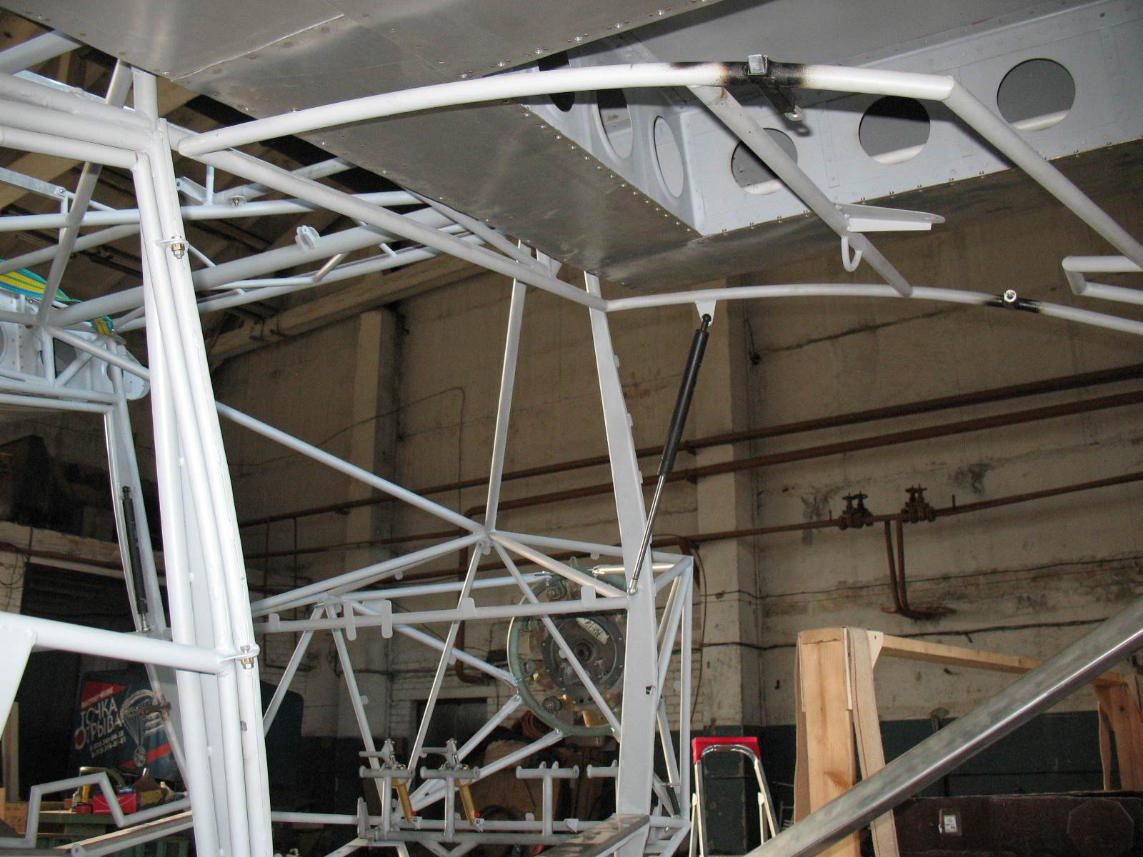

4. Узел подвески ролика тросовой проводки управления водяных рулей (не приварен еще)
5. Откидная дверь второго пилота.
6. Пассажирская дверь.

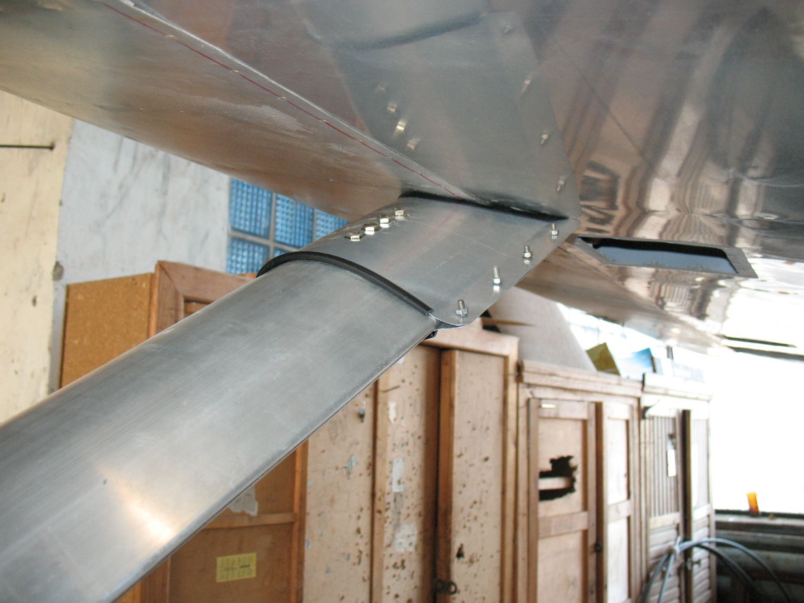

7. Нижний узел подкоса.
8. Верхний узел подкоса.
9. Зализ верхнего узла подкоса.

11. Основное колесо (AIR TRAC 8.00-6  6 ply)

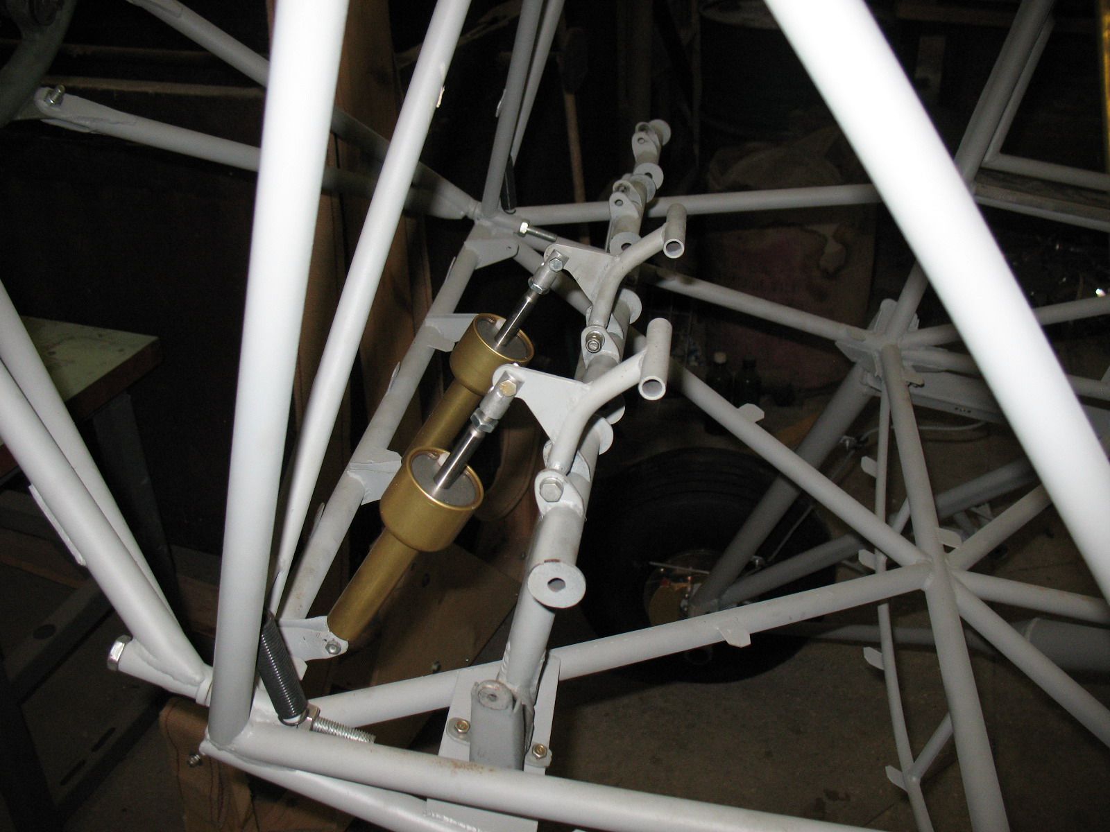

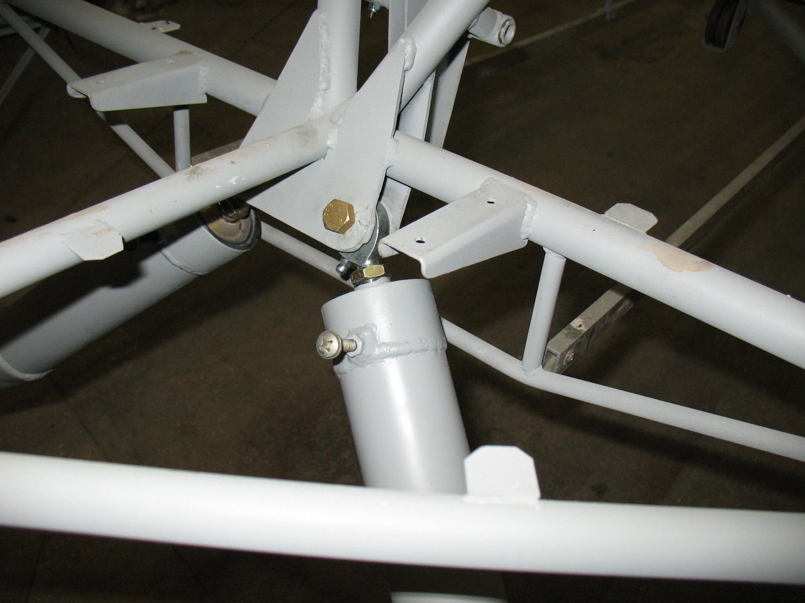

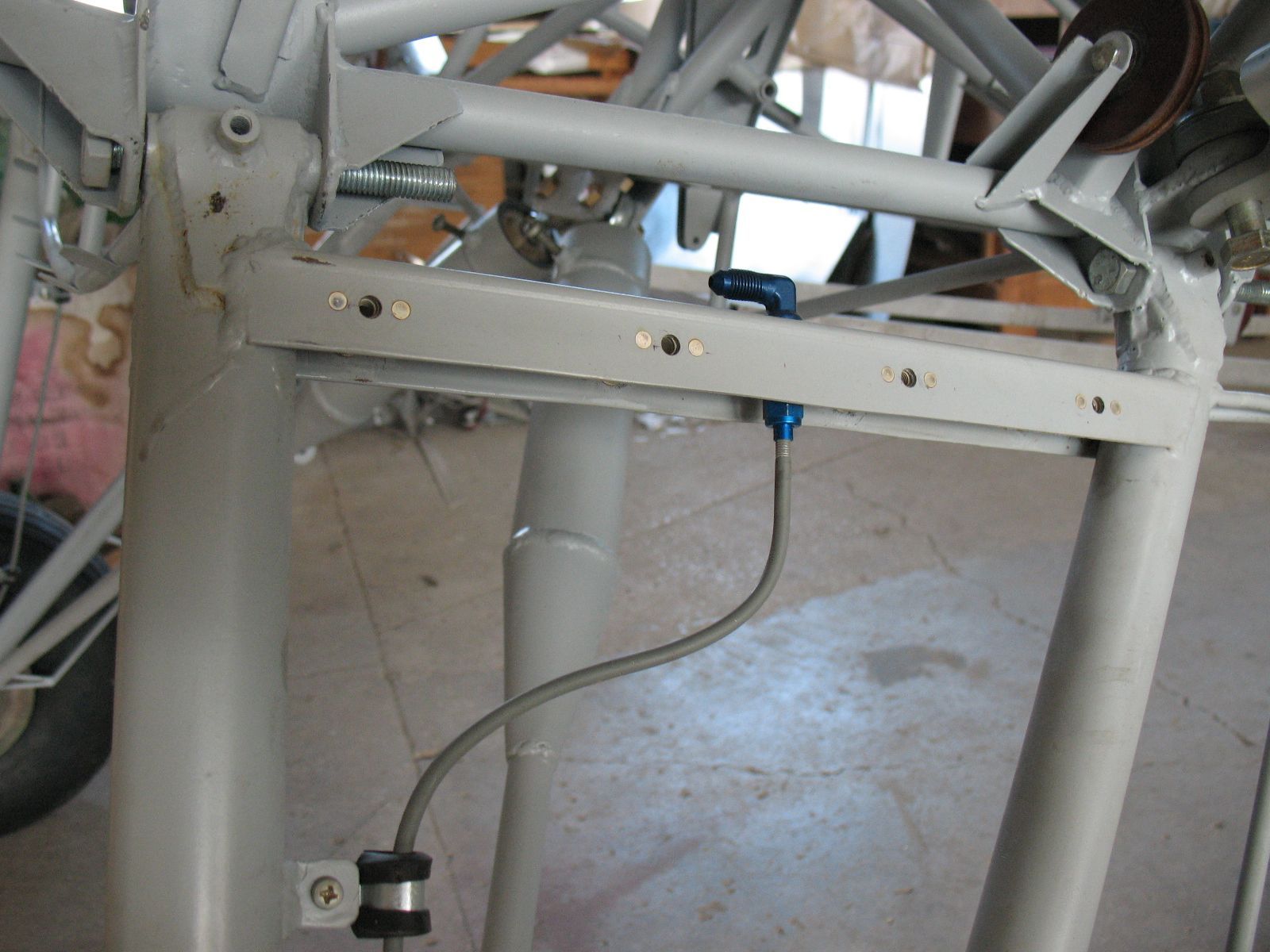

13. Тормозная система, трубопровод в стойке шасси.

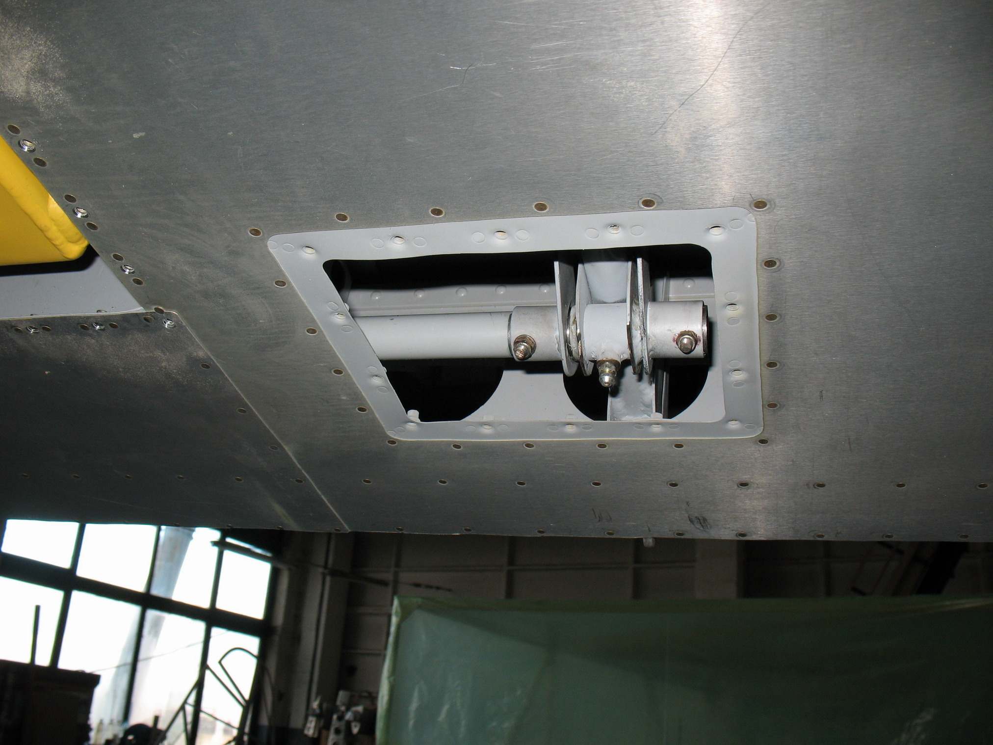

14. Лючок и тяга привода закрылков.
15. Левый подкос крыла и кронштейн ПВД.

Это предварительная сборка.., без основных болтов, просто еще все наживлено и собрано.. Весной всё буду разбирать и уже доводить все до летного состояния. Работы еще очень много.., но думаю за три года постараюсь управится.. Работаю один, по 3-4 часа в рабочие дни, в выходные с утра и до темна в летние месяцы.
