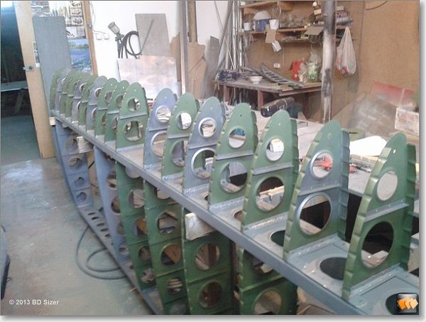

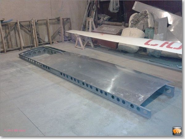

У нас тоже есть что показать. Это крыло с передними частями нервюр:
    51,7 КБ · Просмотры: 213
А здесь примерка листа на крыло. Пока все нормально:
    39 КБ · Просмотры: 216
Зря Вы так утверждаете и это ошибочное утверждение.
Если правильно сделать угол загиба, именно радиус места гиба, то Д16АТ никогда не лопнет. Я все делал из Д16АТ.
Я не утверждаю что Д16АТ сломается. Нервюры для всех самолетов делаем из этого материала. Про радиус загиба я тоже в курсе. Но станки на которых я гну не позволяют выдерживать радиус. По-этому делаем из АМГ6. Так проще, не надо задумываться как с Д16Т.
К стати, подскажи на каких станках гнул ты.
  Любой станок позволяет выдерживать радиус,с помощью прокладок-уголков,согнутых на этом же станке.Только подбираете набор уголков нужной толщины,и все.

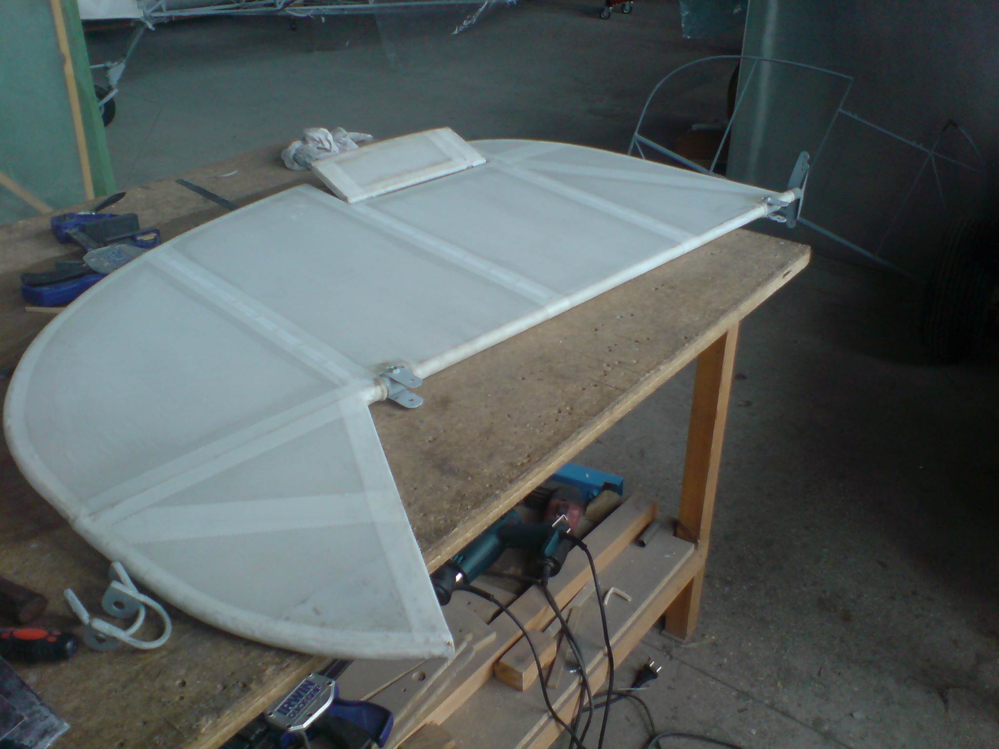

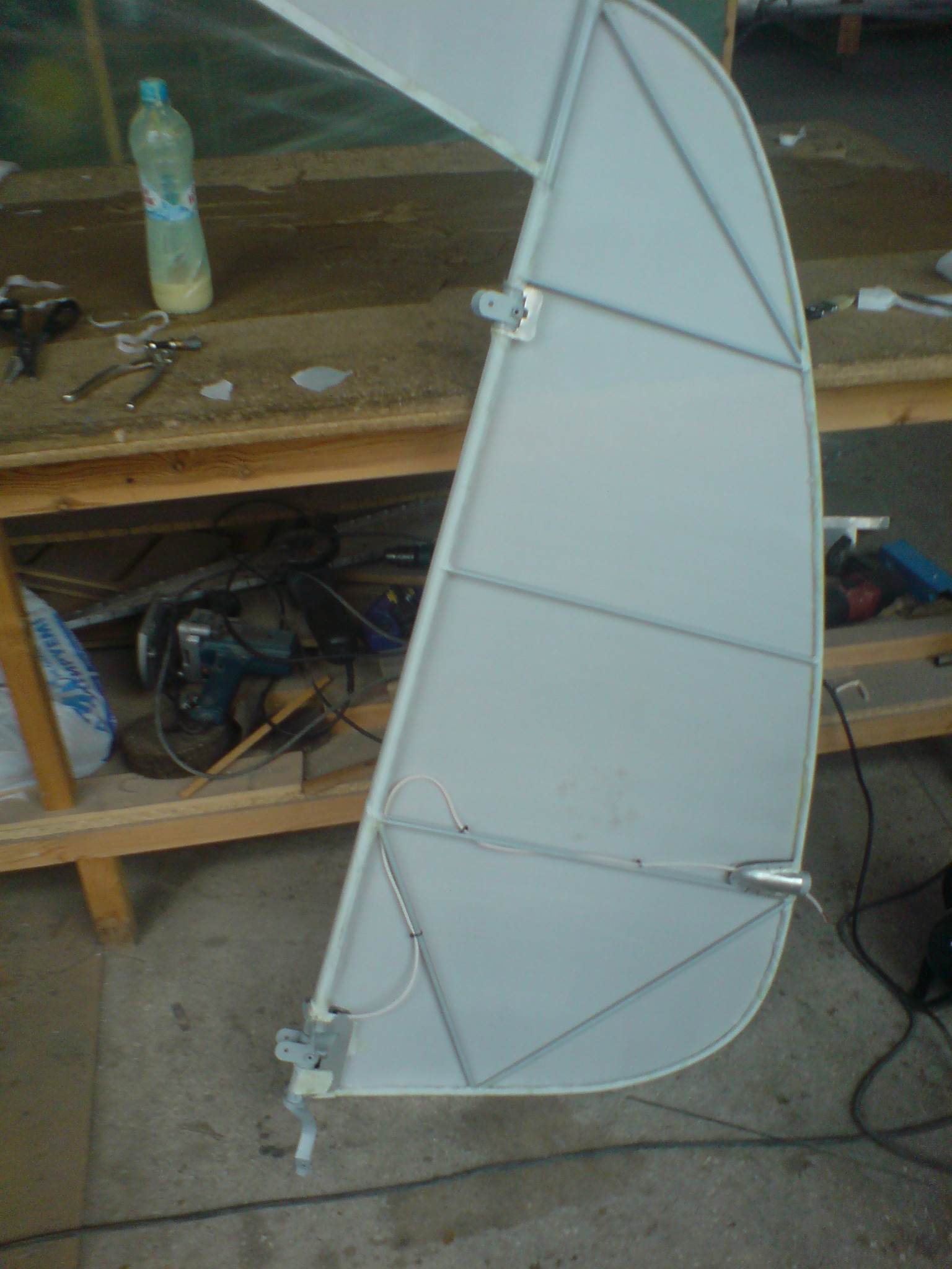

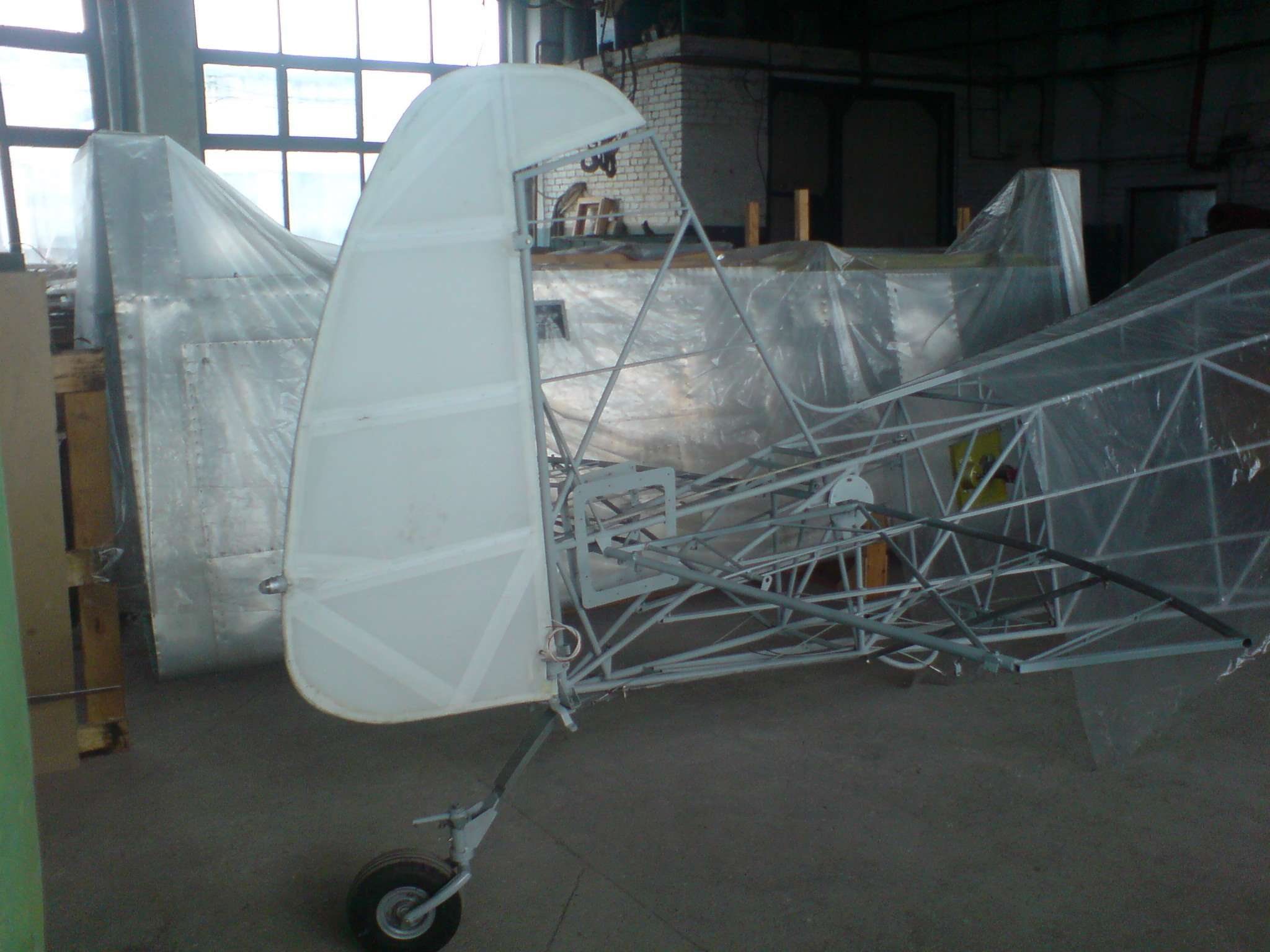

1. Оклеил и прошил РН и примерял на ферму фюзеляжа.
2. РВ - правый также оклеил и прошил, соответственно пропитал и РВ и РН двумя слоями.
3. Покрасил оба подкоса.

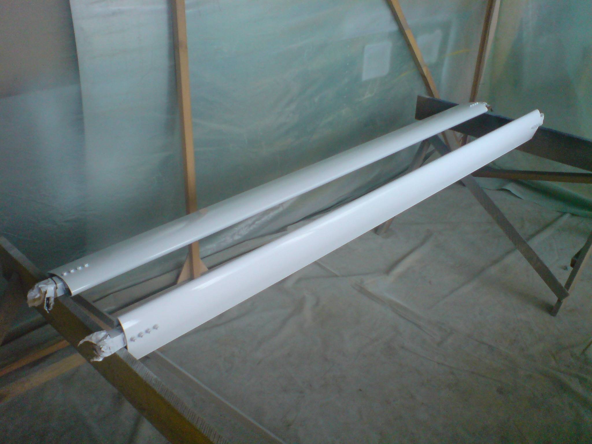

Сейчас на покраске механизация крыла и элероны.

Чем приклеиваете-пропитываете?
Приклеиваю клеем "Момент-1", а пропитываю влагостойким клеем ПВА D3, а желательно D4,  в несколько слоев, чтобы образовалась пленка.

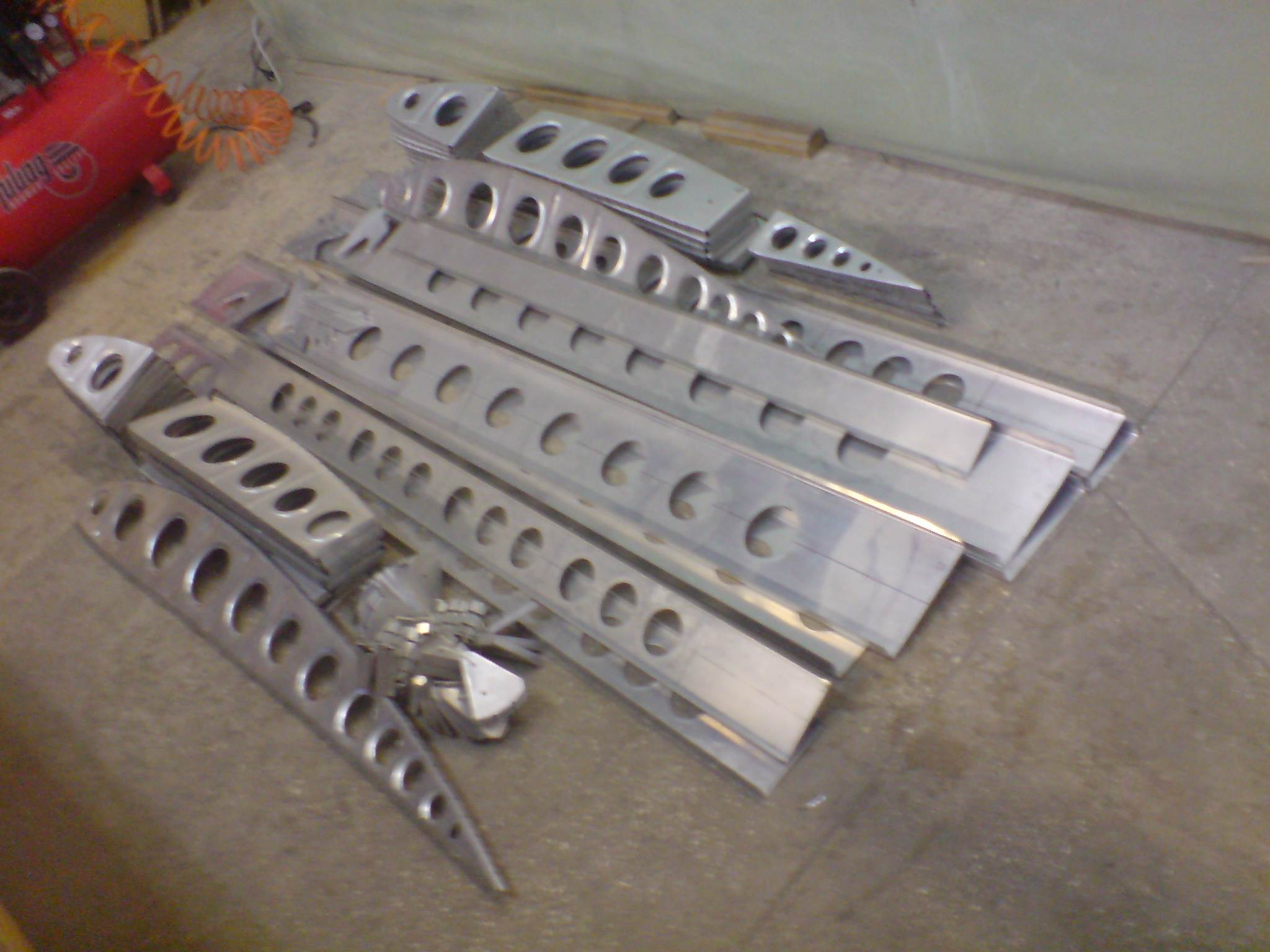

Вот решил реализовать второй комлект деталей консолей крыла, может кому нужно?
В торговле открыта тема.: http://www.reaa.ru/cgi-bin/yabbA/YaBB.pl?num=1384013917
Честно скажу, очень ёмкая работа и ответственная, занимался с консолями не спеша 3 года, начиная от оснастки и заканчивая готовыми собранными консолями, включая всю начинку с доп баками.
    167,4 КБ · Просмотры: 187
Да ,если бы не потерял столько времени на второе крыло уже может быть и взлетел.
