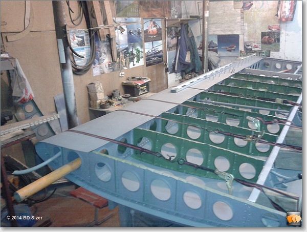

Вот и снова на ветке появились мы. Покажем изготовление крыла. Верхняя обшивка прикрепленная на пол крыла:
    48,5 КБ · Просмотры: 175

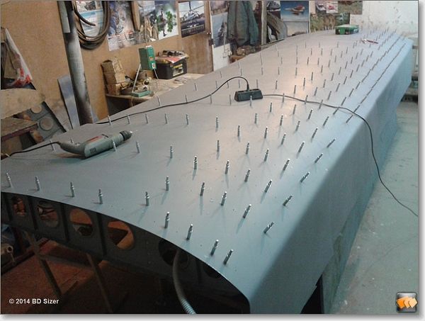

А здесь полностью вся верхняя обшивка:
    45,7 КБ · Просмотры: 157

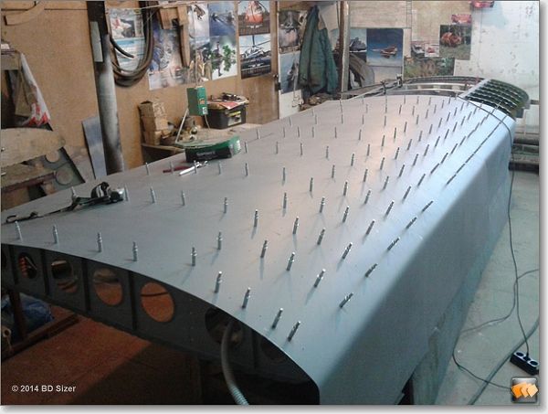

И с помощью ремней затянута нижняя обшивка:
    57,4 КБ · Просмотры: 183

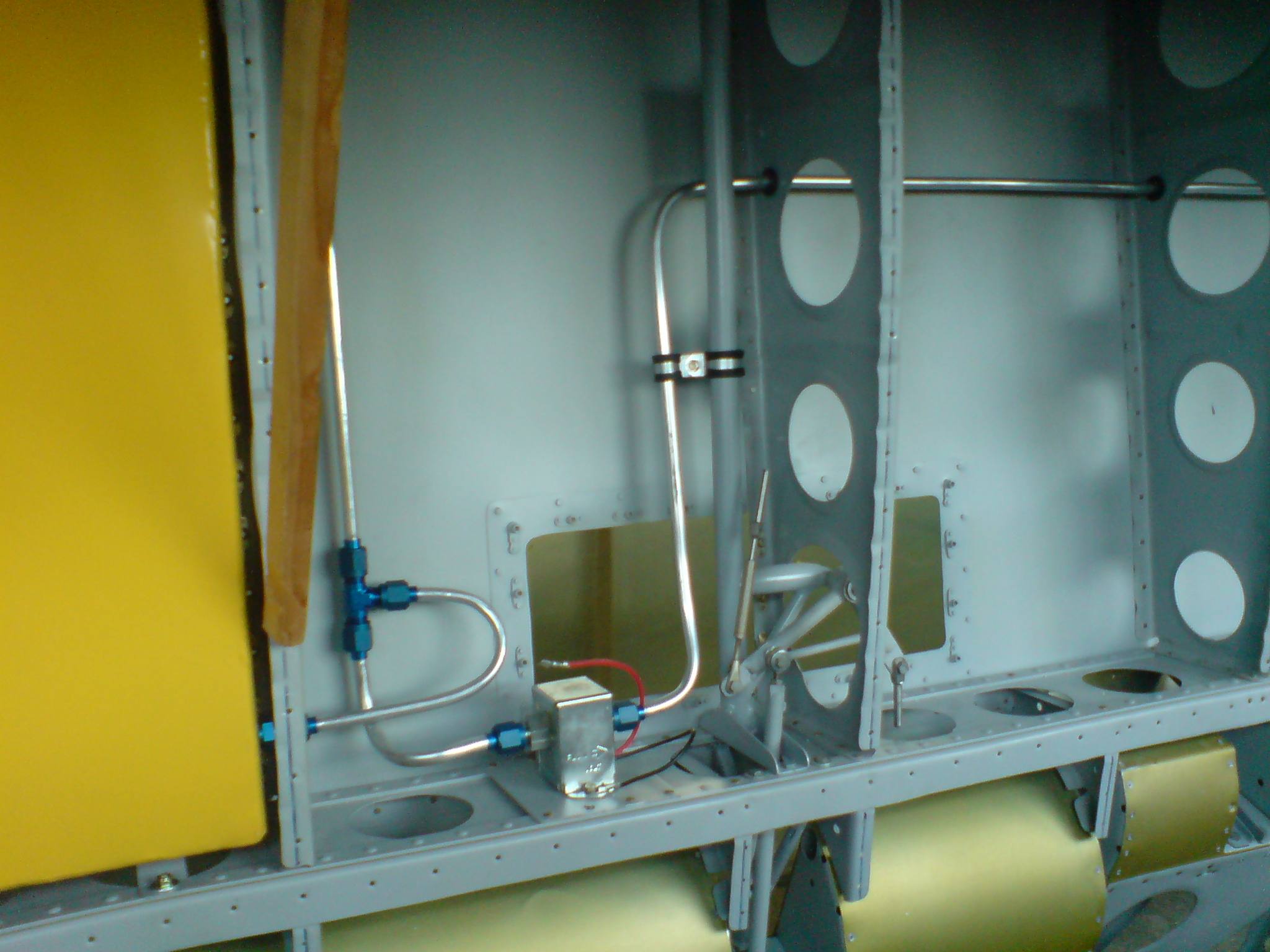

Да, к стати Андрей, собирался тебя спросить про штучку между баками. На фото это прямоугольная серебристая вещь. В западном издании пишут о перекачке бензина между внешним и внутренним баком, это насос или что?
    182,4 КБ · Просмотры: 192
