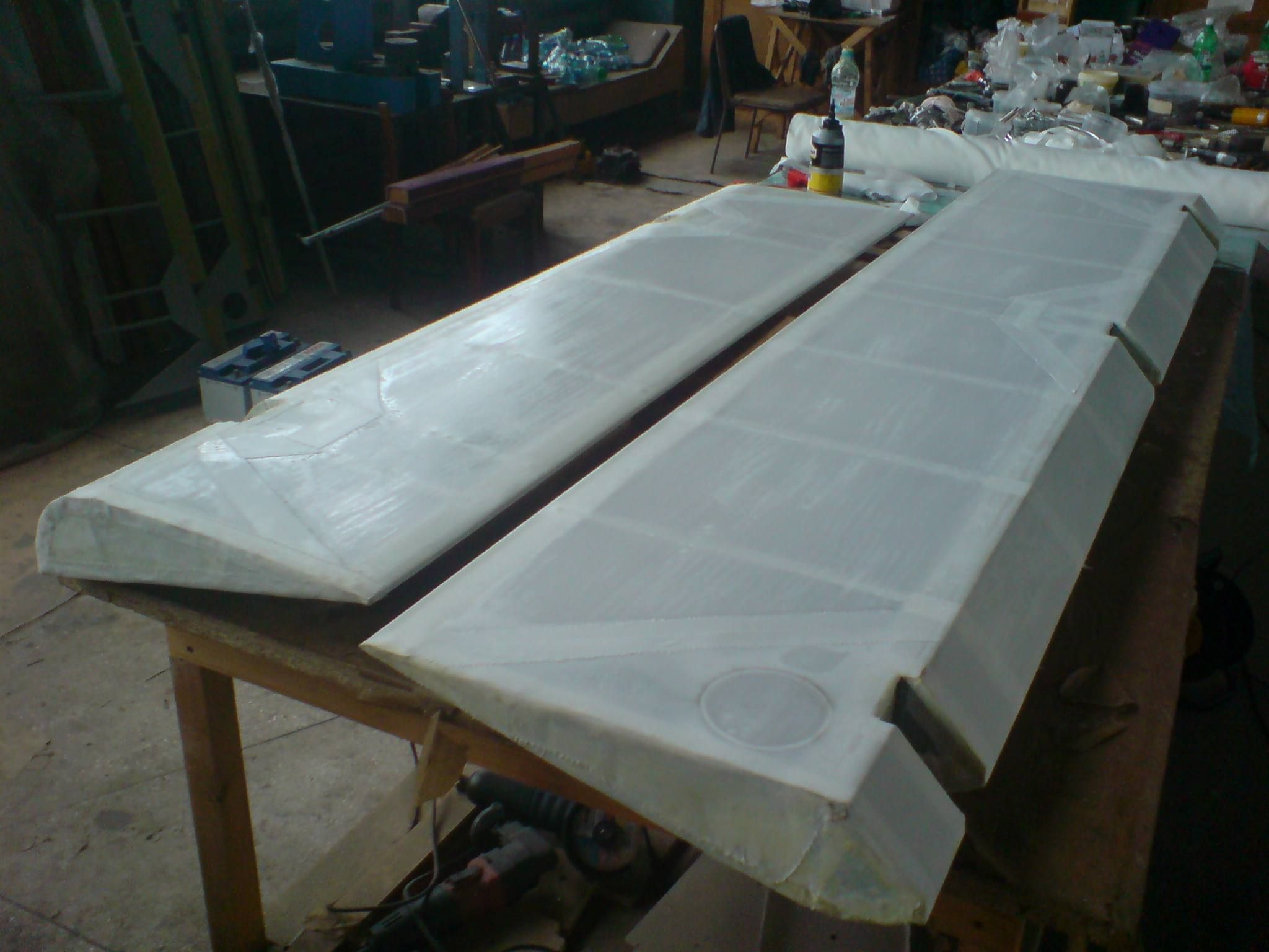

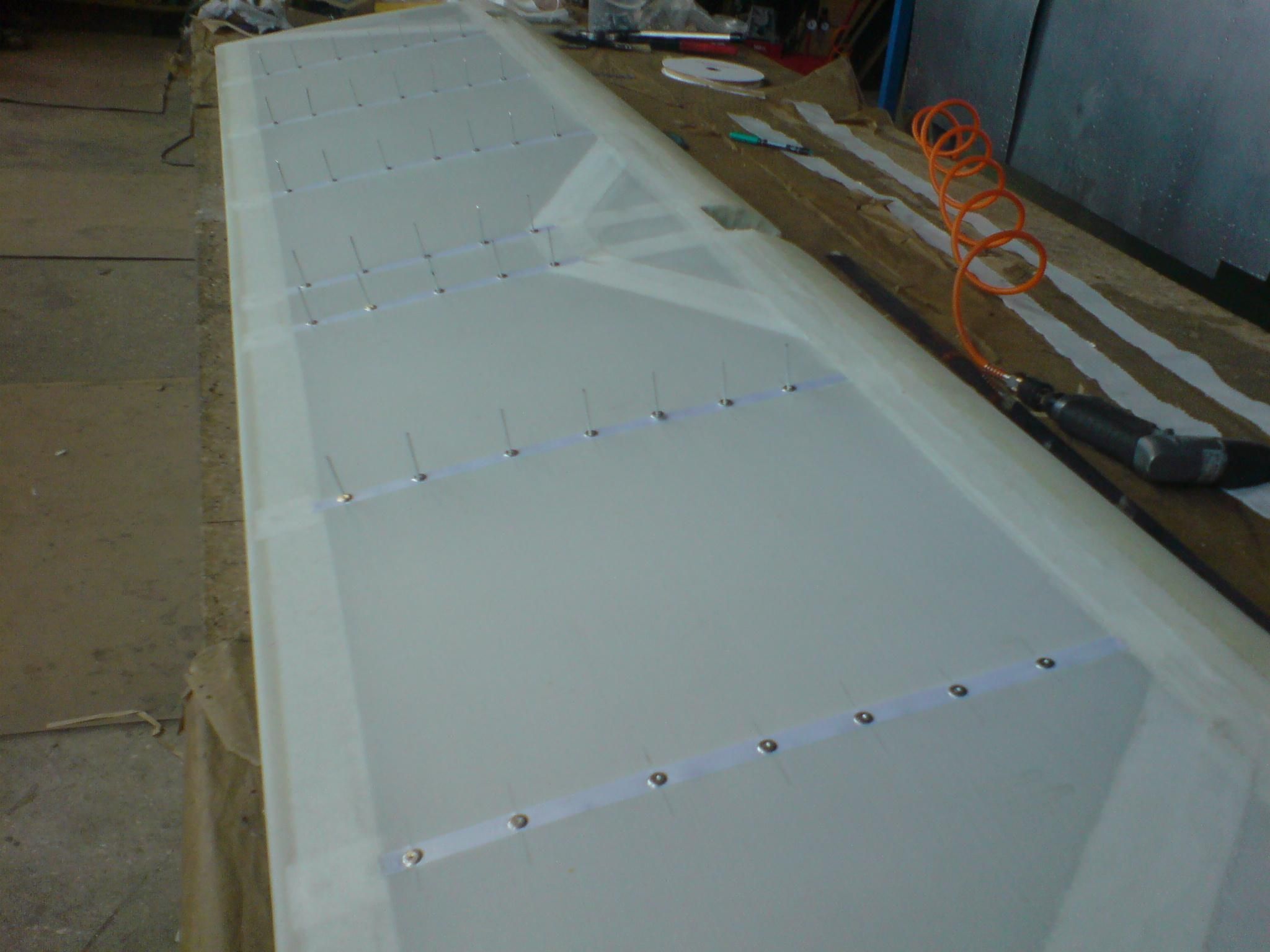

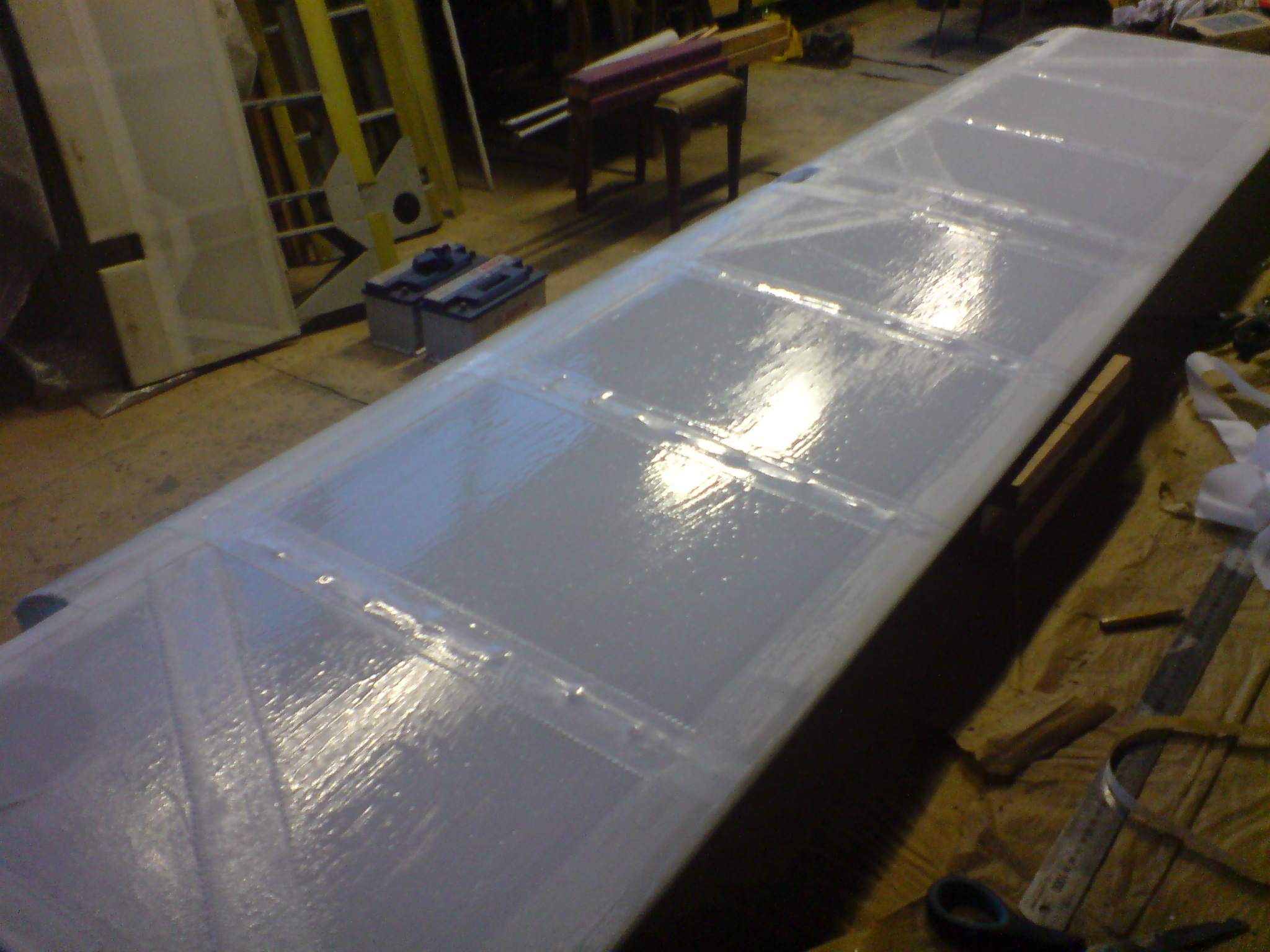

Начал обтягивать тряпочные элементы крыла (элероны и закрылки). Прошивать нервюры не буду, полотно пришью вытяжными заклепками, мне так проще будет.
    188,5 КБ · Просмотры: 166

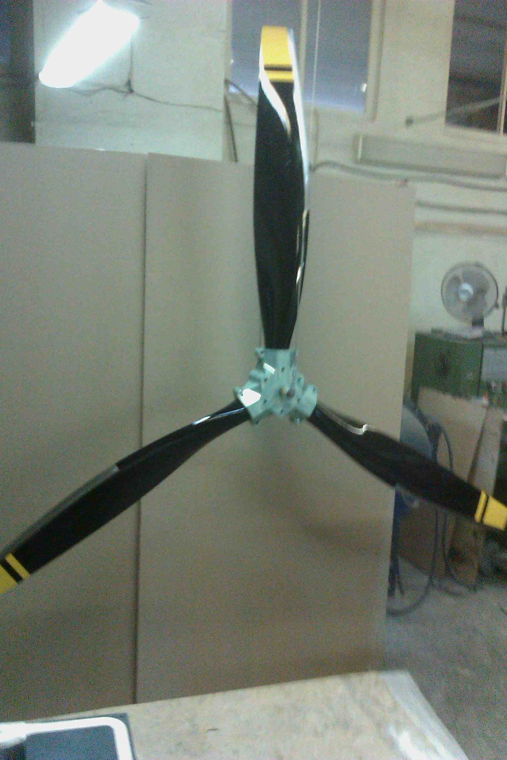

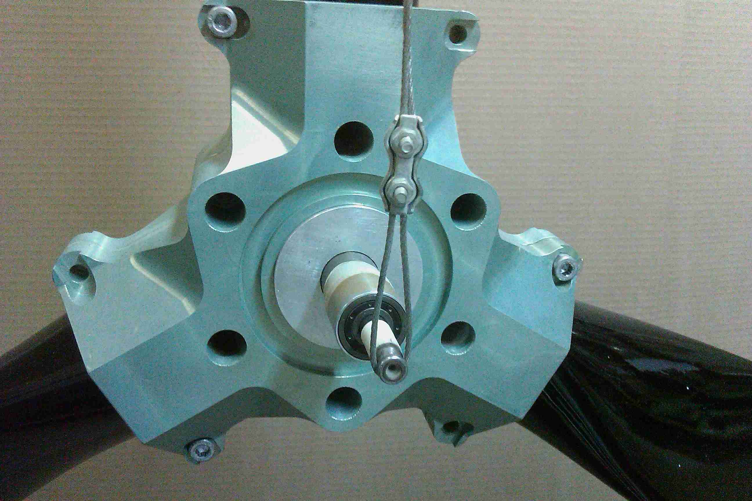

Ну, и попутно мне сделали ВИНТ с изменяемым шагом на земле на мой двигатель, вернее на БирХоковский  😉

Адреса не подскажете, где В530 можно за 20 тыр купить?
ключевое слово "от" а искать в барахолке, и особенно у тех кто пережил аэроклубы досааф.
в моем случае было куплено два за 150 но состояние лучше нового...
Этот винт мне обошелся в 32 т.р. пока еще не оплачивал. Это винт от Наиля, будем пробовать как он себя покажет. Но Игорь Богатцев имел опыт с этими винтами,  потому и посоветовал к Наилю обратиться.

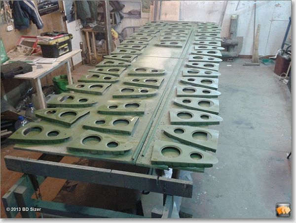

День добрый всем. Эту ветку я читаю постоянно, много интересного. И, может быть, она стала поводом для постройки Бирхока. Самолет уже не первый - построено СН-801 (2 штуки), СН-601, СН-701. О строительстве их можно посмотреть ветки на нашем форуме "Будем строить СН-801", "Строим СН-601". Самолеты все проданы. Но сейчас строю новый самолет - Беархок. Вот здесь нервюры:
    54,9 КБ · Просмотры: 166
А вот ,как раз нервюры мог и у Андрея 59 за недорого купить,он лишний комплект изготовил.Надо больше общаться.А самоль ваш мне нравится.МОЛОДЦЫ.СТРОИМ.
Покупать нервюры конечно можно. Но ... Сделать комплект - это очень небольшое время. Общаться можно и нужно, но собрать самому - это совсем не долго. Что-то возможно и придется заказывать. Там посмотрим.

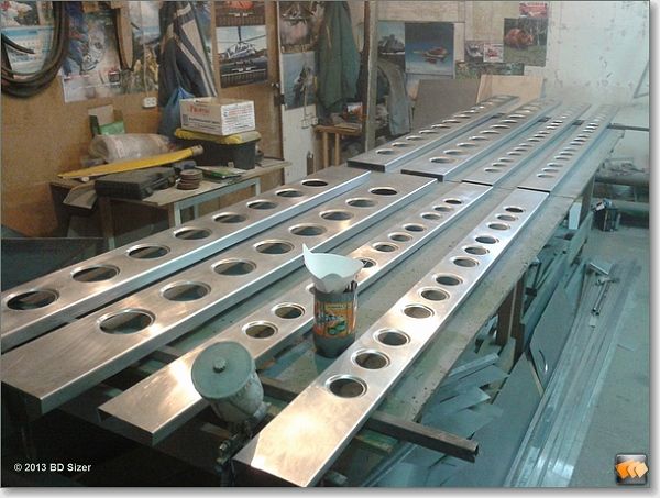

И так сегодня делаем лонжерон:
    59,3 КБ · Просмотры: 205
Саш, привет! Весело Вы строите, я по началу тоже быстро начал.., а сейчас оно как то медленно продвигается..., только вот с консолями заканчиваю и на зимнюю спячку, до весны.., у нас в цеху как на улице, нет отопления, а  сам цех огромных размеров, хозяин цеха его не отапливает.., говорит, что отопление выйдет дороже моего самолета, а то и двух таких..
Так что у Вас получится быстрее его построить и поставить на крыло. Тут еще и финансовые трудности наступили.. 😡 🙁
Такой парник у него уже есть-он там малярит.Парник нужен на бетонный пол.
