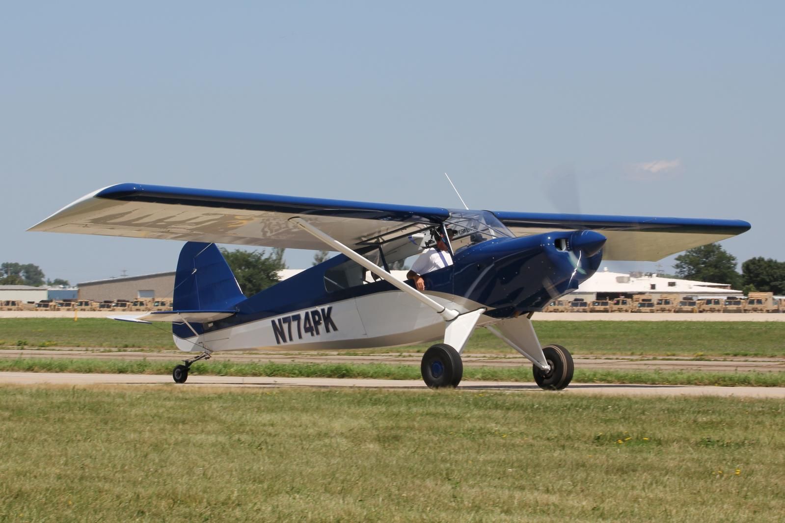

Насчет мощности, могу сказать следующее.
Bearhawk Patrol может принять двигатели от 115л.с. до 200л.с..
Из официального источник.
    166,4 КБ · Просмотры: 194

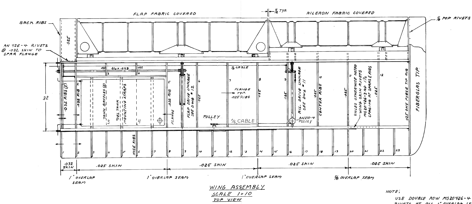

Вот консоль "Патруля", есть значительная разница в конструкции консолей 4-х местного и "Патруля", конструктивная.
    51,7 КБ · Просмотры: 213

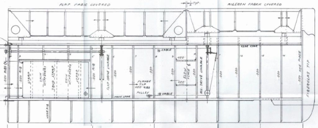

А вот консоль BearHawk LSA. Без закрылков и сухой вес самолета всего 340 + кг, в отличии от "Patrol" - 430 + кг.
Мах. взлетный у "Patrol" - 907 + кг.
Мах. взлетный у "LSA" - 598-680 кг.
    45,1 КБ · Просмотры: 207
Так это чертеж консоли, с чертежей которые гуляли в инете.
А вот чертежи  Beahawk LSA, я не видел. А что у него ферма фюзеляжа сильно отличается от Патруля?
НЕТ, это чертеж не гулял в инете, если Вы подробно посмотрите его, и если знаете досконально чертеж консоли "BearHawk", то они очень отличаются друг от друга.

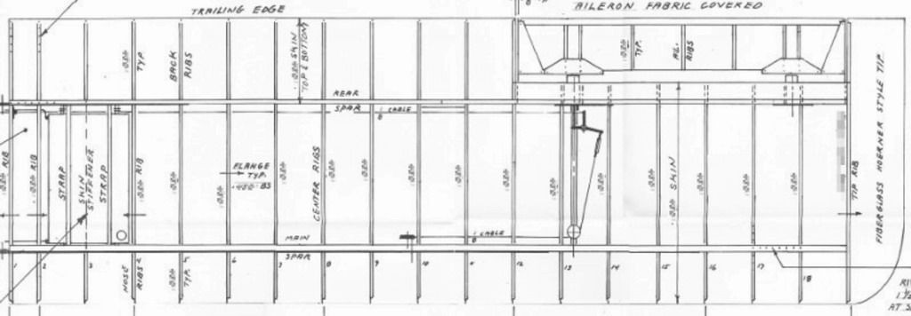

Ну да, есть отличия!
А вот тогда это крыло,  от какого  Bearhawk-а ?
    89,4 КБ · Просмотры: 238
А вот тогда это крыло,от какогоBearhawk-а ?
Денис уже ответил Вам. Это как раз от 4-х местного. Посмотрите, у него и носовых нервюрок больше и корневая часть зашивается металлом 0,8 мм и еще видимо размах отличается. Пока нет у меня чертежей, не могу утверждать. Оплатил Ровету Барровс  комплект чертежей  "BearHawk Patrol", когда придут, тогда изучим и будем думать, что с ними делать. Пока вот так, на сегодняшний день.
Но думаю, что профиль такой же и можно уже начинать делать нервюры. Что то ребята из Новосибирска молчат, не выдают тайны, имея на руках чертежи. Ну и ладно.., мы тоже заимеем их.

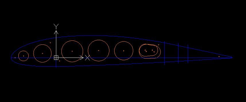

Не надо пока делать нервюры.
Профиль другой,с большей строительной высотой и кроткой хордой.
Крыло с большим размахом.
Тайны никакой нет, а профили действительно очень различаются, на Patrol - Riblett 30-413.5, более толстый в отличии от NACAвского modified 4412 на 4-х местном Bearhawk. Фото для сравнения будут немного позже.
    15,3 КБ · Просмотры: 223
