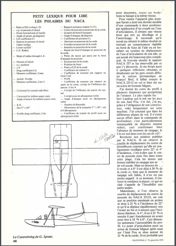

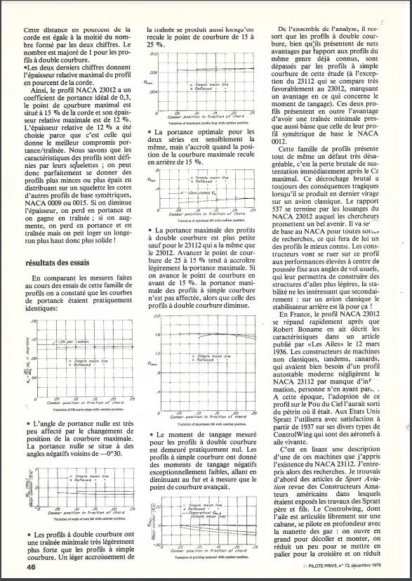

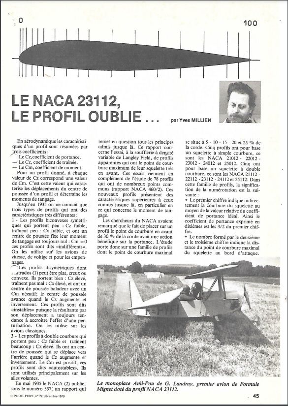

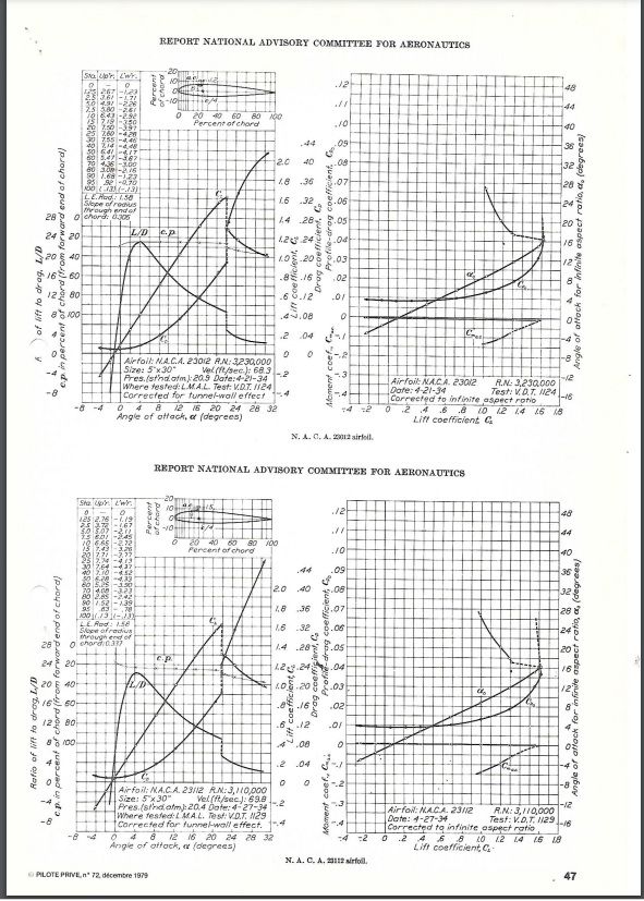

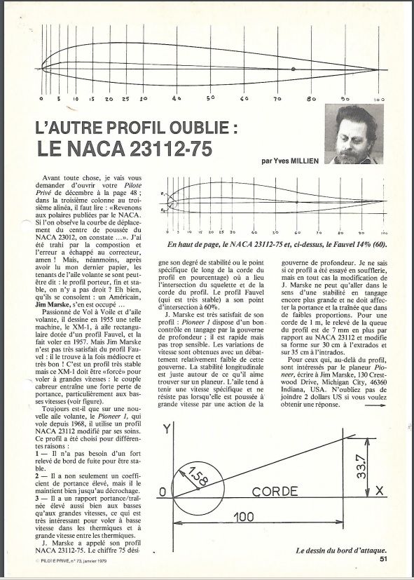

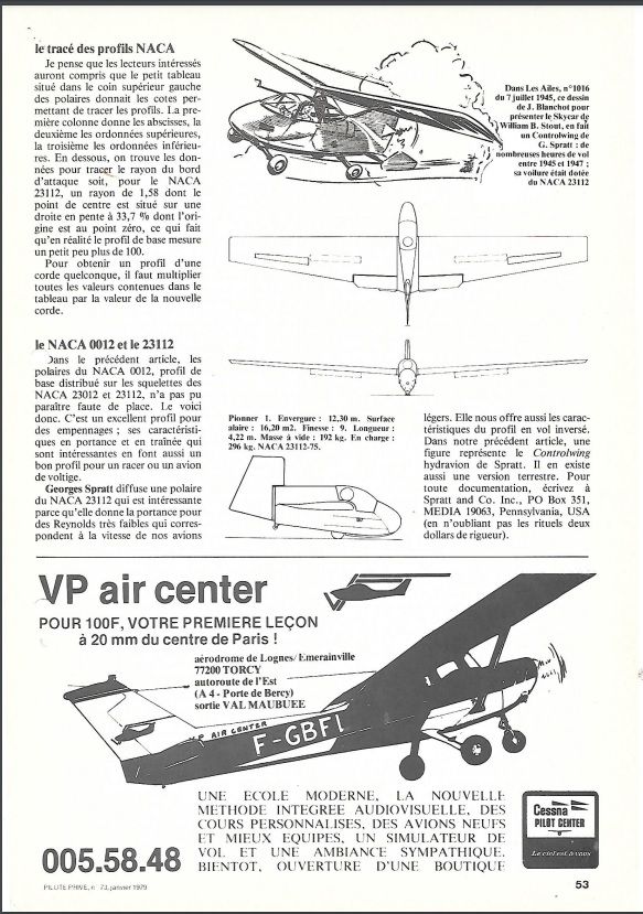

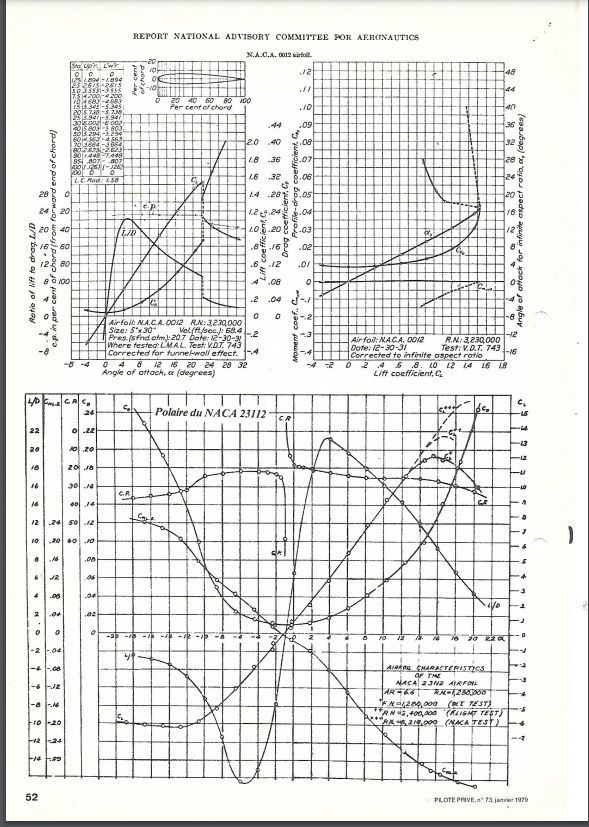

Если кому понадобится статейка в PDF, напишите в личку - сразу скину.
