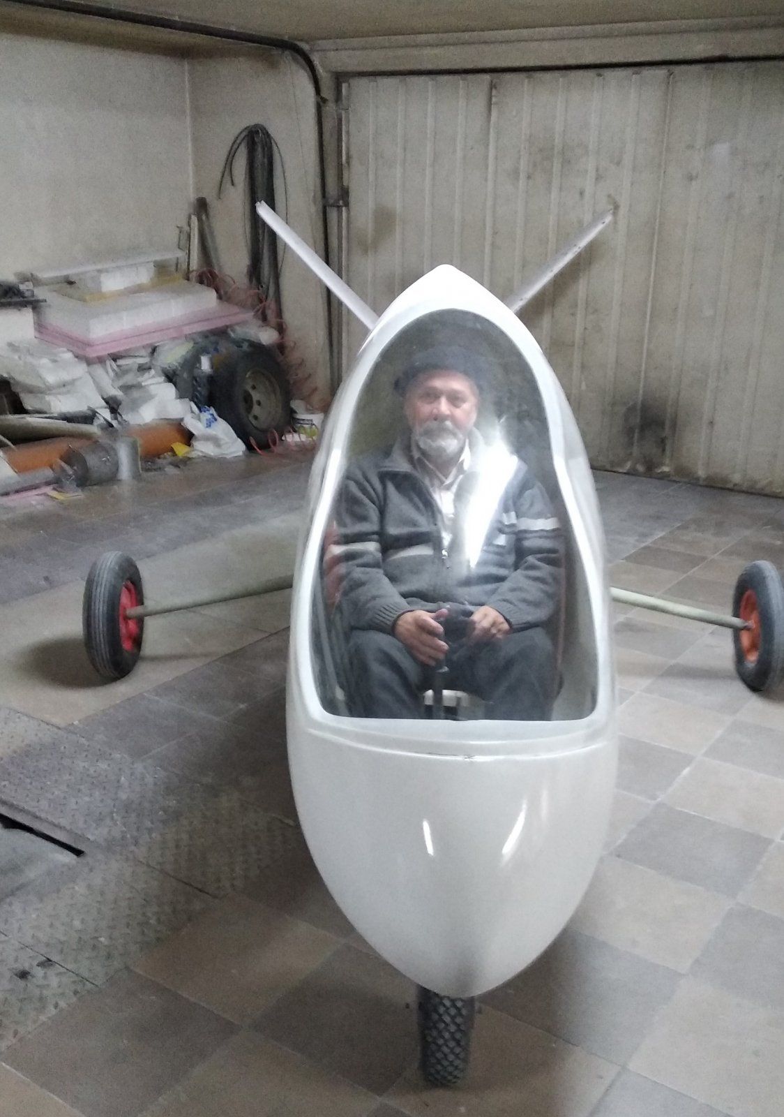

Насколько я успел понять, пока интересовался похожей темой, проблема электричек не в моторах а в батареях. Li-ion самые ёмкие но пожароопасные, безопаснее использовать LiPo, но запас будет меньше. В любом случае хороший пакет батарей будет стоить не дешевле хорошего ДВС, а запас полёта с тем же весом раза в два ниже. Фишка в том, что ДВС работает на двухкомпонентном топливе и второй компонент потребляет абсолютно бесплатно из окружающей среды в огромном количестве и на борт его брать не нужно. Хотя при прочих равных электричество конечно рулит.

Фишка в том, что уд.емкость энергии у бензина/керосина почти на порядок выше, чем у АКБ. Даже с учетом КПД ДВС - в разы.

Посчитайте пожалуйста, сколько придётся взять на борт килограмм воздуха для полёта на ДВС в течение часа и сравните с весом литиевой АКБ. Понятное дело, что ДВС использует только кислород из воздуха, но на чистом кислороде и бензине ДВС всё-равно работать не будет, так что учитывать необходимо весь объём потребляемого воздуха. И да, сравнение было только с ДВС, а не с реактивными или ракетными двигателями.

Ну, т.е. "при прочих равных" у Вас заключается, например, в том, что ДВСу надо закачивать на борт не кислород, а непременно именно воздух? Ага. Тогда, с учетом КПД ДВС удается дотянуть АКБ до сравнимых показателей.А с чего Вы взяли, что ДВС на чистом кислороде "работать не будет"? Будет. При этом рабочий обьем его при прочих равных может быть снижен раз в пять. И в этом случае уд!емкость даже с учетом "старого" КПД ДВС (который в силу бешенных температур должен вырасти) все равно будет более, чем втрое крыть АКБ. А не понравиться излишний износ и аццкие температуры, то можно работать, скажем, на кислородно-гелиевом компоненте. Чуток потеряем в показателях, но не сильно. Чего бы мне тоже не помечтать, вслед за Вами.
А спорить я не собирался, а лишь озвучил известные факты. Но Вы полезли в бутылку, потому приходится отвечать.
Скажите мне дубу не отёсаному, электро мотор использовать не выгодно? Затратнее? Или очень опасно? Спасибо!
Смотря с чем сравнивать и по каким критериям. Скажем, с точки зрения экологии непосредственно у Вашего носа - безусловно выгоднее, чем ДВС. А, например, по скорости и простоте "заправки" - сильно хуже. Уехали "в поля", где нет ЛЭП и розеток ив всё. Либо курите после разряда батареек, либо волочете с собой генератор ...с ДВС! Или зимой имеете падение заряда вследствии охлаждения АКБ. Ну и т.д.😉

Сколько весит ДВС, тот же РОТАКС 503 582 или РМЗ 500? И сколько весит с аналогичной тягой электромотор? В эту разницу по весу не укладываются Литий - ионные аккумуляторы?
Плюс сюда добавить вес топлива и ограничения по весу для пилота. Мой вес, кстати 74 кг.
