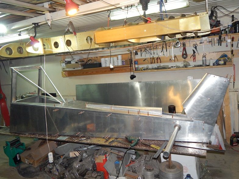

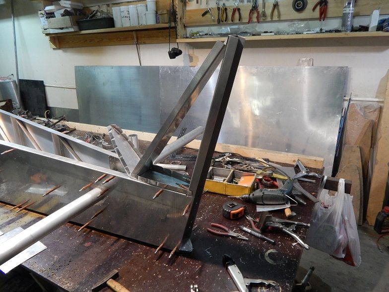

я за то, что сделает сборку более простой и надежной. и габарит по ширине 1.5, лучше 1.3, как телега.
    70,8 КБ · Просмотры: 285
Хвостовая балка в таком виде(без Клеко)-около 9кг.
