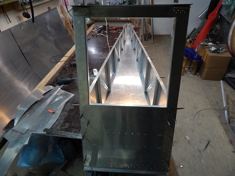

Владимир Павлович,к сожалению рисовать на компе не научился,фотографировать свои бумажки с размазней стыдно.Многие вещи меняю на ходу,на металле нагляднее и мысли трезвые приходят.До нового года костяк планера закончу и все будет видно.Сейчас пойду стружку гнать(около тысячи отверстий сейчас придется в хвостовой балке разметить и просверлить),вечером щелкну покажу.

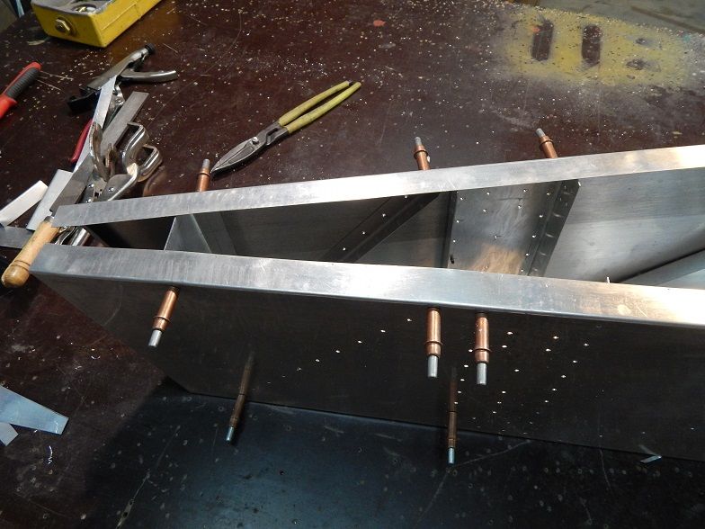

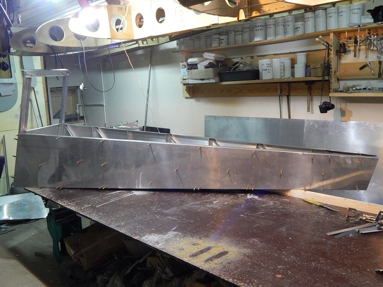

Присверлил боковые раскосы.
    75,6 КБ · Просмотры: 376
    89,5 КБ · Просмотры: 323
    77,2 КБ · Просмотры: 373

Прямо как в школе на уроке химии.  Высокоплан,как на вашей картинке,подкосный(2+2),задняя опора,крыло двухлонжеронное(не трубы-очень тяжело),профиль цесны,складываются назад отсоединением переднего лонжерона от центроплана.РВ цельноповоротный,РП тоже.Флаппероны,не отсоединяемые при складывании крыла.Общивку фюза видно,крыло пополам ткань д16ат.Мотор около 45лс  2т ВВ1400мм.Размах7200,хорда 1200.Длина 5500-5700.Площади буду считать,когда дело до них дойдет.Спать уже хочу.

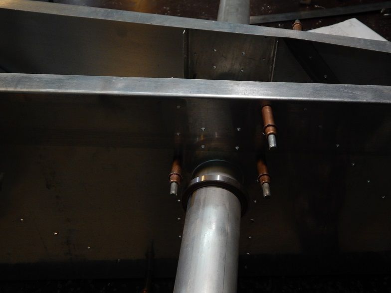

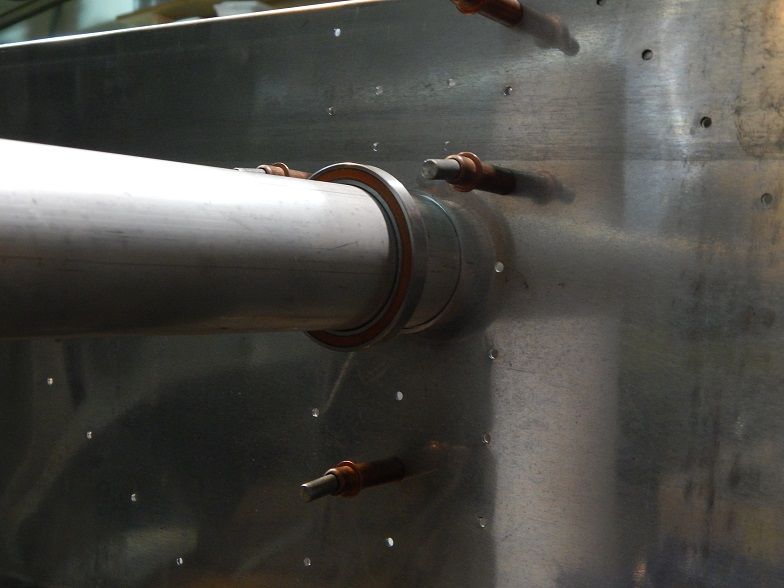

Сегодня доделал ребятам в Ярославль рессору и ездил в обл центр отправлять.Купил листовой ПЭТ 1.5мм для кабины,подшипники 50х65х7 для цельноповоротного РВ.Труба ад31т 50х1.2.
    45,3 КБ · Просмотры: 329
    35 КБ · Просмотры: 321

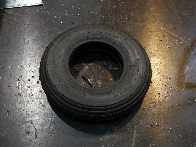

Резину колеса от планера новую добыл,останется легкий диск выточить.В смысле -хвостовое.
    89,6 КБ · Просмотры: 285

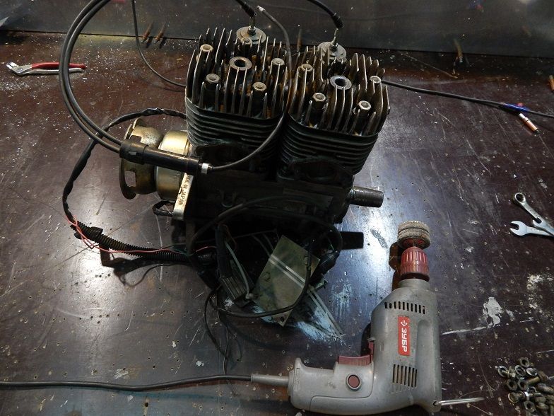

Ну и привез сердце самолета после семи инфарктов-компрессия хорошая,а коленвал с люфтами,нужно капиталить.Вес в таком виде 22кг.Короче,теперь есть фронт работы.
    100,1 КБ · Просмотры: 302

На хвостовое колесо такого самолета, размер можно подобрать и поменьше - от электросамоката, например. 200 х 80 прекрасно подошло бы и для самолета весом в тонну. Я предварительно знакомился с таким ассортиментом - там колес, как грязи: от 100 мм диаметром, и вверх неограниченно.
P.S. Припомнилось (как будто, уже рассказывал). После передачи маевского "Акробата" Юргису Кайрису, он взамен такого же (200 х 80) хвостового колеса, поставил какое-то, с прозрачным полиуретаном вместо дутика (от самоката, наверное). На мой вопрос, выдержит ли - он ответил: "У меня таких много".
Зачем 200х80,если 200х50 полегче будет,а взлетка у меня хорошо утрамбована.Про узел поворота РВ что промолчали.
Да, миллиметров 120 диаметром, получился бы еще значительно легче. Что касается ЦПГО на таких подшипниках - идея заманчива, и я пока окончательно не определился ( видите - на картинках без ГО) - сделать ли более простое и легкое ЦПГО + сервозагружатель; либо, классическое ГО - стабилизатор + РВ: надо еще обболтать с летчиками на предмет простоты пилотирования. Мне-то, на кронштадтском Дельфине, с ЦПГО, сложным не показалось.
