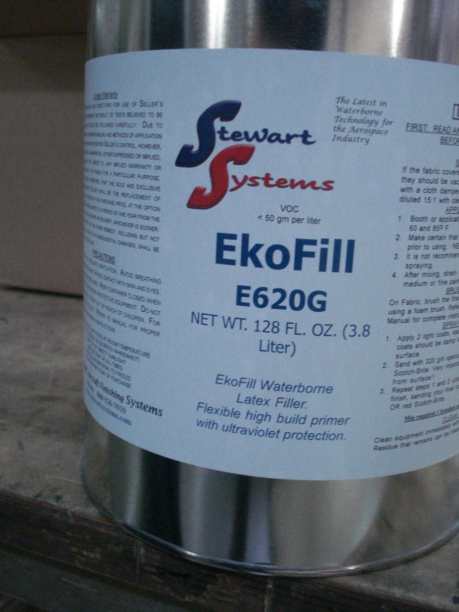

Владимир Павлович, расскажите мнение по обшивке,как на  ней можно сэкономить? я просто на ткани, эмалите, грунте и краске нагнал больше 10 кг на 13 кв метрах площади. У буржуев часто встречается обтяжка без эмалита, интересно на сколько это реально и на каких тканях. Ранее делал крыло на дакроне при более плотной ткани вес вышел меньше, порядка 18 кг пятиметровая консоль с элероном,а тут 🙁
Обшивка из перкаля АМ-100 весит 100 Г/м[sup]2[/sup] - однако, при соблюдении технологии, после 5 слоев эмалита с пудрой ПАП-2, а затем ЛКП - вес становится 450 Г/м[sup]2[/sup]. Таким образом, на весе собственно, ткани, ничего не сэкономишь - а уменьшить вес эмалита и ЛКП, также сильно не удастся.
Но если обтягивать термоусаживаемыми тканями, напр. Диатекс, или Цеканайт, картина несколько меняется. При использовании этих тканей (весом, по-моему, от 70 Г/м[sup]2[/sup], а то и меньше), нет нужды тратить вес на натяжение - оно осуществляется нагреванием утюжком, причем, с любой степенью. После натяжения остается загерметизировать поры в ткани, с чем вполне способен справиться полиуретановый лак, напр.Tikkurila Assa с защитой от ультрафиолета, а затем любое декоративное покрытие.
В этом случае, можно получить порядка 250...280 Г/м[sup]2[/sup].
P.S. Глянул на текст свежим глазом и увидел очепятку - 380  Г/м[sup]2[/sup]. Поправил на 280 - так будет правильнее.

   Свойство этой краски весьма близки к Стюарт Систем,может надо добавить клея ПВА.Разница в цене - в разы.

Вообще то, разница и в самой ткане оригинал, плюс базовое стюартовское анти УФО покрытие, в сравнении с  :🙂 подобными заменителями, не так уж и велика.   🙂 если брать во-внимание гарантированную величину ресурса оригинала.  🙂  А так, если принципиально  😡 то и на простынях летали,  и на МТ-Днепр, бочки пытались крутить  😱 ;D
Весь вопрос в том, что на что меняем, и что собираемся выиграть...
