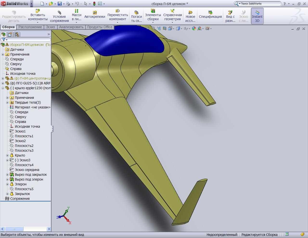

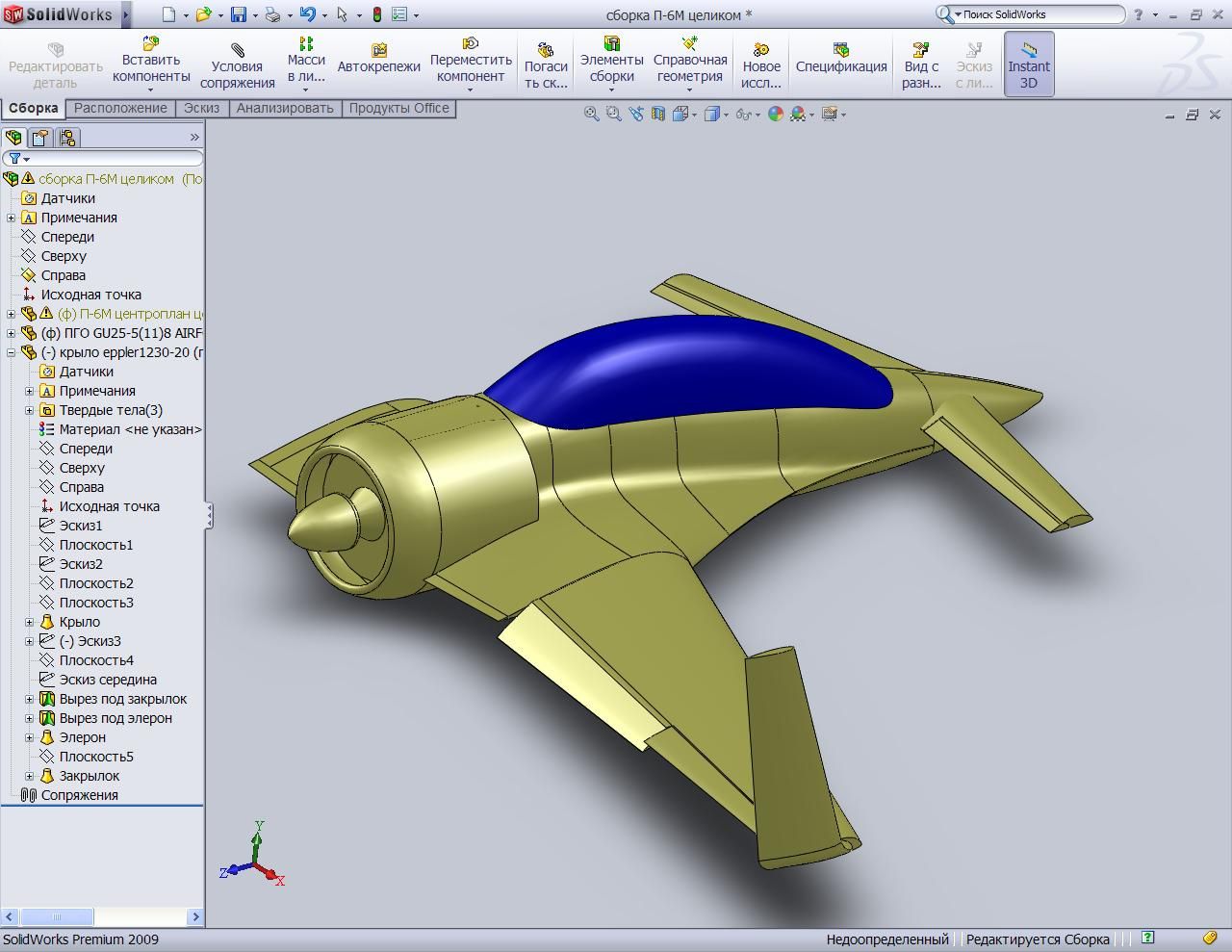

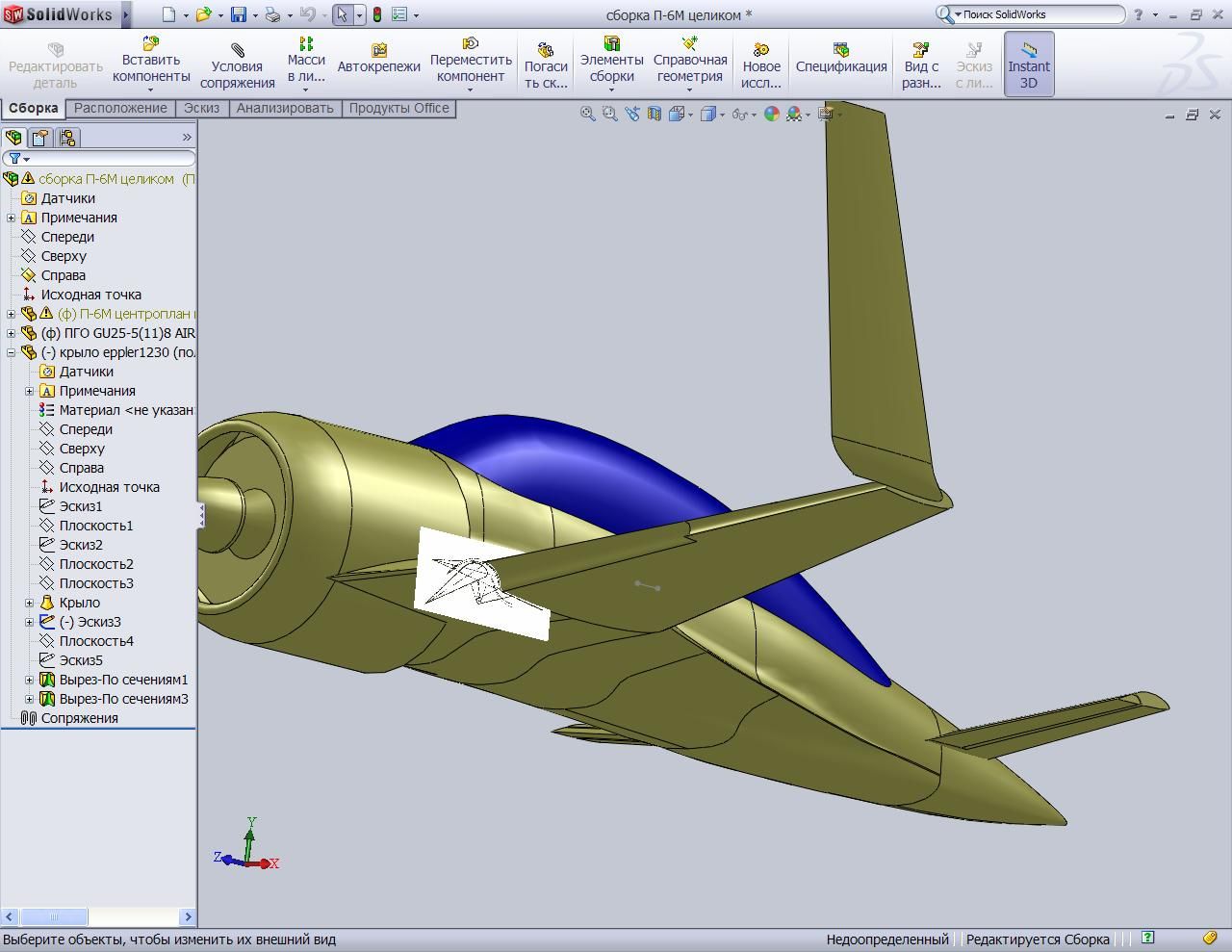

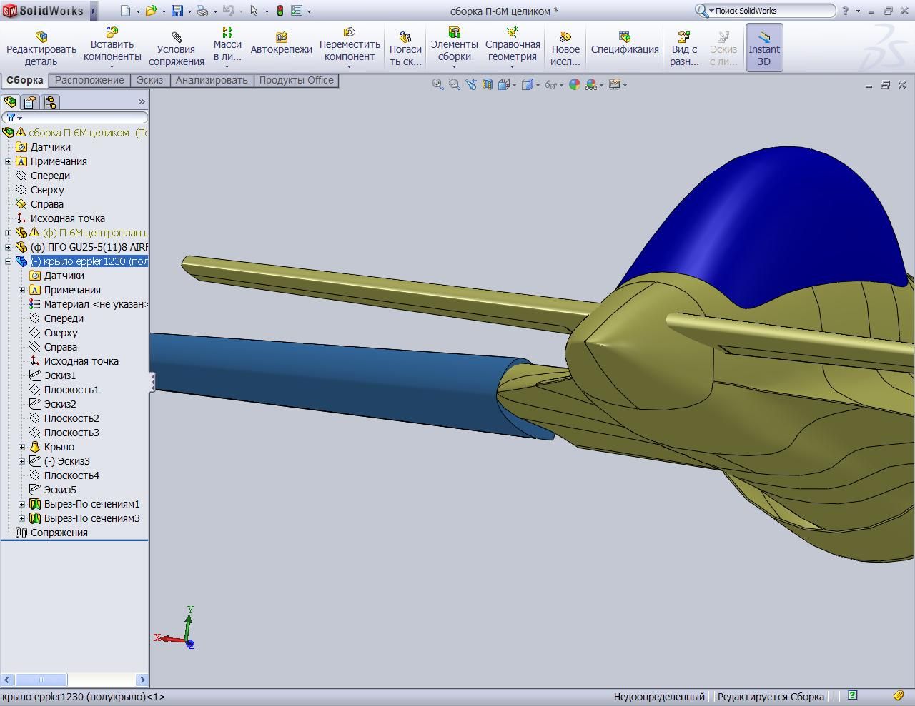

Попробовал нарисовать крыло с новым профилем... практически придётся переделать заново центроплан под плавную стыковку с крылом... та еще работенка...

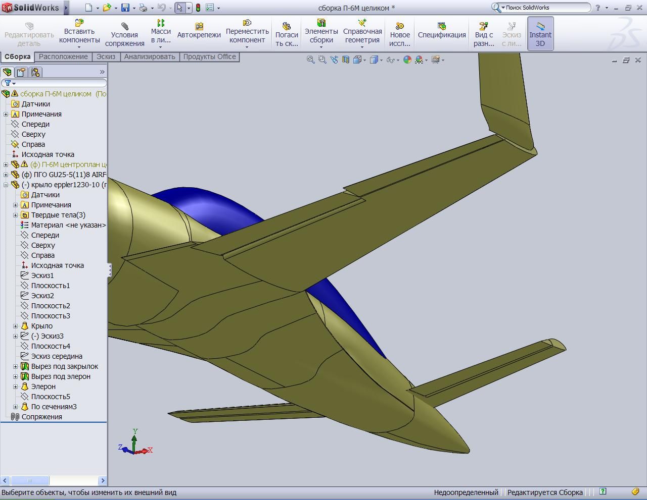

А вот так модель самолета выглядит с механизацией (закрылки 0, -10* и -20* - положение произвольное, для пробы)

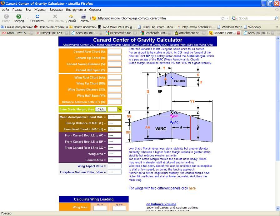

нашел интересную ссылку на Canard Center of Gravity Calculator - страничка для расчёта центровки утки
http://adamone.rchomepage.com/cg_canard.htm
"Утководам" рекомендуется к ознакомлению  😉

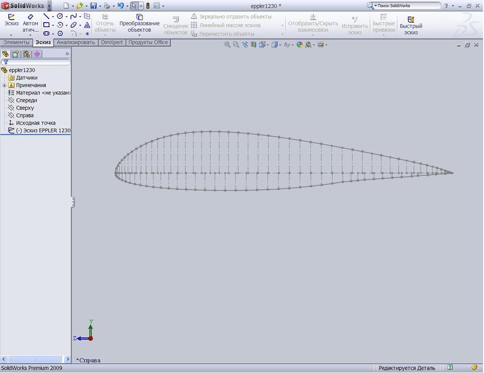

нарисовал...
если кому надо, профиль для SW находится по ссылке http://sla-avia.ucoz.ru/load/1-1-0-11
пару лет назад мучался примерно так же... идею подсказал В.П. Лапшин. В SW есть хороший инструмент - кривая по точкам (эта тема обсуждалась в Кто работает с SW заходи)
Теперь как из .dat-файла сделать то, что будет понимать Солид:
1. Берем необходимый дата-файл, открываем например Блокнотом.
2. Копируем из него и вставляем в Ексель две колонки (x и y), верхнюю строчку с названием профиля  можно опустить
3. Тут же в Екселе быстро пересчитываем профиль на любую хорду.
4. Поскольку для Солида нужна третья координата (z), то к двум имеющимся колонкам добавляем третью, все цифры которой равны нулю (в Екселе это делается маскимум за 5 секунд)
5. Открываем новый документ в Блокноте и копируем туда 3 (три) полученные колонки.
6. Казалось бы все... но... необходимо выполнить Правка-Заменить - и меняем все запятые на точку. Вот теперь все, сохраняем файл с удобным названием (расширение .txt или .sldcrv)
7. Далее дело техники. В Солиде вставляем кривую по точкам (ищем только что созданный файл), а уж как из кривой сделать эскиз, думаю и так ясно.
При таком раскладе действительно удобно пользоваться прогой Profili (и ей подобной) - из базы дернуть любой профиль - пересчитать в Екселе (еще удобнее в Маткаде) а далее... ну в общем удачи  🙂

По указанной мной ссылке на профиля, кроме координат, и рисунка, что я приводил, на каждый профиль идёт файл того же Эксель, только я в нём так и не разобрался - может не надо мудрить, а просто взять его?
Можно взять его, но таблицу координат все равно необходимо модифицировать - добавить колонку со всеми нулями, ну и самое основное - это перерасчет на необходимую хорду.

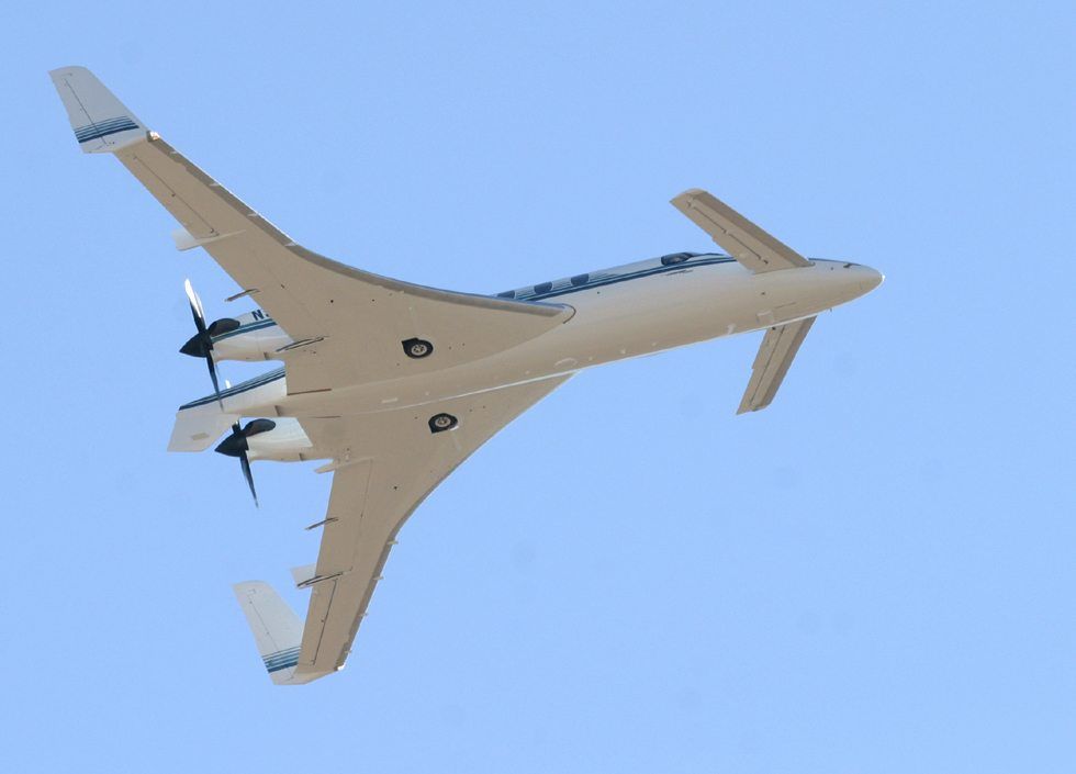

Саш, а как закрылок у тебя будет работать. Я что-то не догоняю... Ты меняешь кривизну профиля, увеличиваешь C[sub]y[/sub] крыла. Должен возникнуть пикирующий момент. Не нужны, имхо, такие эксперименты с матчастью 🙂
Напомню: По поводу закрылков (флапов) - от заваливания самолёта вперед при их выпуске я планирую сделать так, как Рутан на Старшипе 2000 - изменить угол стреловидности ПГО (канарда) с крейсерского +20* на посадочный -5* - чтоб сместить фокус.
Плюсом к этому будет то, что при посадке руль высоты будет работать как щелевой закрылок... что еще добавит Су на канард, с целью компенсации момента от флапов (закрылков). Работать всё это будет синхронно. В техническом плане ничего особо сложного.
Простите, был неправ 🙂 етот момент я упустил, про ПГО с изменяемой стреловидностью 🙂
Привет Александр. Рад что ты им занимаешся.
По поводу изменяемой стреловидности ПГО. Не получится так что ты перетяжелиш нос. Ведь прийдется гарадить канструкцию позволяющую не только изменять стреловидность, но и усложнить конструкцию управления.
Может проще при отклонении закрылков изменять угол установки нейтрального положения рулей на ПГО.
