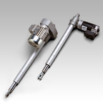

Просто как пример: http://www.hobbystar.ru/goods.php?id=2895
Это гироскоп (15 т.р а есть и за 2.5) для радиоуправляемых моделей... ничего не мешает разместить его в районе ЦТ самолёта и подмешивать от него корректирующий сигнал к сервоприводу РВ...  как это отлично видно на видео, которое я разместил выше...
Теперь надо как-то продумать схему проводки к РВ так, чтоб и жесткую связь между РУС и РВ не нарушить и корректирующее воздействие сервопривода (например http://www.servomech.ru/Produkciya/Mexanizmy/Seriya-ATL/ATL-05 ) приложить можно было....  Вот вам пища для размышлений...   😉

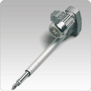

avm, для модельных систем гиростабилизации нужны скоростные цифровые сервоприводы, со скоростью перекладки качалки в районе 0.1 сек/60 градусов
Вот например привод который мне рекомендовал производитель под эту задачу http://www.servomech.ru/Produkciya/Mexanizmy/Seriya-UBA/UBA-1  Максимальное усилие 1750 Н (ок 175кг) Максимальная скорость перемещения штока 185 мм/с,  DC двигатель постоянного тока 24В или 12В (что идеально подходит под бортовую сеть, запитываемую как у меня планируется от генератора от М-14П - ГСР-3000М (Напряжение отдаваемое, 28,5В, Номинальная мощность, 3 кВА, Номинальный ток, 100 А )
Цена 75 т.р. с НДС
Остается вопрос с подключением источника управляющего сигнала... Есть желание собрать действующий макет....

У указанного вами сервопривода нету похоже схемы управления. Ведь та система гиростабилизации что вы показали нам дает сервомашинке модельной ШИМ сигнал. . .
Получается сервопривод сам то не совсем подходит...
Схема управления есть, её прислал мне производитель привода... вопрос в том, что-бы "конвертировать " сигнал с РУС и от гироскопа в понятный для сервопривода...  Придется, видимо обращаться к радиоэлектронщикам, чтоб плату спаять... (но это пока на уровне идеи)
