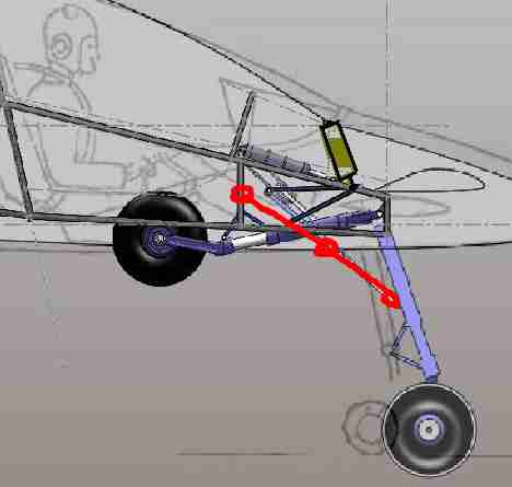

Утка (canard)  Александра Макарова

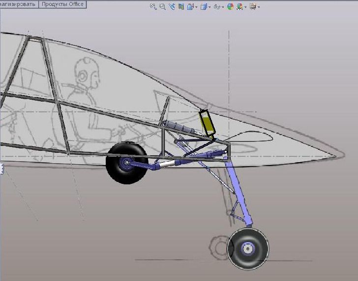

Не будет так хорошо работать как на рисунке.И вообще выпускать не будет.У вас мертвая точка там.Нужно переместить цилиндр на другую сторону.
Ответ неверный.
Верный.При выпущенной ноге направление усилия цилиндра совпадает (параллельно) "ломающейся" стойке. Нарисуйте вид сбоку на листике и проверьте кинематику. Или там усилие нужно такое,что скорее свернет стойку.
Не спорьте,юноша - теорию механизмов и машин Вы,увы,изучили,прямо скажем,хреново.Доказывать ничего не стану - ищите причины своих заблуждений сами.Или соберите из скрепок эквивалентную схему - она будет работать,гарантирую.Впрочем,намекну - при наличии плеча между действующей силой и опорой и речи о мертвой точке не может быть;параллельность здесь вообще нипричем.
Конкретно в данной картинке-неоптимальное расположение цилиндра,очень малое плечо.Если цилиндр развернуть в другую сторону (против напр. полета)потребные  усилия сократятся в разы.Вот что я хотел донести.
Картинку вида сбоку нарисую завтра.
Учил теорию давно ,а насколько хреново выучил-не вам судить.Я вас не знаю и с вами никогда не работал и не возьмусь судить об уровне подготовки и навыков человека только по его высказываниям. А тем более по единичному спорному случаю.

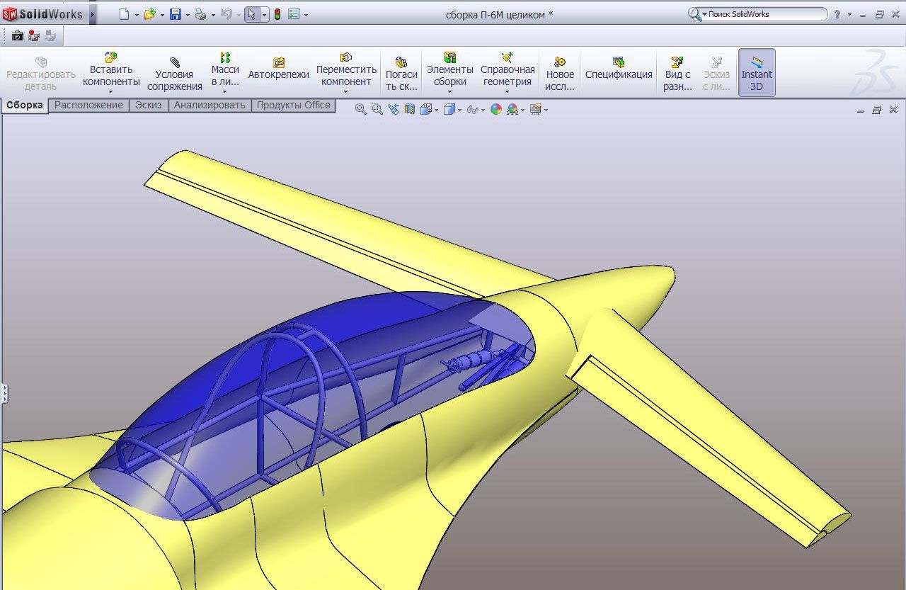

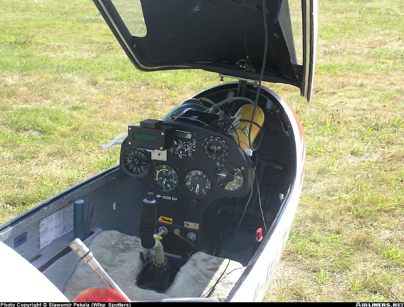

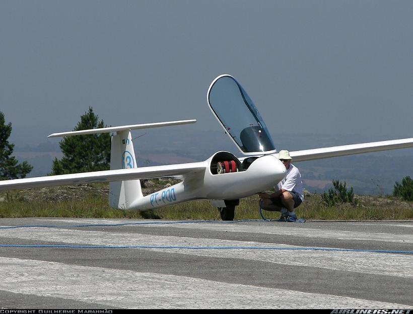

как пилот сможет открыть этот фанарь и покинуть самолёт во время аварийной ситуацыи..
Привет Миша!
Я бы не был столь категоричен в своих суждениях как ты... Потому-то.. есть такой планер Jantar Standard-3.. Схему открытия фонаря, я подсмотрел у него (если честно)... ))))
Работает очень просто и выглядит изящно... фотки внизу...

Пилот с твоей кострукцыей вслучае структурной поломки в полёте....и самолёте вошедшим в предсмертый пик, будет сидет на обмоченом им парашюте, как мыш в мышеловке...не всилах поднять фанарь..
Конечно ты можен встроить взрывные болты и даже катапульту...но тогда прийдётся тебе ставить ряктивный двиг и делать весь самольчтото вродеЯк-130
PLIZZZ коструируй по системе KISS
Так вот, ни каких проблем с аварийным покиданием ЛА, такая схема не создавала...

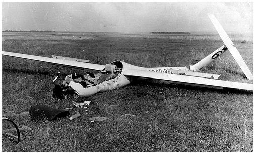

На моих глазах летом 1990г. в р-не а/д Пахомово (2МГАК) л/инструктор Осипов покинул планер Jantar Standard-3 падающий в плоском штопоре... Проблем со сбросом фонаря не было... была проблема "отлететь" от планера на безопасное расстояние для раскрытия парашюта... Итог: летчик жив и  здоров, планер в хлам...
Думаю на этот вопрос ответил...

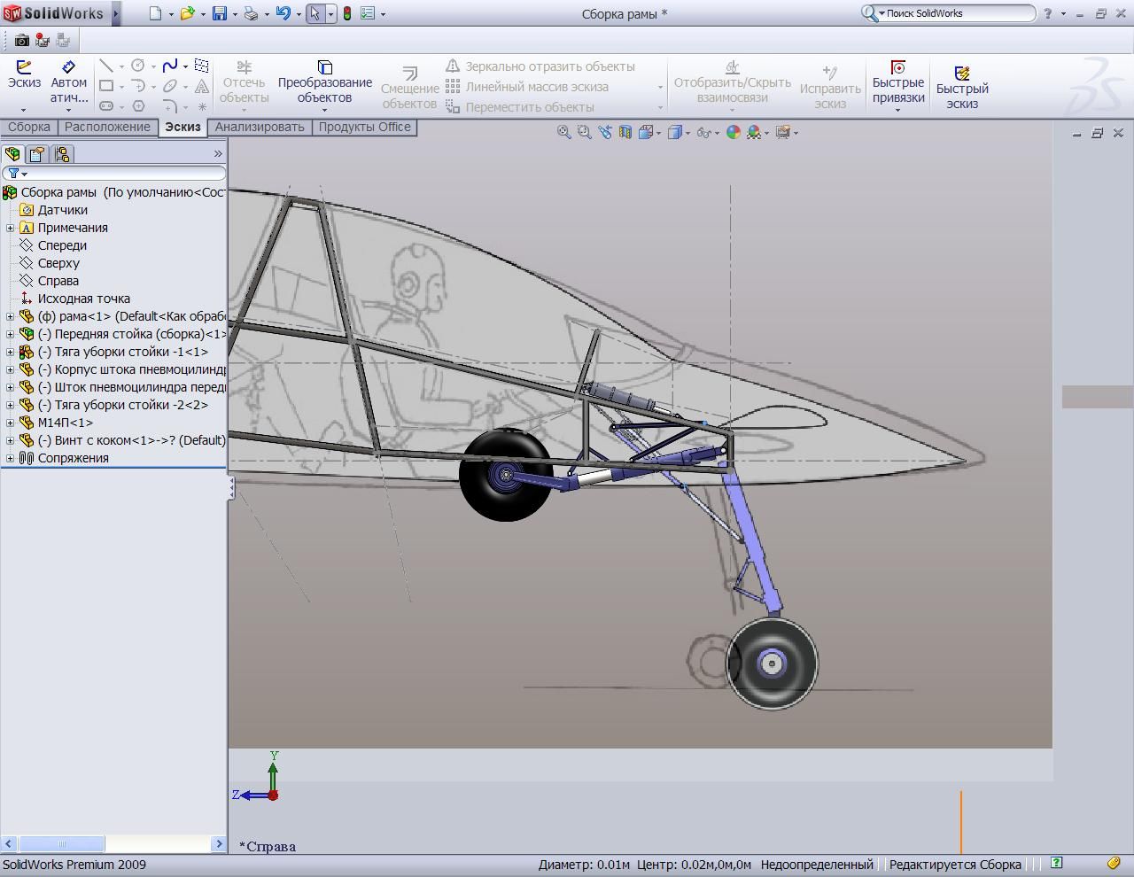

Будет (мультик из солида это наглядно показывает)... может приподниму немного точку крепления корпуса гидроцилиндра к раме, чтоб снизить немного нагрузку на узел крепления...
А вообще, взаимное расположение механизмов диктует компоновка.... особо там не разбежишься...

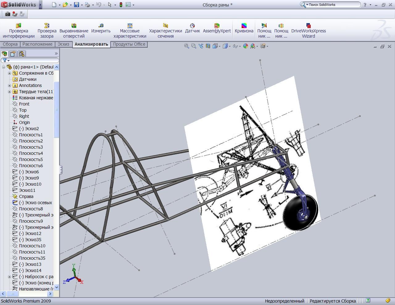

Механизм складывания ПГО надо будет еще разместить... и тяги привода РВ тоже куда-то девать...
Вобщем я в творческом поиске... кому интересно будет потом выложу сборку... сами подвигаете и покрутите...  И увидите, что вариантов то собственно не очень много...

Мультик не дает представления о потребных усилиях.Там просто кинематика-вот это вокруг этого вращается.Реально чтобы чтобы привести эту схему  в действие можно и не найти цилиндра для таких усилий.Плечи и направления действия усилий совершенно не рациональны.Особенно это хорошо видно при выпущенном шасси.Вот просто сами прикинте ,куда будет тянуть цилиндр и почему он должен сложить ломающийся подкос ?
Почему не поставить цилиндр вертикально (и еще меньших размеров) ? Место есть.Точка соединения фонаря  и носового обтекателя на рисунке.
Конкретно в данной картинке-неоптимальное расположение цилиндра,очень малое плечо.Если цилиндр развернуть в другую сторону (против напр. полета)потребныеусилия сократятся в разы.Вот что я хотел донести.

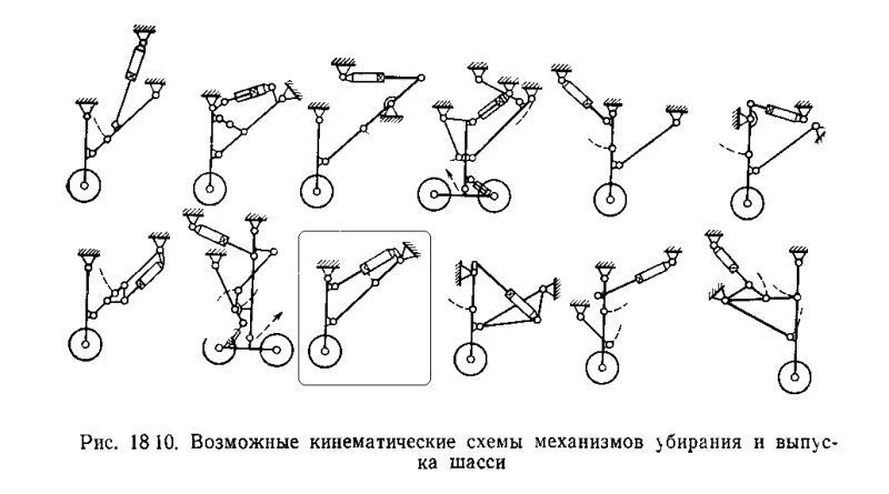

С точки зрения компактности, Вы не пробовали рассмотреть схему, обведённую на рисунке прямоугольником?
Пардон - было заявлено однозначно:работать не будет,есть мертвая точка.На это был дан однозначный же ответ:"Ответ неверный" - признав это,хотя бы промолчав, не пришлось бы выкручиваться потом.Насчет оптимальности,или неоптимальности,заметьте,я не сказал ни слова - решений здесь,как и в большинстве случаев,множество,а меня никто не просил помочь в выборе варианта.Поэтому мои рассуждения чисто качественны:да - нет;работает-не работает.Усилие же в цилиндре считается элементарно:берете момент,складывающийся из моментов,создаваемых силой веса и силой аэродинамической;делите его на плечо между вектором силы на цилиндре и точкой опоры:имея вид сбоку,работа займет несколько минут,максимум (а картинка вполне может служить основой)
На форуме Вы не один - и сказанное мною обращено не только (можно даже сказать "не столько") для Вас,но и для остальных,читающих эти строки.Вы можете не соглашаться,оспаривать мой уровень подготовки (не думаете ли,что я стану его доказывать именно ВАМ - зачем?) - многие тем не менее считают мое мнение важным.
Спорному разве что для Вас - для меня все очевидно,да и для любого механика также.
