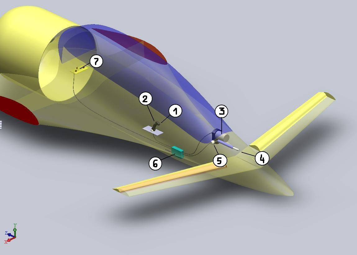

С компьютеризированной механикой не заморачивайся. Не нужно это совсем
...да там компьютерами сильно и не пахнет  🙂 думаю будет блок небольшой, по типу как к радиоуправляемым самолётам, только для "большого" привода: на входе сигнал от джойстика,  гироскопа и тумблера "триммера" на выходе итоговый сигнал на привод...  Но это так, параллельно... проектированию самолёта идёт...
Вот запала мне почему-то эта идея в голову, после просмотра видео, которое мне прислал Майкл Касьян... и я подумал... было бы круто иметь такую-же "фишку" в своём самолёте...
:STUPID

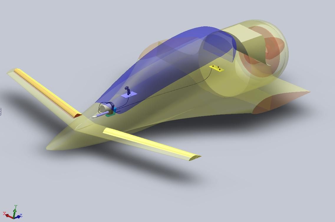

Примерно должно выглядеть так:
где:
1. РУС
2. Потенциометр "триммера"
3. Сервопривод
4. Тяги управления РВ
5. Энкодер
6. Блок управления сервоприводом
7. Блок гироскопов
Закинул на нескольких радио-форумах удочку, на предмет возможно-ли вообще собрать такой контроллер (как для управления авиамоделями, но без радиоканала и большой).. Говорят много денег будет стоить....

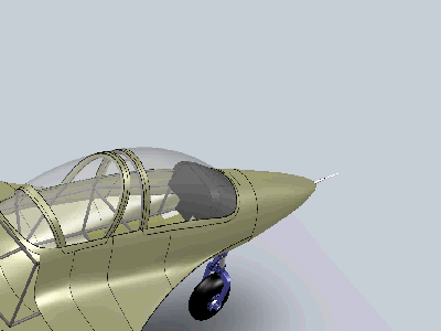

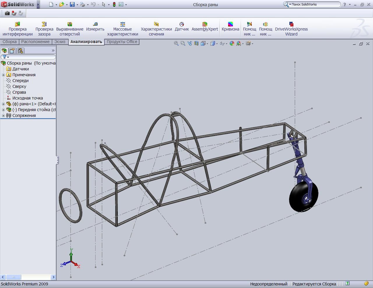

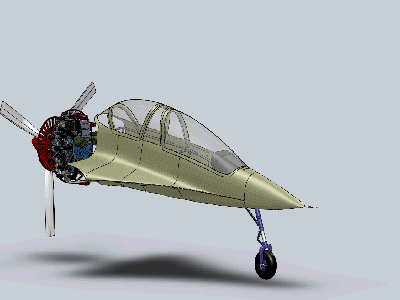

Сегодня примерял к модели П-6М2 переднюю стойку (нарисованную в Солиде по размерам) от Як-52 (напомню,  что этот самолёт я хочу сделать донором)...  Пришлось перерисовывать раму.. но вроде на первый взгляд явных косяков нет... Убираться стойка будет по ходу движения, на пол колеса...
Более подробно как это делалось, чуть позже...
Пока так...  😉

Нет никакого смысла интегрировать в композитную конструкцию металлическую раму
Дмитрий!  Конструкторы Су-26 опровергают твое мнение... создав один из лучших пилотажных самолетов...
Это (легкая стальная рама) кстати и один из аргументов в пользу безопасности пилотов в случае аварийной посадки... и жесткости конструкции в целом...  также ИМХО

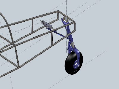

Вот как выглядит кинематика движения передней стойки... Вроде ни чему не мешает... С передней ногой вроде пока всё понятно... на очереди основные...
В нормальном качестве ролик можно посмотреть тут http://sla-avia.ucoz.ru/Video/-003.avi и тут http://sla-avia.ucoz.ru/Video/-002.avi
P.S. Всё-таки классная это штука SW2009  😉

Дмитрий!Конструкторы Су-26 опровергают твое мнение... создав один из лучших пилотажных самолетов...
Это (легкая стальная рама) кстати и один из аргументов в пользу безопасности пилотов в случае аварийной посадки... и жесткости конструкции в целом...также ИМХО
Если ты заглянешь в настоящее, а не в прошлое, то тайдешь что нибудь типа Nemesis http://www.nemesisnxt.com/kit/p3-1.php
PS. Поперечная труба, на которой поворачивается передняя нога никуда не годится ИМХО. Поломает её при первом козле.
Это не вся рама... просто черновой каркас, для компоновки (для проверки взаимных пересечений и ошибок компоновки)...  чтоб всю не перечерчивать...
Конечно-же она в готовом виде будет выглядеть совсем по другому...  Странно что ты не обратил внимание на оси висящие в воздухе ))))  Тем не менее спасибо за коммент...
А конструкторы Су-31 пошли дальше, сделав хвостовую часть самолета (после сиденья) полностью композитным монококом. Правда, жесткость хвоста от этого стала чуть меньше.

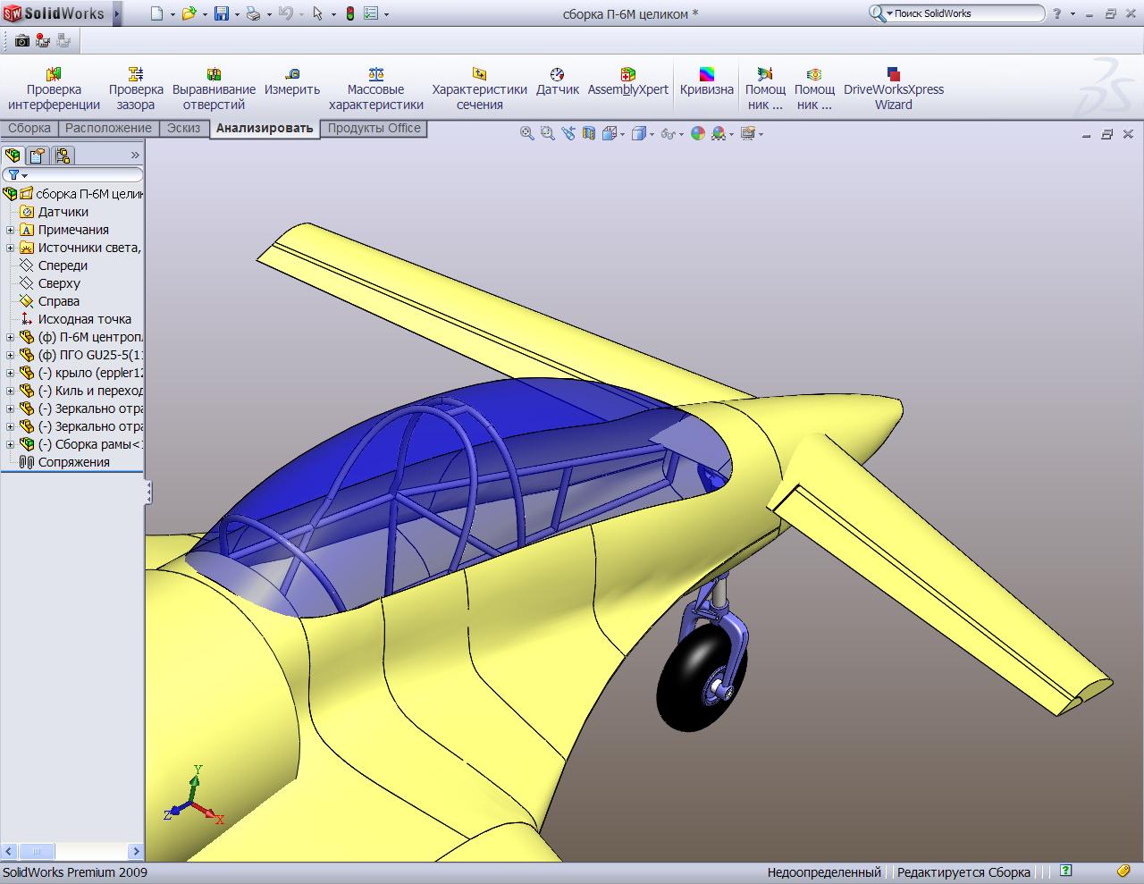

А вот так будет открываться передний фонарь...

Саша...Саша ...ну подумай,
как пилот сможет открыть этот фанарь и покинуть самолёт во время аварийной ситуацыи..
Ты думаеш фанарь беркута был конструирован как он есть... только потому что он смотрится хорошо открытый и освежает  во время рулёжки? ;D
Пилот с твоей кострукцыей вслучае структурной поломки в полёте....и самолёте вошедшим в предсмертый пик, будет сидет на обмоченом им парашюте, как мыш в мышеловке...не всилах поднять фанарь..
Конечно ты можен встроить взрывные болты и даже катапульту...но тогда прийдётся тебе ставить ряктивный двиг и делать весь самоль  чтото вроде  Як-130
PLIZZZ коструируй по системе KISS
ты только смотри что Б.Рутан по ней ....сотворил!
я уверен один полёт на Беркуте изменил бы твой взгляд на твоё мышление в конструкцыи.....твоего.
Лично для меня нет красивея фюза в Мире для 2 местного самолёта...чем твой,
а ты из него Спэс Шатэл ..по сложности делаеш! (и ктож его такой сложный строить будет....и сколькож он стоить будет???
АХ как жалко :'(
PS
Еслиб ты знал как прост механизм у канопи Беркута!
А в аварийно ситуацыи в крутом пике на высокой скорости открывается очень легко и мгновено!
Также переднея стойка тяжёлая и бесмыслена....усложнена  :IMHO
Не будет так хорошо работать как на рисунке.И вообще выпускать не будет.У вас мертвая точка там.Нужно переместить цилиндр на другую сторону.
Добрый вечер всем!
@avm
На мой взгляд, точка крепления  цилиндра-подъёмника к фюзеляжу не очень удачно выбрана. Может быть имеет смысл рассмотреть схему как на основных стойках Як-18Т?
Успехов!
