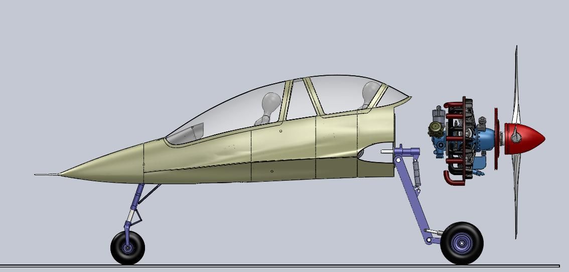

Честно мне интерсно как высоко его центер тяжести что =неустойчивости в черезвычайных случаях...
которые мне разок пришлось ощутить.
Этот самоль похоже высоко сидит,
по сравнению с другими.......  знакомыми мне !!
можэ то просто обман зрения и только.
Моё пито упирается мне нижу  в пупока см 4
когда переднея стойка выпущена..... а я всего 174см
по сравнению с другими.......знакомыми мне !!
Моё пито упирается мне нижув пупока см 4
Миша, на рис выше, рядом с самолем стоит манекен ростом 185 см...  как не трудно заметить ему трубка Пито (если я тебя правильно понял  ;D ) также упирается в.... ниже пупка...

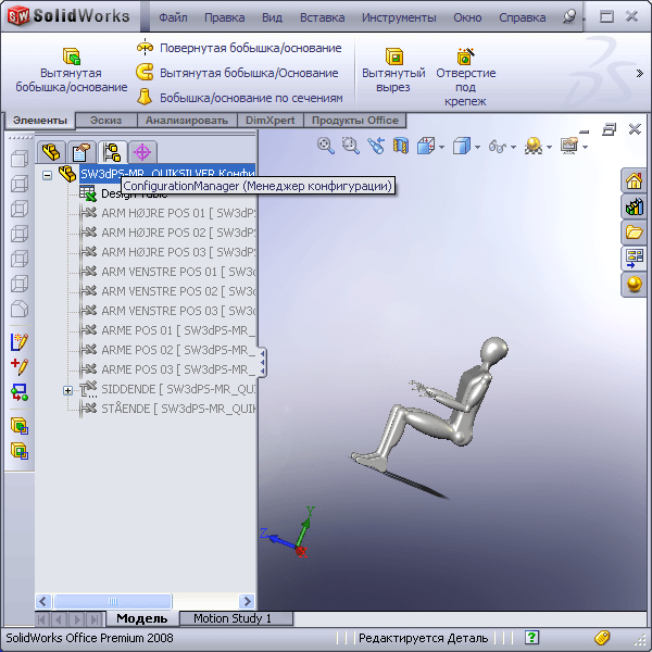

спасибо, скачал.. только что-то не пойму как его "сломать" в нужную позу...
выбрать сидячую конфигурацию. там в разных конфигурациях разные формулы для связи конечностей.
только они заблокированны, а как разблокировать я сам не знаю. ни разу этим не пользовался 🙁

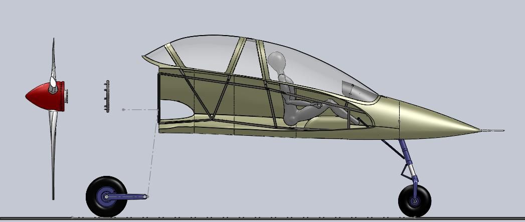

Ногу ещё не нужно так далеко вперед выставлять.
Думаю, что в КБ Яковлева не дворники проектировали Як-52... Зачем-то они это ведь сделали... Интересно мнение авиационных гуру.

Ты должен сам анализировать и понимать разные решения, а не ссылаться на них. В твоей конструкции есть вероятность упирания ногой в препятствие с последующим опрокидыванием. Тем не менее такие конструкции существуют. Тот же RV-7А имеет переднюю ногу, явно склонную к упиранию с последующим опрокидыванием:
Такие опрокидывания на RV уже были. Но этот самолет сделан так, потому что ногу монтировать нужно в районе шпангоута двигателя. У тебя намного проще перенести точку вращения. Собственно не перенести, а оставить там, где она есть в отработанных конструкциях.

Опять же, где тогда переднюю ногу брать?
На предыдущих страницах пилот сидит на не полностью убранном колесе. Шасси ЯВНО не лезет в этой компоновке.

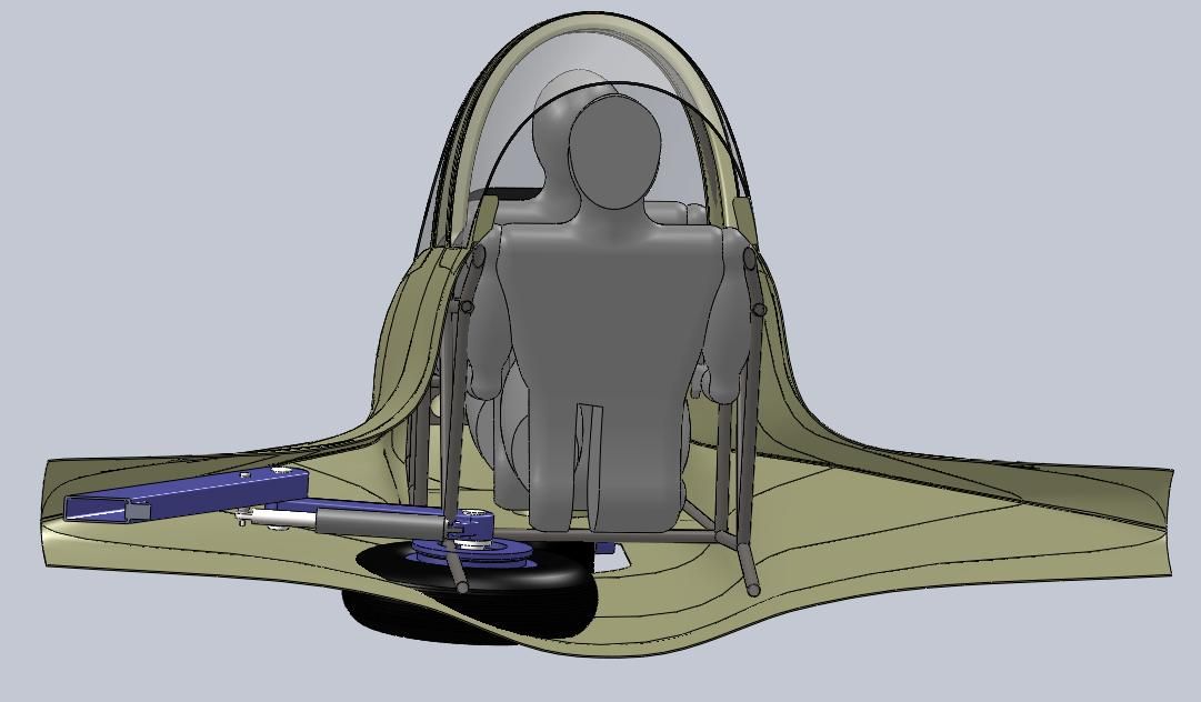

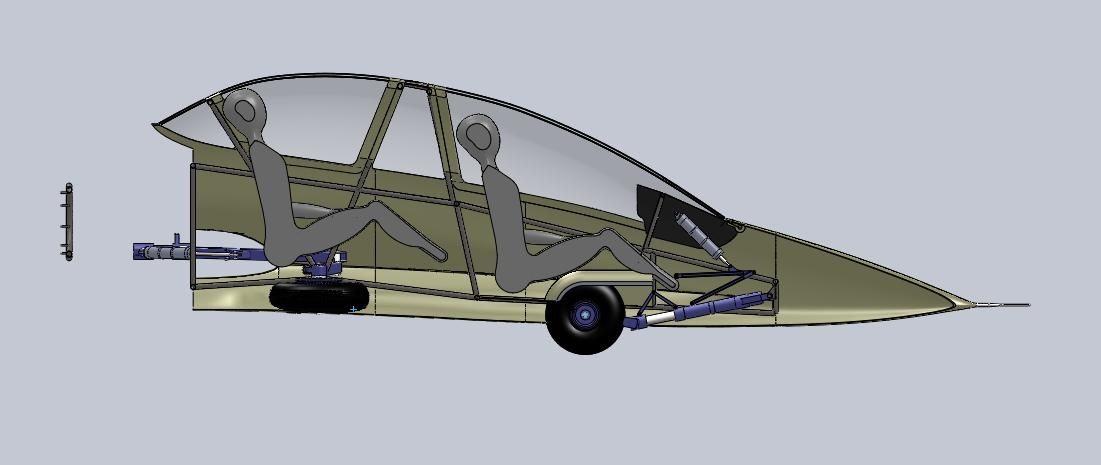

Вот, согнул я всё-же манекена... Моделька с ошибками.. но да хрен с ней...
Из ниже приведенных скринов видно, что запас для конечностей (нижних) достаточный... Даже место для регулировки останется...  Посадка пилота будет плотной, но не стесненной...

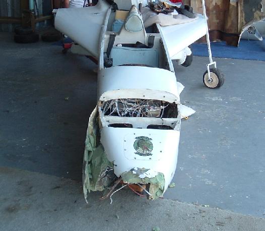

Из приведенных фоток, я вижу, что шансов свернуть себе шею при аварийной посадке будет больше у пилота LE/Berkut ...  чем у П-6М.
То что пилот самолёта совершившего аварийную посадку не остался без ног - чистое везенье...
У меня хоть рама прикроет пилотов, от фатальных травм при жесткой посадке... А частично убранное шасси должно минимизировать (по задумке) и повреждения фюзеляжа при посадке на "пузо"...

Из приведенных фоток, я вижу, что шансов свернуть себе шею при аварийной посадке будет больше у пилота LE/Berkut ...чем у П-6М.
При минимальной деформации носа в твоём самолете шасси въедет в пилота. Он уже сидит на колесной нише как на мотоциклетном баке.
Это наверное будет очень прочная рама. Сзади ведь висит четверть тонный двигатель, который будет пытаться уменьшить расстояние между ним и землей.
Количество самолётов и аварий у нас приводит к заключению что металические самолёты в 4 раза
опасней композитных самолётов... возникновения пажара
при аварийной посадке , а выживаемость пилота без без пажара нет и сравнения....металический самоль обычно
жуёт своегог пилота.
Инпакт удара в метелическом самолёте передаётся в пилота
в то время как в композитах удар погашается разрушением композитной структуры.

Смысл этих фоток........ твой самолёт в этой ситуацыи был бы
на металоломе, а пилот в лучшем случае с поломаной спиной😉.........
а вэтой ситуацыи даже дедуля пилот,  сам свой самолёт востановил!

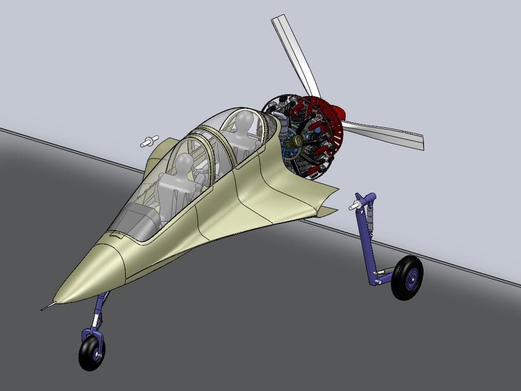

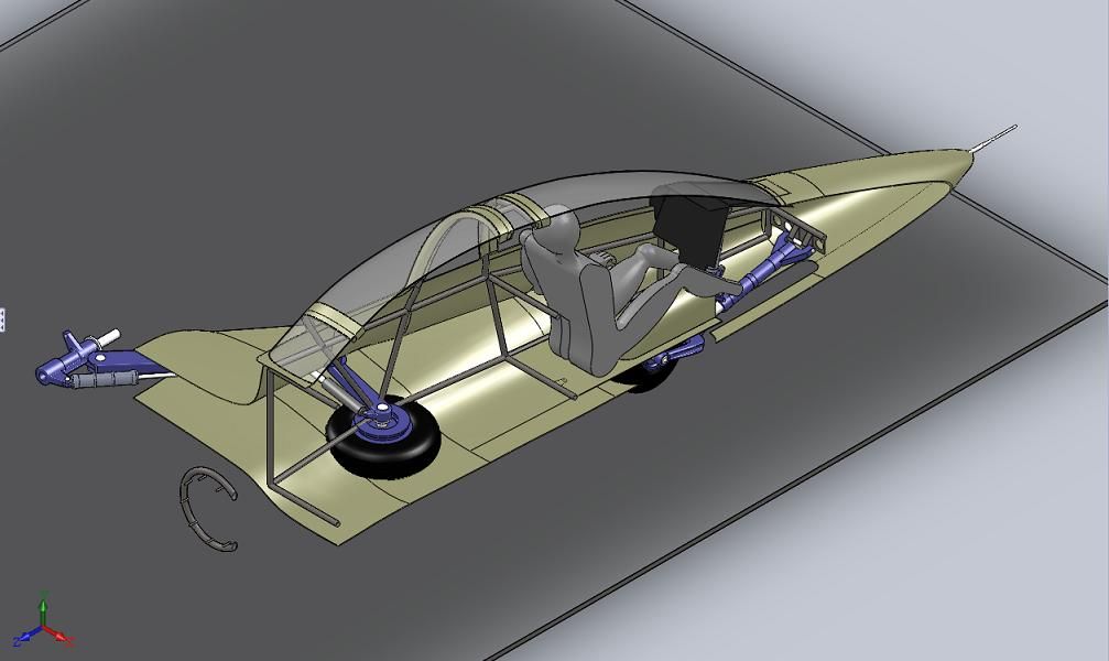

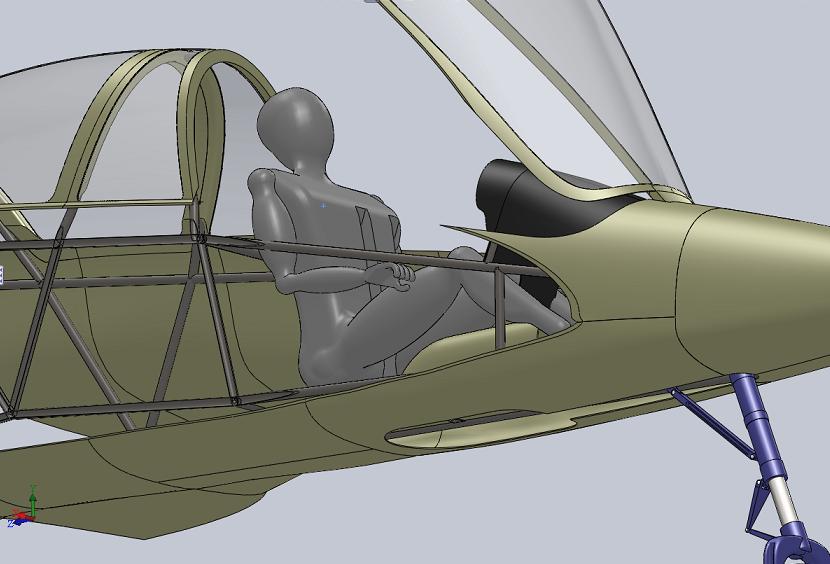

Собственно сегодня начал примеривать основные стойки шасси (дня простоты начал с левой)...
Схема уборки: складывается вперед (1 этап) и в наплыв (2 этап)...  Питание от штатной пневмосистемы.
Второй член экипажа сидит над убранными колесами...
Обсуждаем, дискутируем.. все аргументированные мнения и идеи приветствуются...

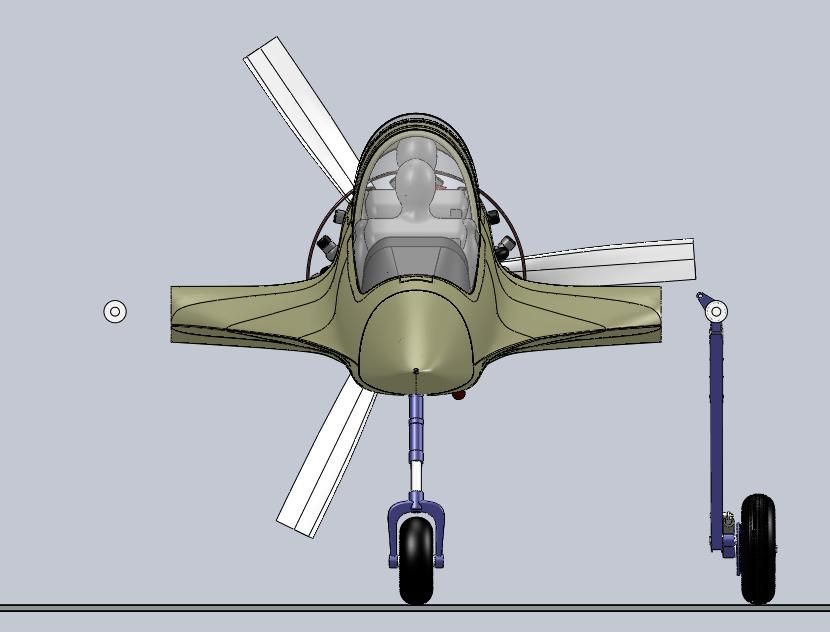

Ну и общие виды....
Говорю сразу... рассматривается пока только геометрия (общая) деталей и их взаимная работа... Без учета прочности...

Развесовка по стойкам вызывает сильные нарекания,по-моему.
Исходя из этого остального просто не касаюсь - надо двигать,однозначно.

Саша а на каком угле атаки фюзеляжа.... пропелер коснёрся земли...ты пробовал?
