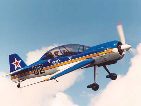

Mr.Лапшин, а кто Су-26 испытавал Юргэс Кайрэс или
Евгений Фролов.. как я говорил они оба летали на Беркуте.
Хотя Юргэс попал на меня во время регулировочного полёта и я недумаю что ему СИЛЬНО!!! понравилось.
Первый подъем Су-26 выполнял Фролов,только что закончивший тогда ШЛИ,имевший пятый класс,с которым,вообще-то поднимать прототип (самолет новой конструкции) не полагалось;после этого оно сразу получил 2-й класс.
Юргис же впервые выступил на Су-26 на ЧЕ 1984 г.в Венгрии (совершив при перелете туда вынужденную посадку в брянских лесах) еще не доведенном,заняв слабое место - однако все поняли,что появился самолет,открывающий новый стиль пилотажа и потенциальный впоследствии чемпион всего и вся.

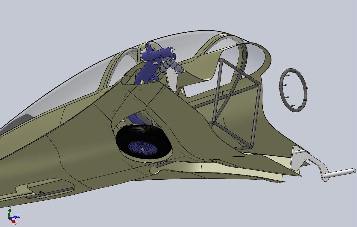

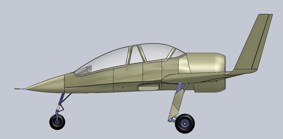

Прикинул сегодня "глубину" уборки основных стоек (с учетом "отжатия" амортизатора в наплыв... Стойки помещаются хорошо (рис.1 внизу)

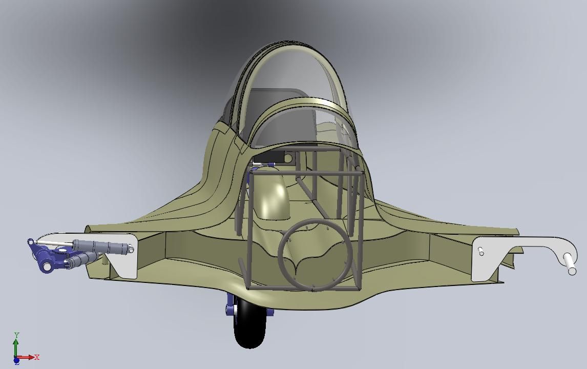

Так-же видно, что места для второго члена экипажа более чем достаточно...   (рис.2 внизу)  То, что рама "торчит" в нише уборки основных стоек, внимание пока не обращаем..

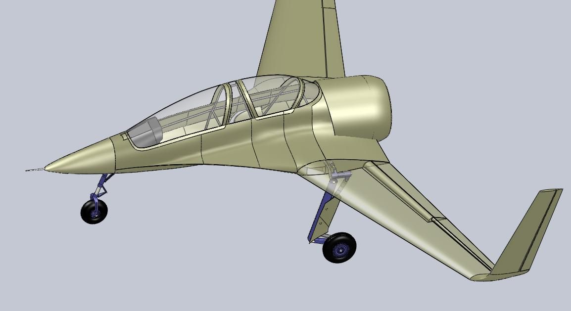

Т.к. стойка подвижна в продольном направлении, то поставить её в нужное положение относительно ЦТ не представляется сложным... Винт "землю" не чиркает... (рис.3 внизу)
Более точно стойка займет свое положение после более детального уточнения геометрии несущих плоскостей и центровок...

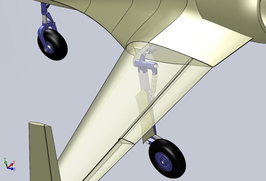

Ну а так в первом приближении выглядит поворотный механизм основной стойки... на "хлипкость" узла оси поворота стойки пока не обращайте внимание... узел в процессе...

Самолеты при конструировании и так представляют из себя сплошную борьбу между альтернативными решениями. Если добавить возможности установки звезды и оппозита не меняя корпуса, то будет очень страшное изделие на выходе  :IMHO. При проектировании нужно закладываться на какой-то типоразмер двигателя, если он устанавливается в фюзеляже и вариант оппозитника намного предпочтительнее, потому как уже сегодня M-14 двигов нету и их выпуск не намечается в ближайшее время в нашей стране. Раздербанивать летающий самолет с ресурсным движком не совсем правильное занятие. Может сразу летать на том, что есть?

Имеется в виду,что реально летают и эксплуатируются лишь рутановские "утки" и их подражания,достаточно близко воспроизводящие его аэродинамическую компоновку (Рутан вообще делвет какие угодно схемы и все они прилично летают,чего не удается практически никому) - Интрудер Админа является одним из таких проектов;все попытки оригинальных проектов "уток",на Рутана не похожих,не привели к появлению хоть сколько-нибудь распространившегося типа.
Исходя из этого и желая всяческих успехов Вашему проекту,могу в качестве максимально достижимого результата спрогнозировать доводку самолета до надежно летного состояния и достижения понимания (после долгих и нудных доводочных работ),что изначально многое надо было делать совершенно иначе.Это и будет называться - опыт.
Следующий проект (если до него дойдет дело) будет делаться уже с открытыми глазами - а,рассчитывая на коммерческий успех первого,по сути,учебного,проекта,получите,скорее всего,полное разочарование:постарайтесь получить максимум удовлетворения ото всех стадий реализации проекта - а их,поверьте,немало,да Вы и сами уже наверняка это почувствовали.
