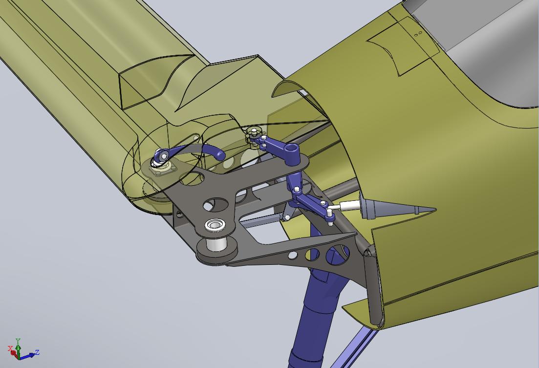

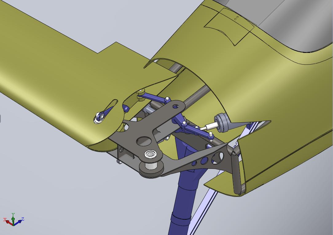

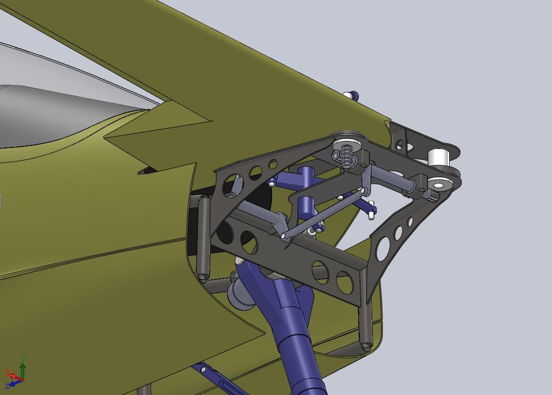

Долго я думал над тем, как заставить РВ на ПГО с изменяемой стреловидностью выполнять свои функции... Родилось такое вот решение.

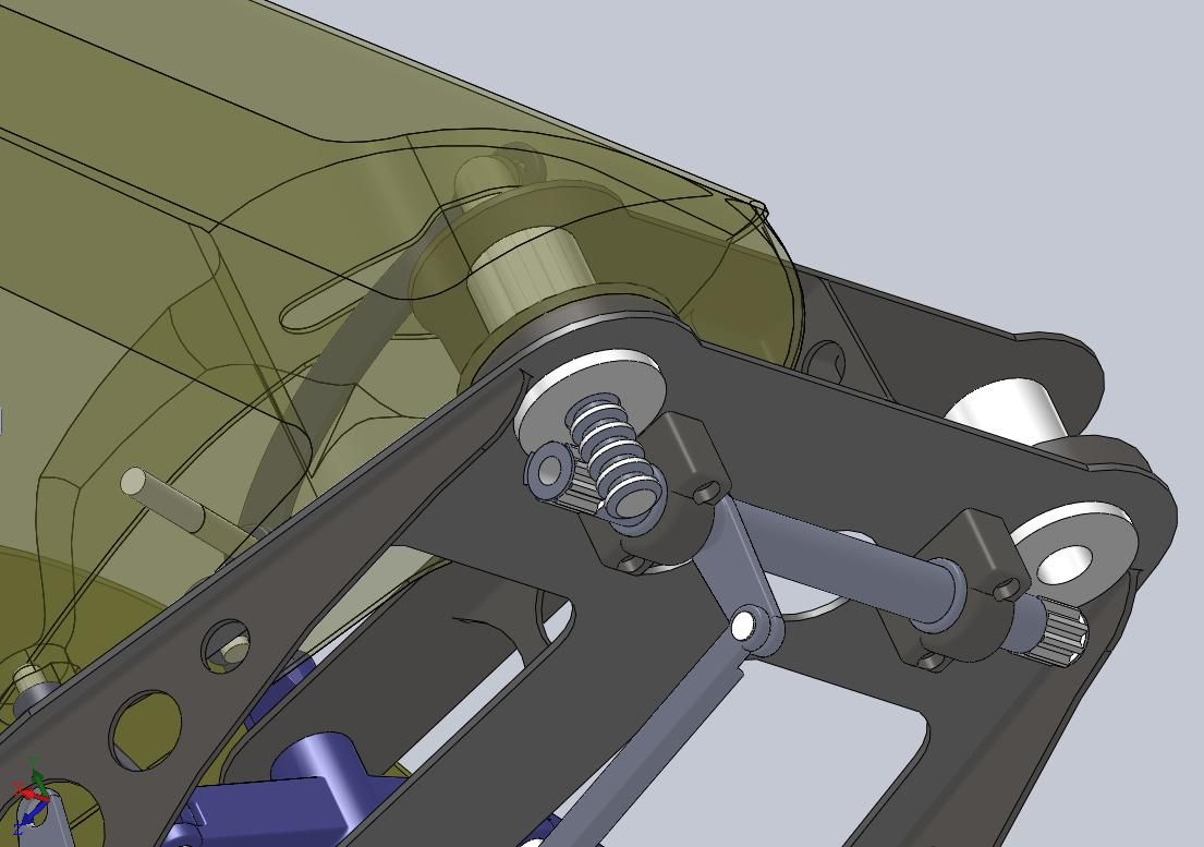

Суть: усилие с РУС передается посредством тяг и качалок на ось вращения, на концах которой с одинаковым (а может и разным, для снятия усилий) шагом нарезаны зубцы (эдакая полу шестерня). Эта часть привода входит в зацепление с штоком (тоже с зубцами), который проходит внутри "стакана" (который является осью вращения ПГО). Шток приводит в движение качалку привода РВ.
По идее на "качание" РВ не влияет процесс поворота ПГО. Пневмоцилиндр (а может и электрический сервопривод) привода ПГО переехал из-под плошадки привода ПГО в "салон"
В модели вся кинематика работает, за исключением "зубчатой" передачи... (разбираюсь как это сделать)...
Скрины ниже...

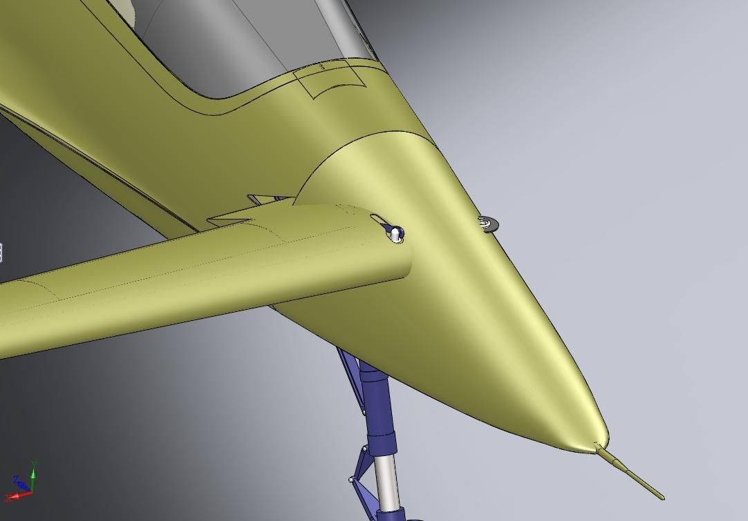

На "улицу" немного будет выступать часть привода РВ.. которую легко скрыть небольшим обтекателем (скрин внизу)...
Была идея с тросами в оболочке... (для простоты)... но её оставил на случай если другого решения найдено не будет.
Варианты с приводом (гидро, пневмо, электро) внутри стабилизатора не рассматривались...
но вот как вы их будете выпускать - сначала закрылки а потом пго двигать, наоборот или одновременно? Если одновременно - это задача на порядок более сложная - надо согласовать хода закрылков и пго по аэродинамическим силам. если не одновременно - то значит можно обойтись без измененья угла пго, что вряд ли.
Синхронность работы ПГО и закрылков обеспечится путем связи их исполнительных механизмов жесткой связью (тягой). На нижнем скрине видна дополнительная качалка (от механизма привода ПГО) - она сейчас не на своем месте, но через такое "устройство" и будет осуществляться (по задумке) синхронизация...
