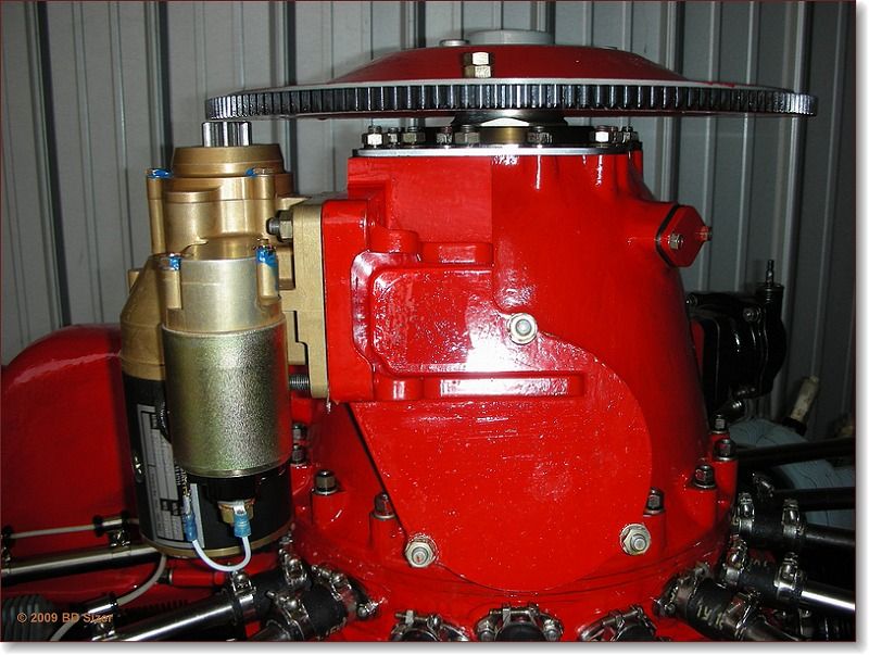

Свяжитесь с ними.От меня дороже будет 😉А у американинов 22 тыс.уё с электростартером и другими примочками.

Расскажите лучше - с какого сайта набрали инфы - на летнем совещании у генерала Маева (нач.РОСТО) почему-то представители Воронежа не обещали моторов даже для Сборной России.Насчет американов,китайцев и румын вопрос не обсуждается - сказали вы конкретно о Воронеже (где взять нехоженный М-14П я и сам знаю).
Вы еще скажите,что можно купить новый Су-26/29/31 - еще смешнее будет.
Дороговато сильно,планер делаем за 3 млн. рублёв.А тут движок...Заказчик американин-пусть и заботится

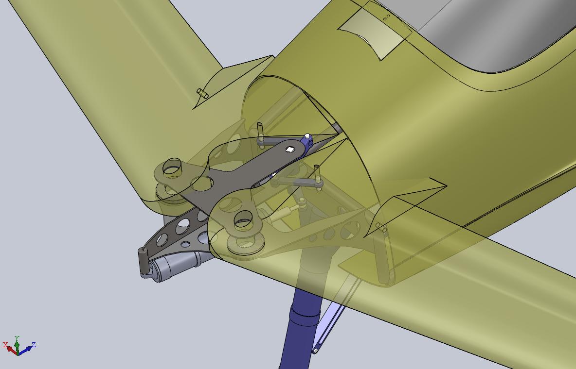

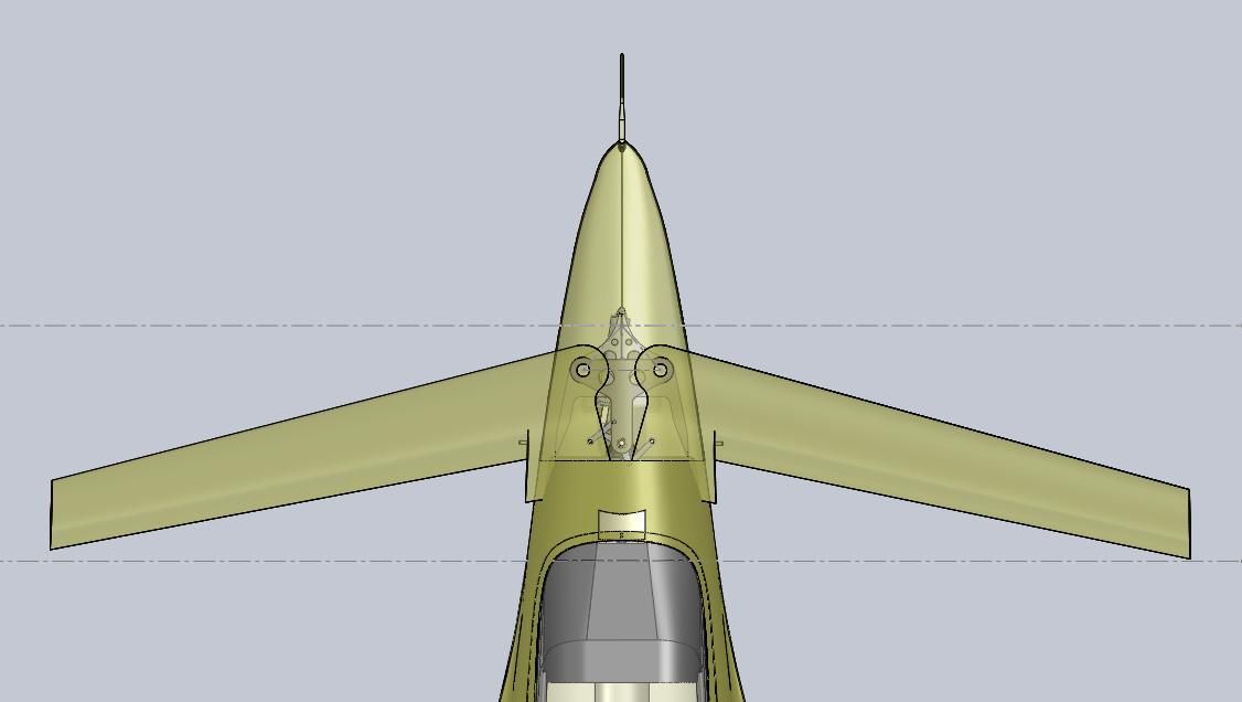

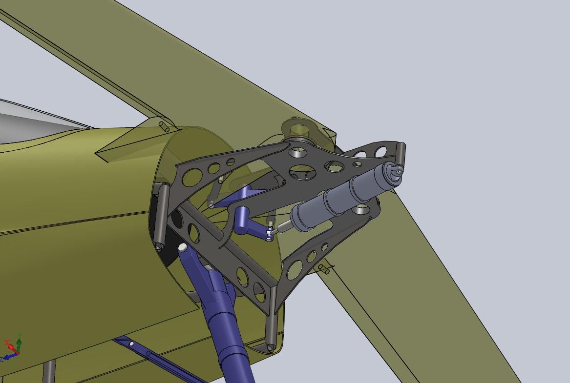

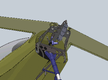

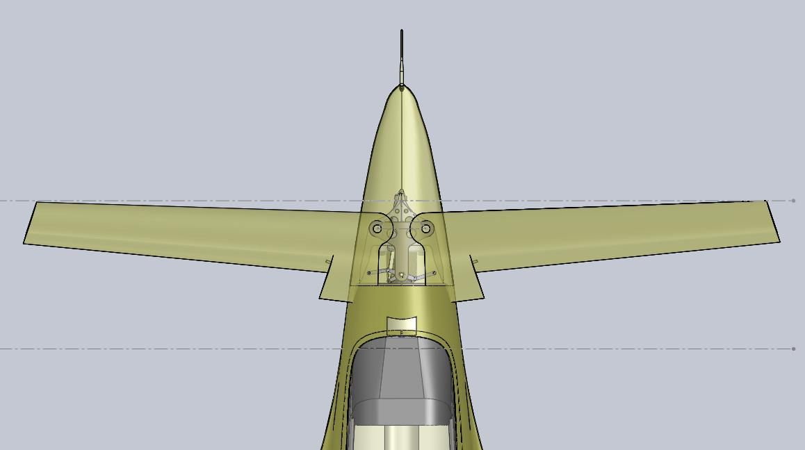

"Набросал" механизм изменения стреловидности ПГО.  Как говорится, принцип действия понятен из картинок. "Кино" ниже...
Так сказать чтоб от чего-то отталкиваться...

Только столкнулся вот с какой проблемой... Когда "поставил" тяги от ПГО к качалке привода одинаковой длины, то получилось несинхронное разведение стабилизатора...один "бежал" дальше другого...
Много думал...
Симметрия более-менее получилась когда поменял соотношение тяг 1:0.955
Вопрос... это глюк Солида, или кинематики...  Вроде явных косяков в механизме не нашел...
Есть еще пара вариантов механизма в запасе, но хочется пока разобраться с этим...

Это кинематика. Расстояние от точек качалок до осей поворота пго разное. Поэтому при малых углах разница в повороте получается пропорциональной разнице в плечах.
Какие могут быть варианты решения ?

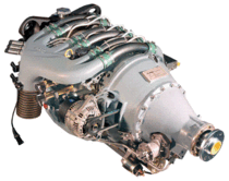

Для тех кто не в курсе... речи идет об  G-360-TS  http://www.mistral-engines.com/Products/G-360-TS

Осведомленность моя оттого,что наша полуживая (или полумертвая - как кому...) является типа дилера этого самого Мистраля и переговоры и с яковлевцами и с бериевцами и милевцами происходили где-то с моим участием,где-то и с моей подачи.
С двумя 300-сильными,думаю,Бе-103 мог бы стать куда лучше,да и Тэха также.
А для толкающей компоновки водяное охлаждение очень уместно,да и хвостовая часть получилась бы гладенькой и плавнеькой,как у подводной лодки .
И еще одно достоинство Ванкеля в том,что его одномоментный выход из строя куда менее вероятен,чем у поршневого,а при выработке ресурса его характеристики очень плавно снижаются.
@ avm
Что-то у меня вызывает сомнение силовая схема "центроплана" ПГО, т.е. той части, которая находится между узлами поворота консолей ПГО и которая должна выполнять функцию лонжерона центроплана.
Две полки вижу, а никакой стеночки нет. Не сложатся ли крылышки вверх при удобном случае?
Да и консольный вынос всего этого хозяйства вперёд от точек крепления к фюзеляжу как-то не внушает.
Всё чисто визуально, но есть большие сомнения в надёжности  :~~)
Это всё в процессе... просто нарисовать можно сразу всё... но и перерисовывать придется в случае внесения новых элементов тоже всё.. а это немного утомительно.... Тем более, что узел наверное не один раз поменяет свой вид.
Будет стеночка... обязательно...  😉
Была идея этот узел (всю площадку с приводом) сделать подвижной по углу атаки ПГО, чтоб упростить регулировки в процессе испытаний.. например в пределах 5* от электропривода... А потом, хлипкость визуальная... всё-ж потом считаться на прочность будет...
