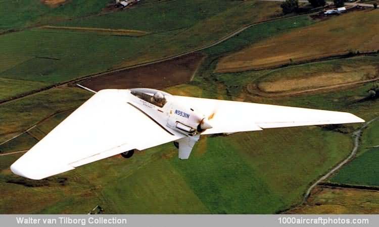

Еще в 80-е годы прошлого столетия мне попадалась фотография подобной бесхвостки. Самолетик был одноместный, с фюзеляжем очень похожим на рутановский. но с простым стреловидным крылом. Фото было в журнале Техника-Молодежи и название самолетика не было приведено. Поэтому найти его мне пока не удалось, а это интересно.
Намедни перебирал старые журналы "Моделист-Конструктор"... наткнулся там на фото Davis DX-1 Starship Alpha (N5531N c/n D-007). http://www.1000aircraftphotos.com/Contributions/VanTilborg/9188.htm
Построен в 1988 г. Д.Дэвисом жесткий "чистый" треугольник с пилотом, "утопленным" в крыле: "Старшип Альфа" - одноместный с двигателем "Кавасаки" мощностью 30 л.с., второй - двухместный с Rotax-582 мощностью 65 л.с. При умеренном размахе 12,19 м (площадь крыла 22,3 м2, вес пустого - 255 кГ) ЛК разгоняются до 240 км/ч при разбеге 40…55 м, а садится на скорости 68 км/ч. Запас топлива на "Альфе" в 325 л (!) позволяет ей при 50% мощности теоретически улететь за 5800 км (!) на экономичной скорости 185 км/ч.
И вспомнил, что как-то на моей ветке упоминался по моему как раз этот самолёт...
Думаю речь шла о нем...
