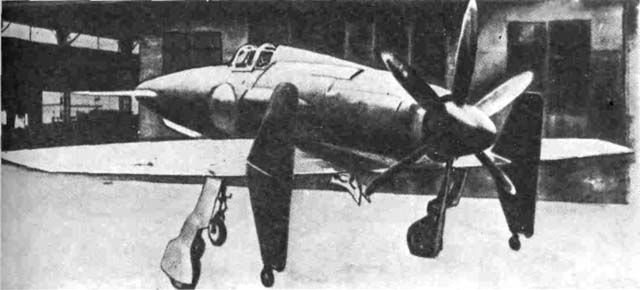

P.S. Был такой самолёт J7W-1 "Шинден" (1945 г.) фирмы «Кюсю Хикоки» (Япония)... у него шасси на мои немного похожи... Только от опрокидывания у него были внизу килей "диванные" колесики... я от такой идеи отказался...

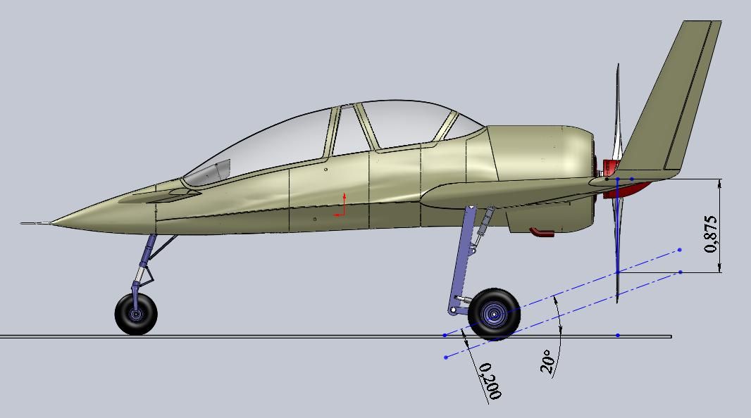

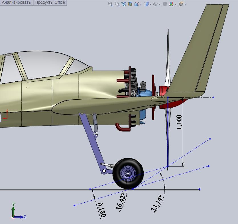

Как и обещал отвечаю на твой вопрос...
При существующей схемке расположения шасси, винт диаметром 220 см коснется земли на угле тангажа 33*
Для того, что-бы остался безопасный зазор в 15-20 см между винтом и ВПП нужно осуществить касание колесами бетонки с углом тангажа 16,5*
На картинке положение амортизационного штока - "полностью сжат", качалка колеса - "на упоре"
P.S. Как видите шасси двигать некуда...
...а здесь также оставлять нельзя.Вот ведь незадача - проектирование самолетов  более чем наполовину и состоит из подобных противоречий,красота расшивок которых и характеризует уровень конструктора.
P.S.Кстати,при прорисовке полностью обжатого положения резина колеса также должна полностью обжиматься,что,по-моему,не сделано.

Velocity нормально стоит на ногах и не приседает. Смотри где у него стойки. Твои точно нужно двигать вперед и угол будет намного меньше, чем ты рисуешь из-за смещения точки вращения.
Согласен, правильное замечание, учту...

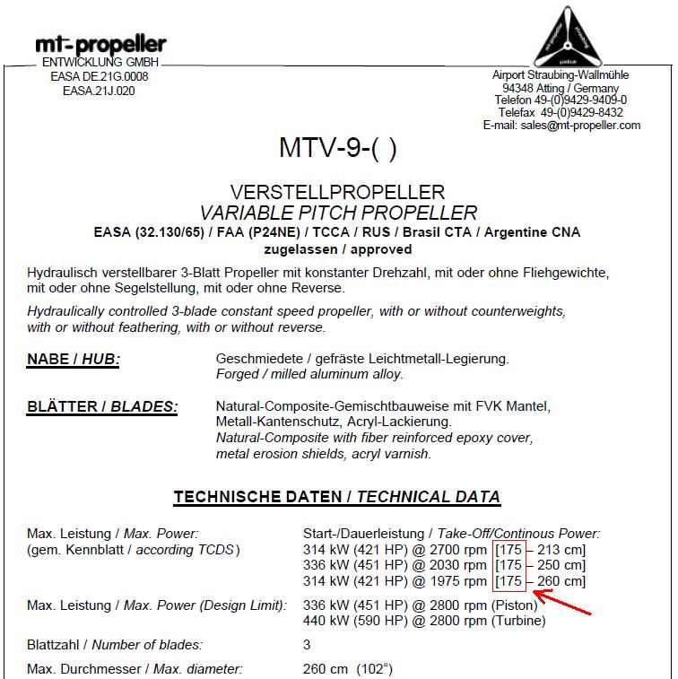

Я вот что подумал, в принципе мин диаметр винта который может дать изготовитель, это 175 см... Я думаю, стоит посмотреть куда "переедут" основные стойки для винта самого маленького диаметра... Буду двигать !!!
P.S. только вот как изменится его тяга с заявленных 720 кг для диам. 2.6м
    101,5 КБ · Просмотры: 182
Вот что получилось для винта диаметром 1.75
Обжатие резины показано условно (на пол покрышки "утоплена" в землю")
Ц.Т. ориентировочно под "попой" второго пилота.
Стартовая тяга,безусловно,снизится - однако уже на взлетной скорости она станет не меньше,а к.п.д. на высокой скорости точно не проиграет,может быть даже выиграет.

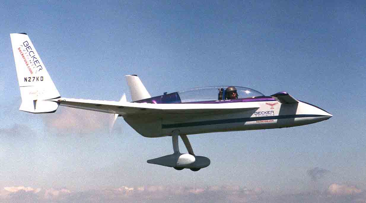

Для отрыва носового колеса требуется больший кабрирующий момент, чем для балансировки на скорости отрыва. Это связано с тем, что пока самолет катится по ВПП, он вращается по тангажу относительно не центра масс, а осей основных колес, которые находятся позади центра мас. Пикирующий момент от верхней децентрации эту ситуацию оусугубляет. Есть примеры, когда самолет с толкающим винтом, выраженной верхней децентрацией и мощным двигателем, даже нормальной балансировочной схемы, не мог оторвать нос на разбеге при передней центровке. Пилот разгонял его до скорости, заметно превышающей нормальную скорость отрыва, кратковременно убирал газ. и тогда отделялся от полосы.
У утки запас кабрирующего момента всегда минимален, поэтому его может и не хватить. У самолетов VaryEze Longeze, Berkut,Velocity, децентрация тяги практически нулевая, а тяговооруженность умеренная, но достаточная.
