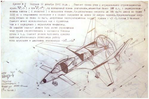

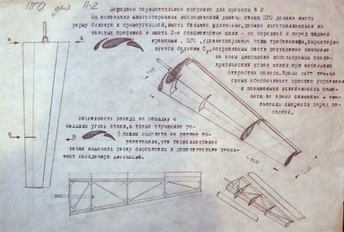

  По поводу оперения. Вы не рассматривали вариант цельноповоротного ГО? Понятно, что надо внимательно изучить вопросы устойчивости и  управляемости, но конструктивно может получиться проще, особенно с учётом изменяемой стреловидности.
Успехов в воплощении задуманного!
Не могу сказать за avm,но по моему мнению цельноповоротное ПГО по эффективности уступает тому же РВ.Так как цельное ПГО работает за счет угла и площади,а РВ ещё и за счёт изменения кривизны профиля
...а мотор и шасси(от ЯК-52!), для тебя постараемся "найти"!
...вот здесь посмотри на наше "добро"!
http://www.aircraft.clan.su/forum/62-161-1
eXmajor-KP
Круто... Как говорил Остап Б. "Я покупаю самолёт... заверните..."  Павел, ни кому не показывайте это место... ))))
Рассматривал... когда-то давно... (рисунки ниже)... Но как я думаю, для реализации схемы с цельноповоротным ПГО всё-же нужно СДУ... Без него, ручками самолёт не отбалансируешь.... Уж больно чувствителен он получится... Да и сорвать его будет очень просто...
И полёт, вместо удовольствия превратится в пытку... Посмотрите на хронику полёта самолёта братьев Райт..
А потом, цельноповоротное ПГО применяется для сверхзвуковых самолётов, ведь на больших скоростях обычный РВ становится неэффективным...

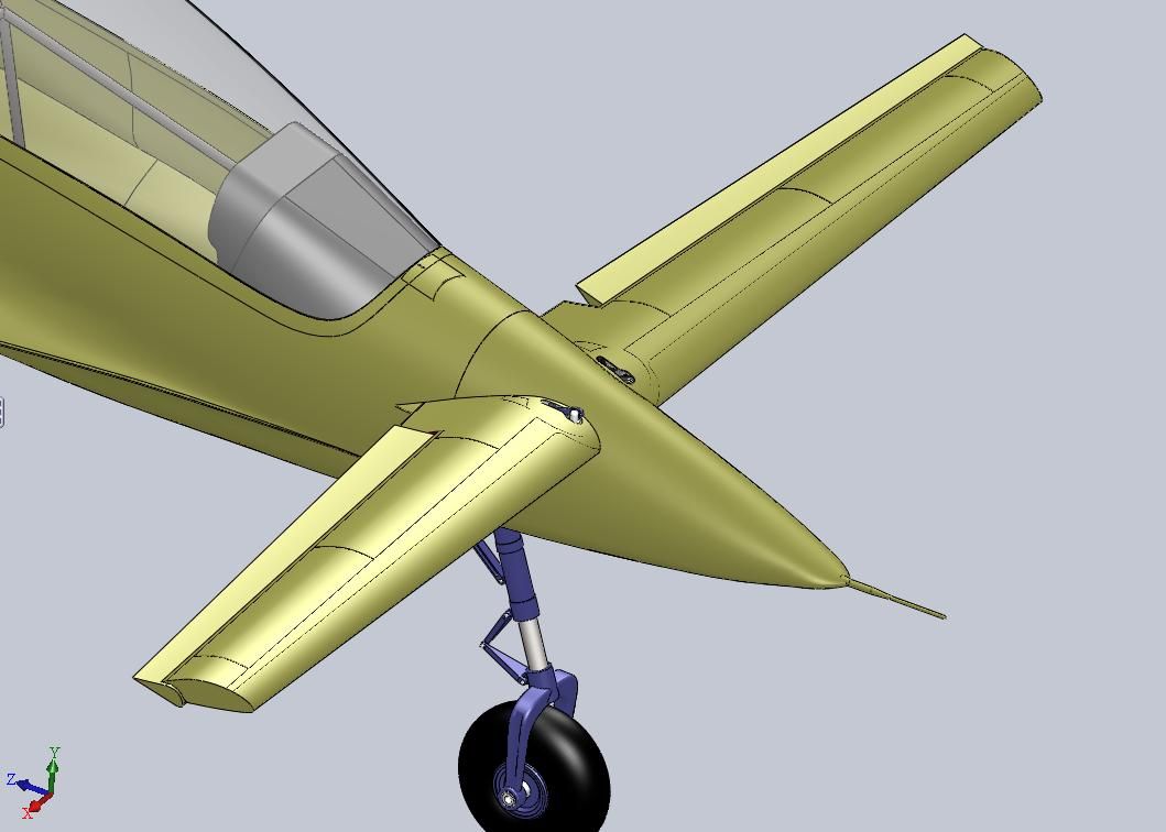

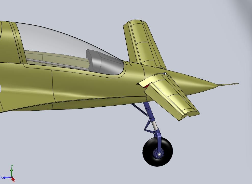

Синхронность работы ПГО и закрылков обеспечится путем связи их исполнительных механизмов жесткой связью (тягой). На нижнем скрине видна дополнительная качалка (от механизма привода ПГО) - она сейчас не на своем месте, но через такое "устройство" и будет осуществляться (по задумке) синхронизация...
Если я правильно понял, то при выпуске закрылков ПГО становится стреловидным? Или наоборот?
Наоборот...

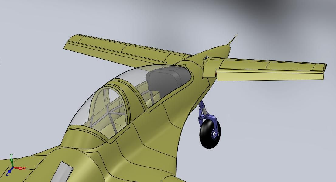

Кстати, примерил сегодня руль высоты на ПГО... В "петли" придется ставить шаровые шарниры... иначе не будет работать... и Солид это наглядно продемонстрировал..
Ниже - посадочное положение ПГО и РВ. Кстати, на скрине видно, что в посадочном режиме РВ напоминает щелевой закрылок...
    48,6 КБ · Просмотры: 158
    52,3 КБ · Просмотры: 149
    47,5 КБ · Просмотры: 148

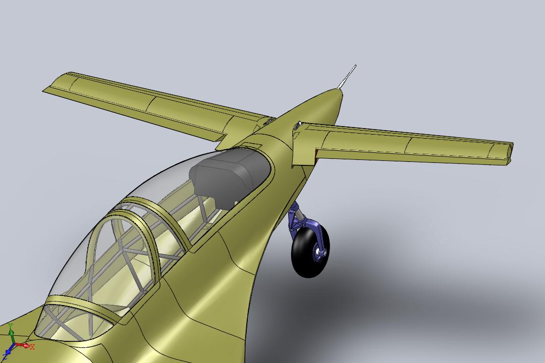

Ну и конечно-же обратное положение руля высоты... (прикидка) Руль высоты пока без аэродинамической компенсации...

Прошу большого пардона,но объясните мне пожалуйста конкретно - зачем вообще менять вполете стреловидность ПГО?
Вначале я как-то пропустил этот момент - ну меняется стреловидность и меняется себе,жалко что ли?Но сейчас только что,читая сообщения ветки,скопившиеся за выходные,свежим глазом вдруг увидал,что проблем-то никаких это изменение не решает:уменьшив угол стреловидности,или даже сделав ее отрицательной,мы сдвинем вперед фокус,снизив степень продольной устойчивости,а если это изменение значительно,можно дойти и до неустойчивого по тангажу состояния - мы что,этого и добиваемся или чего еще?
Не примите вопрос за прикол,хотя теперь эта идея и кажется мне абсурдной - возможно,я чего-то упустил или не врубился?
Вопрос задан автору - комментарии остальных сейчас меня,извините, не интересуют .
Итак, начну сначала... так сказать издалека... (моё видение проблемы и путей её решения)
Изначально, проектируя (в моём понимании) этот самолёт, исходил из нескольких предпосылок:
1. Самолёт должен быть "утиной" схемы (чтоб перед носом не болтался пропеллер, эстрибительные обводы, и пр.)
2. Максимально приспособлен к эксплуатации с а/д с любым покрытием (кроме болота и мокрой пашни)
3. Максимальное использование отечественных материалов и деталей от серийных с/самолётов.
4.... (не важно)
Из 2-го пункта вытекала потребность в минимально безопасной посадочной скорости, которую с гладким крылом как на LE обеспечить сложно. Тем более на полевой а/д.
Имея на тот момент только общие представлении о поведении самолётов данной схемы (из книги Бауэрса и некоторых других) я думал о том, что неплохо было-бы вообще, перед постройкой как-нибудь понять... а самолёт вообще полетит? В принципе... Я показал ряд набросков своего проекта  авиаконструктору из ОКБ Ильюшина.... Тот пожав плечами сказал что такой самолёт в принципе летать не должен... никогда... (правда когда узнал что в мире успешно летают сотни LE и его клонов был несколько "удивлен")
В тот момент (так уж получилось) я купил авиасимулятор X-Plane... И от нечего делать, в конструкторе самолётов (который шел с программой) "собрал" самолётик своего проекта, с "расчётными" геометрическими и центровочными  характеристиками. То был одноместный П-5 (полная копия LE с M-14П)
Самолётик полетел в виртуальной среде... и еще как...
По началу я отнесся к этому как к забаве... Но потом узнал, что компания, которая "слепила" симулятор занимается мат обеспечением для симуляторов для ВВС США. И в "иксах" использован код этого "движка"...
Прекрасно помня, что когда я работал в ОКБ Ильюшина в отделе моделирования полёта, у нас стоял тренажер на котором испытывались различные системы для больших самолетов и при случае переподготавливали пилотов. Руководство ОКБ очень серьезно относилось к тренажеру... и я это хорошо запомнил... А тут такая система на персоналке..
И я решил поэкспериментировать с моделью... добавить  закрылки.. и посмотреть, насколько снизится посадочная  скорость...
И при первом-же их выпуске я получил мощный пикирующий момент, парировать который не удавалось...  По началу, я думал что это "глюк" программы...
Но оказалось... что с такой-же проблемой (по крайней мере описание её) столкнулся Б.Рутан на SS-1. Ему пришлось применить схему с изменяемой стреловидностью ПГО для смещения а/д фокуса вперед (при ПГО -4* при закрылках 15* и ПГО +30* при закрылках 0*)  для улучшения балансировки и устранения момента на пикирование....
Более подробно об этом тут http://sla-avia.narod.ru/b-s-1.html (надеюсь журнал вам знаком)
Т.е. ему для решения этой проблемы пришлось ("передуть" кучу моделей и произвести массу расчетов)... А у меня ту-же проблему показала программа авиасимулятор (которая считает хар-ки самолёта по тем-же формулам, что и описаны в учебниках для авиастроителей)...
Применив решение проблемы с моментом от закрылков от Рутана, замечательно полетел самолётик в симуляторе...
Имея перед глазами летающий реальный самолёт и авторитет Рутана как авиаконструктора, было принято решение, применить такую-же схему и на П-6...
Альтернативных идей предлагалось много.... решений - ни одного...
Пока так...

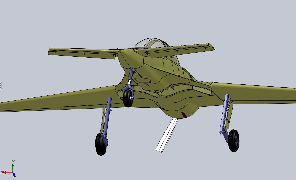

На твоих последних рисунках..похоже что твой канард сможет свалить крылья..а это не допустимо на малых скоростях на последней прямой..
Запомни канард всегда должен сваливаться до основного крыла...в любых условиях....даже при крене 85град и +9Ж нагрузку.
Элеваторы с положением вниз более 30 град...теряют полстью   подёмную силу!! Это так у нас.....
мой лимитирован до 25 ....далее неидёт 😎
